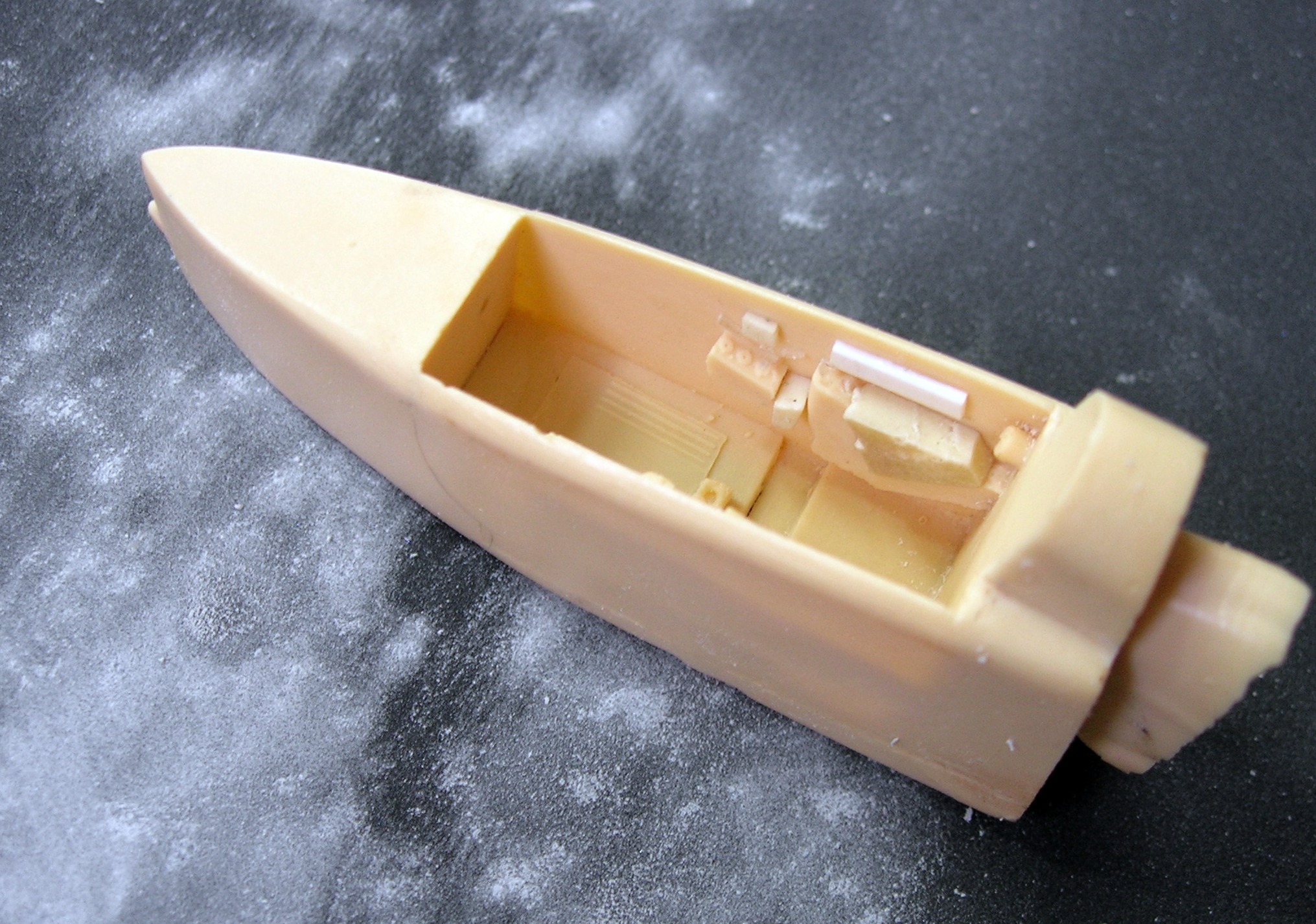

ce soir au programme : garnissage du cockpit : il est en une seule pièce en résine, pas si mal que çà. j'aime bien ce genre de job du coup je vais m'amuser :

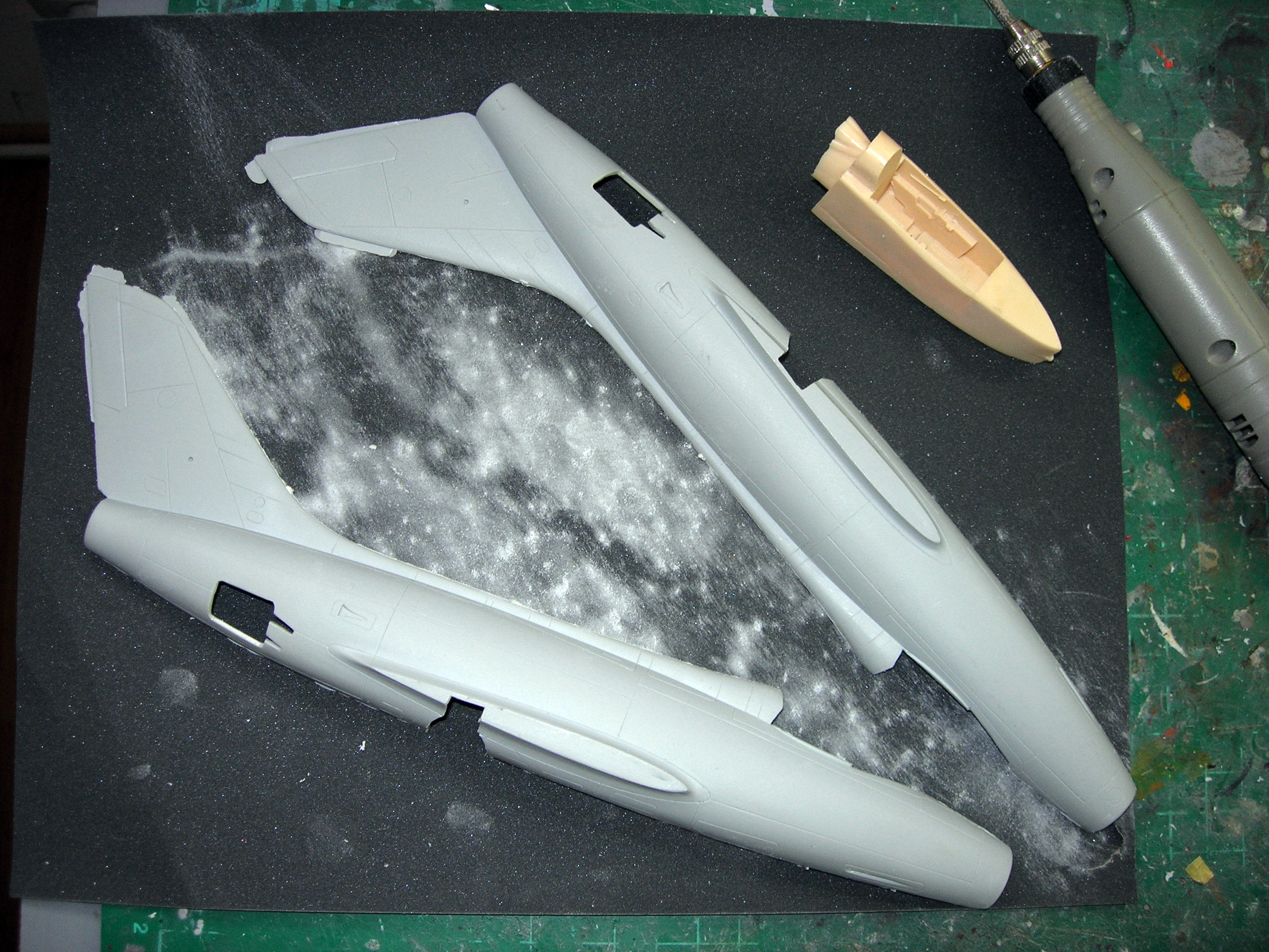

pendant que divers morceaux collent à la cyano, je teste les deux moitiés de fuselage à blanc....euh....... :cry: c'est du brutal...
passage à plat sur du 400g pour égaliser les surfaces de contact. c'est déjà mieux. Par contre les bavures de moulage sur la dérive....
j'ai aussi commencé à manger la matière dans l'entrée d'air comme la notice le recommande. je fignolerai après assemblage des deux moitiés.
ça va pas être facile d'obtenir un rond parfait.

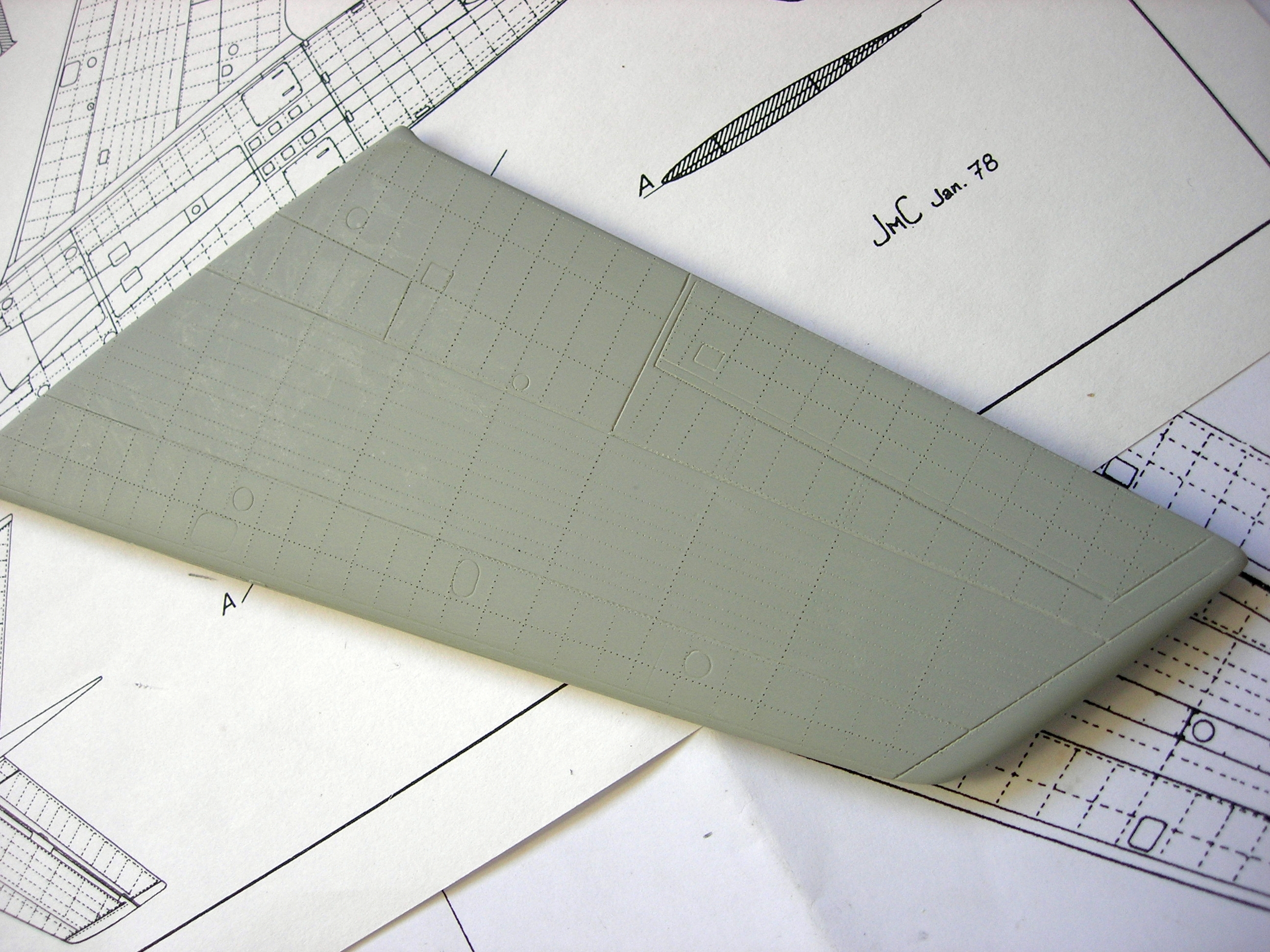

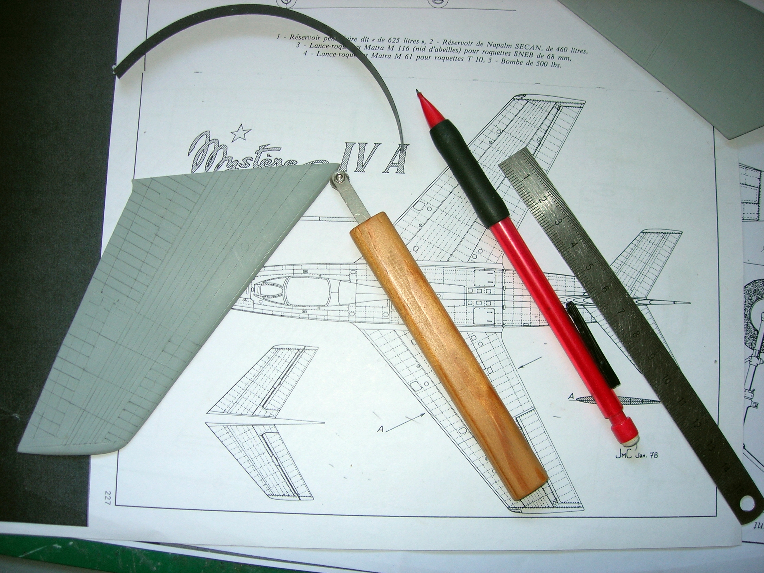

le rivetage suit son cours :
Re: Mystère IVA au 1/48 de Hi-Tech
Très joli rivetage. :x
Messages : 2036
Bonsoir Olivier,
Superbe.
Comment fais tu pour éviter que les rivetages se croisent entre les lignes?
Je veux dire pour que les rivetage s'arrêtent au bon endroits.
Merci pour ton retour.
