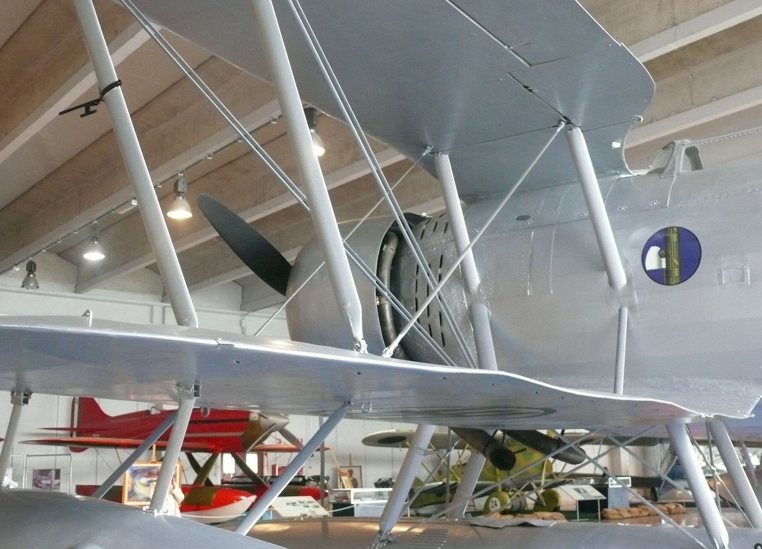

Ah, la vache ! Enfin arrivé au bout ! Il a de la gueule, c'est certain. Néanmoins, je trouve les haubans de voilure trop épais encore. Ce n'est pas choquant pour ceux du flotteur central toutefois.
Sur mon Walrus (dernier biplan que j'ai eu à monter), j'avais utilisé de l'étiré :
Supermarine Walrus (06).JPG (84.59 Kio) Vu 272 fois
L'avantage est qu'on peut le tendre avec une source de chaleur.

Meme remarque sur les haubans qui sont vraiment trop épais à mon avis, je mets du fil nylon 0.08mm au 1/72 typiquement... On le monte un peu détendu et on le tend avec un peu de chaleur, soit sèche cheveux , soit fer à souder basse température.

Sont plutôt costauds les haubans et même doublés parfois et de plus ils sont "plats".

Jean-Luc et Denis, je comprends parfaitement vos réticences concernant les haubans, mais, comme Baffozac, j'avais remarqué que ceux du Ro. 44 (comme ceux du Ro. 43, d'ailleurs) étaient particulièrement épais. J'ignorais toutefois qu'ils fussent doublés (merci Baffozac pour cette précision). C'est la raison pour laquelle j'ai décidé d'expérimenter avec les Albion Alloys. Ce que je n'avais pas anticipé, en revanche, c'était que la couche d'apprêt et celle de peinture leur donneraient une très légère sur-épaisseur.
Pour la confection des haubans, j'ai tout essayé, y compris l'étiré et le fil de pêche en nylon. Le problème, surtout pour ce dernier, est qu'il a une fâcheuse tendance à se détendre et qu'il faut régulièrement passer un coup de sèche-cheveux pour les redresser. A mon humble avis, la meilleure solution reste le fil extensible Uschi van der Rosten. Top pour des haubans fins !
