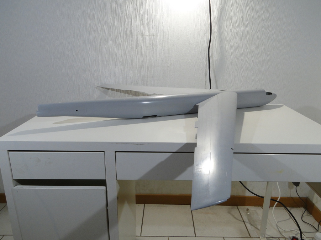

J'ai un petit truc en fibre de verre à poncer .
Et du coup, j'ai quelques questions.
Avec quels abrasifs? Avec quels outils?
Parce que bon, j'ai pas spécialement envie de ruiner le fuselage, ni les profils d'ailes.
Merci à tous.

il m'arrive de poncer de la fibre de verre sur des maquettes volantes, ça se ponce avec du papier de verre, papier abrasif, éventuellement avec une lime si besoin, mini perceuse, Dremel, Proxxon....
Rien de particulier.
Par contre, la surface extérieure semble recouverte d'un gel-coat et si tu le ponces jusqu'à la fibre là tu va être embêté. Ponçage d'un joint de fuselage par exemple, il faudra remastiquer car la fibre à nu présente un aspect rugueux.

Et très bon masque impératif !
