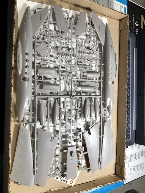

salut les T6 arrivant en finale , on va initier un nouveau montage , le Falcon 20 de chez Mach 2 , j'ai celui en résine de Scratchaéronautics en stock mais je le garde pour faire un de la 25 F , celui je vais le faire aux couleurs de l'Avdef pas commun et coloré comme d'hab Domi

Les grappes ne m'ont pas l'air trop vilaines :neutral:

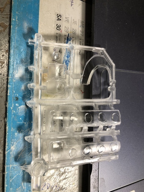

Wow - la boîte a effectivement l'air assez ancienne, le moulage semble (relativement) propre et les pièces transparentes sont... transparentes :)

Salut merci pour vos coms à priori c'est pas mal , les parties vitrées devrait faire l'affaire elles sont pas mal , le reste est bien gravé et moulé correctement , on verra par rapport au Falcon Espagnol Domi

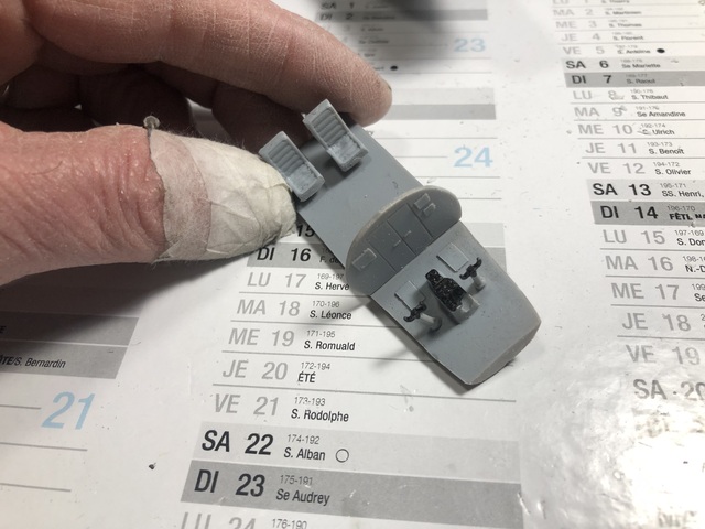

salut le DC 8 étant terminé , on revient sur le Falcon , j'ai attaqué le bureau on va un peu amélioré ça Domi

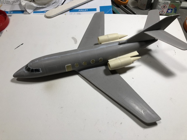

Salut lui comme je disais plus haut va servir pour le Guardian rapport au hublots , même process que le DC 8 on mets en place les hublots en les laissant dépasser , ensuite remplissage autour avec du Deluxe qu'on laisse sécher et en suite ponçage musclé pour tout mettre à fleur , et ensuite compound Tamiya et voilà , j'ai commencé l'intérieur aussi Domi

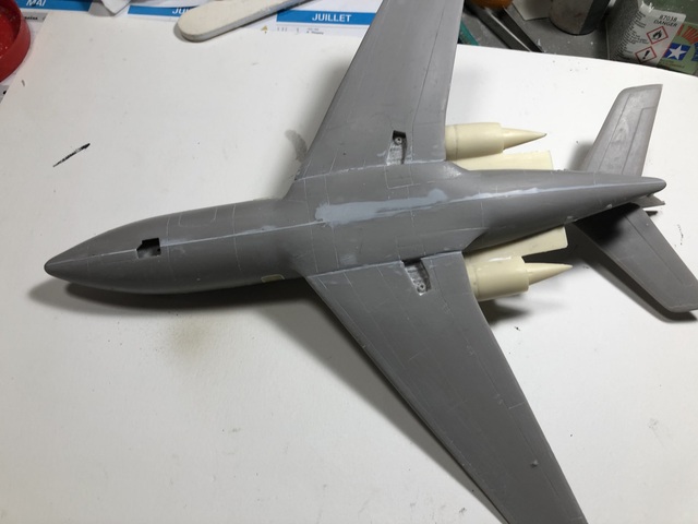

Salut celui là est en croix , pas trop de mastico-ponçage , juste ce qui faut pout un kit Mach 2 , et question crevasse y en a une belle qui s'est invitée dessous , donc gros placard à la liquide et bétonnage suivi d'un ponçage musclée , les nacelles moteurs de l'Espagnol remplaçant avantageusement celle d'origine ,il passera à la peinture avec l'autre qui avance malgré tout Domi
