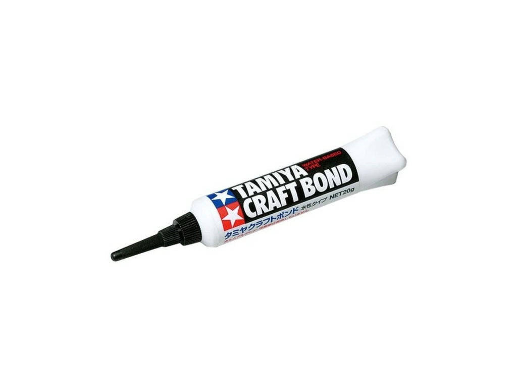

Re: Comment coller une verrière provisoirement ?
Salut Christian
Je l’ai fait avec mon Reppu.
J’ai utilisé la colle Tamiya Craft bond 87078 (tube colle blanche d'une consistance entre le visqueux et le pâteux avec embout applicateur très fin). Quelques points suffisent.ça tient hyper bien et se décolle sans soucis
