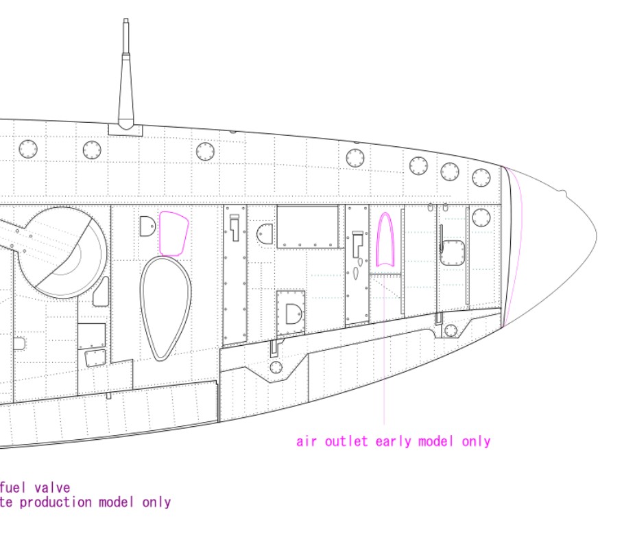

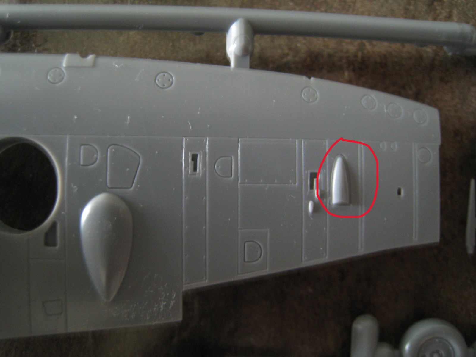

Je viens de découvrir (un peu tard, il est vrai, en étant à la phase des décals...) sur l'intrados de l'aile gauche du Spitfire Mk.Vb Tamiya au 1/72, un bossage auquel je n'avais pas fait attention jusque là...
En faisant quelques recherches, je découvre qu'il s'agit de la sortie d'air chaud du système de réchauffage des armes. Je trouve également sur le site "Wings of Pegasus" un plan indiquant que ce bossage n'existait que sur les premiers modèles de Mk. Vb :
Quelqu'un saurait-il (même approximativement) à partir de quel serial ce bossage a disparu ?
Les rares photos d'intrados de Spitfire Mk. Vb trouvées sur la toile ne permettent pas de distinguer ce bossage, la seule photo que j'ai trouvée où il apparait est celle de l'exemplaire "tête de série" du modèle Mk.Vb serial R6923 (en fait un Mk.I transformé).
Merci par avance pour votre aide !

A ma connaissance, ces sorties d'air (celle de gauche étant plus volumineuse que celle de droite) sont apparues sur l'aile A à partir du 61ème Mk.I et étaient présentes sur toutes les ailes B. Elles n'ont disparu qu'avec l'arrivée de l'aile C, ou aile universelle.
