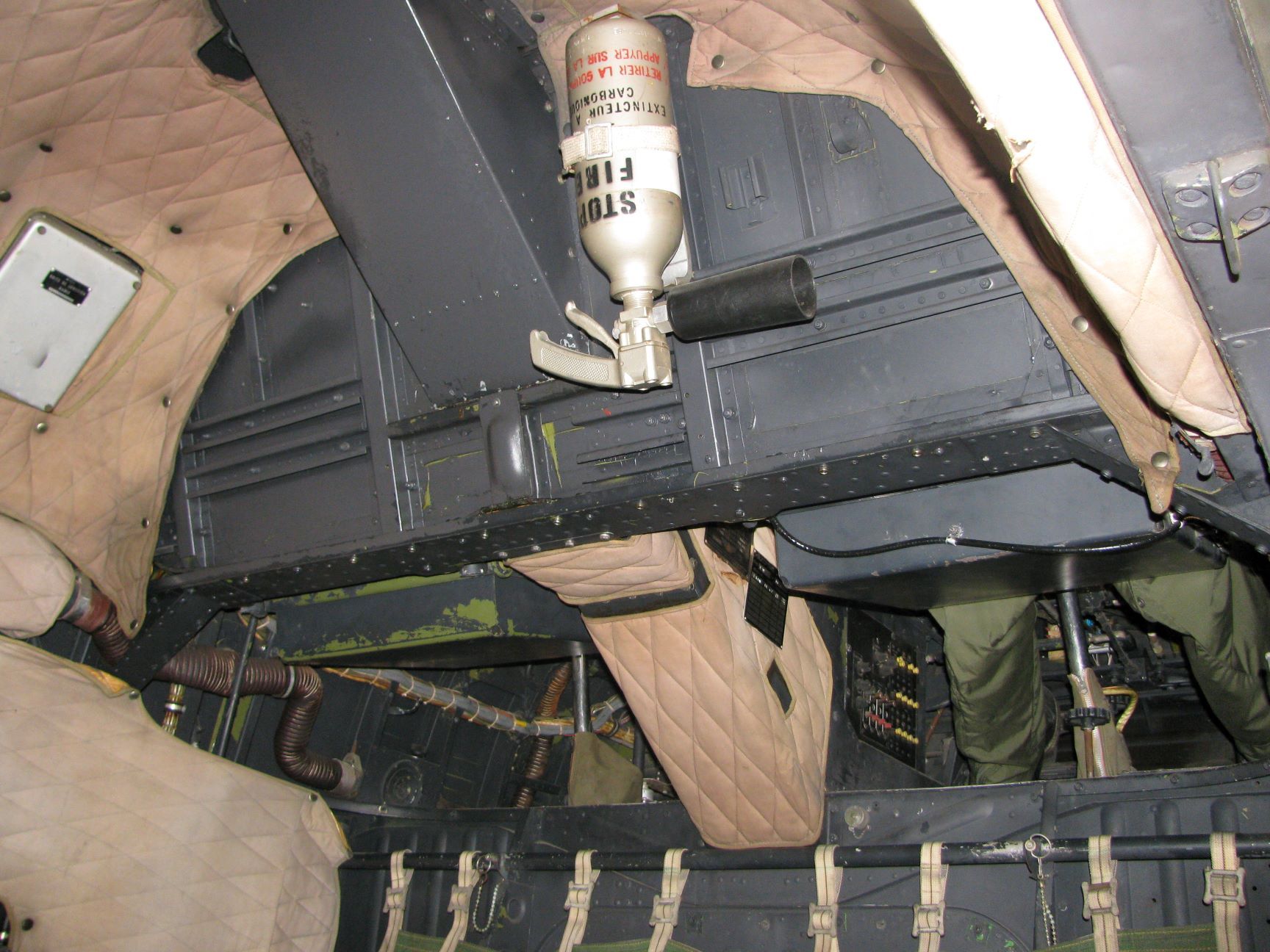

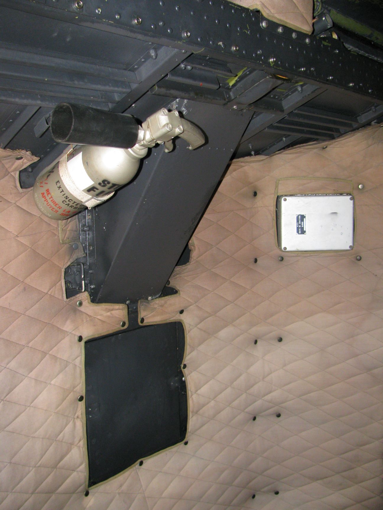

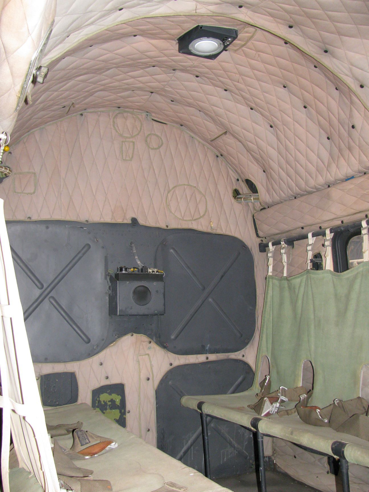

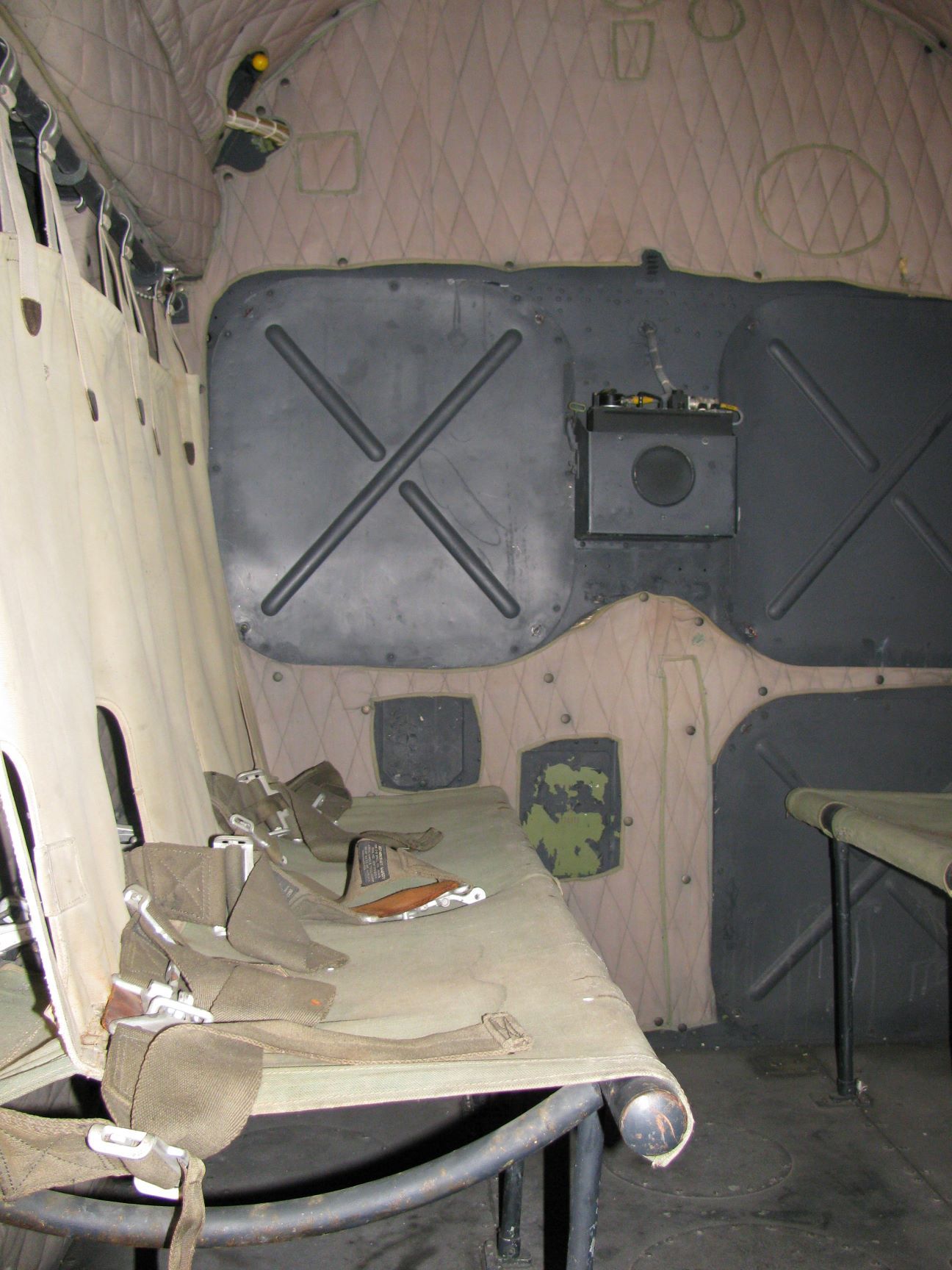

J'ai la même boite et la même envie en version Evasan avec des photos du "Billy" V-595 qui assurait des rotations Evasan entre DBP et Luang Prabang au Laos.
J'ai un bon photoscope du H-19 du musée de l'Alat.
Voici deux plans de l'extincteur en soute, près du plancher du cockpit et deux vues de la cloison arrière.
Si cela peut aider. Si tu veux d'autres choses, tu demandes.

Merci beaucoup Aerophil pour ces photos très intéressantes :x . Pour le revêtement interne, j'ai une teinte approchant le H-19 japonais cité plus haut par Renaud, un peu différente de celle de tes photos. Par contre je ne me vois pas reproduire la texture gaufrée de ce revêtement: au pire la porte ne sera qu'entrouverte pour cacher un peu la misère. Et ayant voulu avancer un peu vite, concentré que j'étais sur les brancards en scratch, je ne me suis pas appesanti sur les cloisons avant et arrière: je dois du coup corriger la couleur du plancher et de certains éléments des cloisons et ouvrir la cloison avant.

Pour le revêtement capitonné c'est très facile. De l'alu autocollant (rayon plomberie en GSB) dont tu traces les "gaufres" avec un réglet et une pointe quelconque, voire à main levée dans les coins biscornus et le tout à l'oeil :idea:
