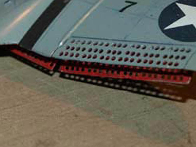

C'est bien si tu as trouvé une solution !
Je pensais à une carte prototype électronique, perforée au pas de 2,54mm comme guide de perçage, ça peut rendre des services pour nos bidouillages ! Par exemple:
