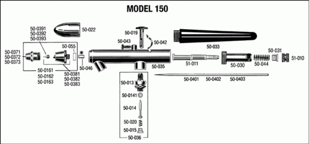

Je me demande si le problème ne viendrait pas du joint cylindrique dans lequel coulisse l'aiguille (réf 50-046 sur le schéma), mais comment faire pour sortir l'ancien et insérer le nouveau (si j'arrive à en trouver un) ?
J'ai remarqué également que le contrôle de la colonne d'air est assez brutal, dès qu'on appuie sur le poussoir, c'est débit maximal. Le flux d'air ne devrait-il pas être contrôlable de manière progressive ?

Neuf chances sur dix que ce soit ce joint en effet... C'est du "consommable" et on le trouve facilement, j'en ai toujours un d'avance.
Démontage par l'arrière après avoir tout ôté, tu pousses avec une tige plus large que l'aiguille.
Remontage par l'avant en sens inverse après avoir nettoyé l'emplacement, j'utilise un cure -dent pour le placer. Attention au fait que ce joint est légèrement conique, faut pas se tromper, sinon tu forces et c'est pire qu'avant, tu peux recommencer la manip'!
Pour le débit d'air, pas normal en effet. Peut-être le ressort?
Pour le débit d'air c'est là que ça se passe, probablement du côté du ressort et du pointeau.
BADGER 150.PNG (25.16 Kio) Vu 230 fois

Trêve de bouffonnerie, j'ai un Badger150 sur lequel je n'ai jamais eu à changer la pièce 50-046, par contre la 50-036 au bout de 30 ans de service pour cause de "dureté" à la pression
