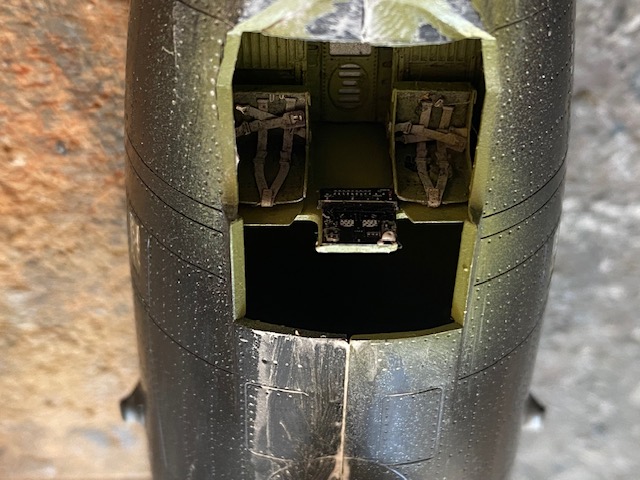

J'ai bêtement oublié de prendre des photos des premières étapes du montage, mais voilà où j'en suis :
Les mitrailleuses du kit ont été améliorées avec de la photodécoupe et des canons en résine et en laiton de CMK et Mini World. Comme je trouve dommage qu'elles restent invisibles une fois les parties vitrées latérales installées, j'aimerais, si possible, représenter celles-ci ouvertes. L'un ou l'une d'entre vous saurait-il comment s'y prendre pour ce faire ? Je sais qu'il existe des verrières thermoformées Squadron, mais je ne suis pas sûr qu'elles permettent ce genre de périlleux exercice.

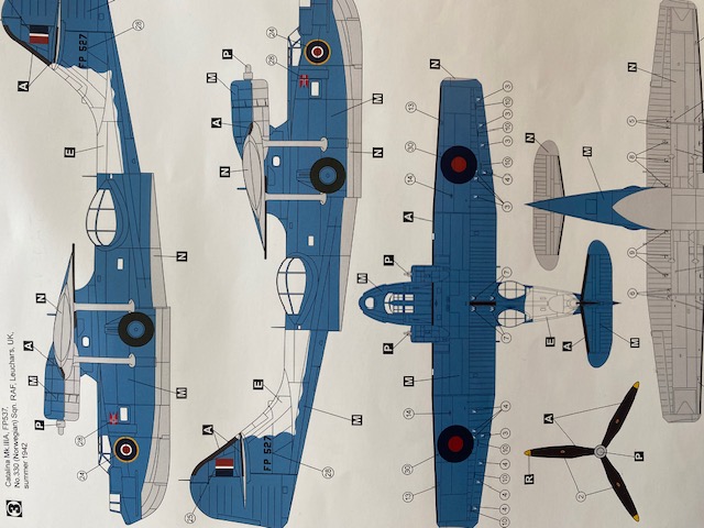

Sinon, la déco provient bien de la boîte. Hobby 2000 propose deux boîtages différents du Catalina avec trois décos différentes chacun.

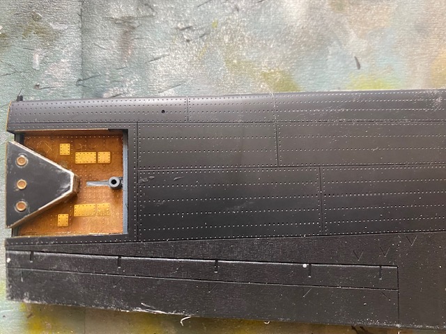

Les puits des flotteurs rétractables ont été meublés avec de la photodécoupe :
Les montants de ces mêmes flotteurs ont été intégralement remplacés par des pièces en photodécoupe :

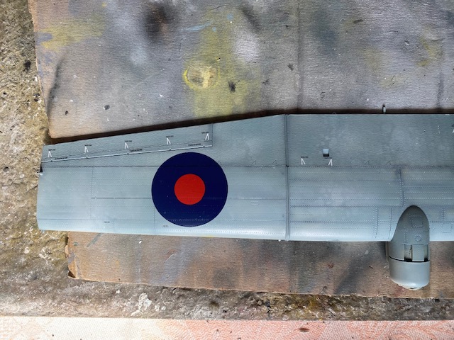

Petite question : Je trouve les cocardes un peu trop clinquantes par rapport à la peinture (photo 1). J'ai atténué leur éclat en passant un voile de smoke par dessus (voir photo 2), mais je ne suis pas entièrement satisfait.
Je souhaiterais leur donner un aspect légèrement délavé. Auriez-vous une idée sur la meilleure manière de procéder ? Je pensais faire ça en les repeignant au moyen de caches, mais peut-être y a-t-il plus simple. Merci d'avance pour vos suggestions.
JC
Re: Consolidated PBY-5A Catalina ETO Hobby 2000/Academy 1/72e
Salut JC
Lasalle a écrit :Je souhaiterais leur donner un aspect légèrement délavé. Auriez-vous une idée sur la meilleure manière de procéder ? Je pensais faire ça en les repeignant au moyen de caches, mais peut-être y a-t-il plus simple. Merci d'avance pour vos suggestions.
Il aurait mieux valu dans ce cas que tu fasses les cocardes aux pochoirs. Cela t'aurait permis de les délaver en les peignant. Sur un décalque, je n'ai jamais essayé.

Blochmorane a écrit : mer. 31 juil. 2024 21:50 Salut JC
Indeed, mais le contraste ne m'est apparu qu'une fois les décalques posées. J'ai finalement utilisé ma méthode et le résultat est assez probant. C'est subtil - aussi subtil que la peinture de tes deux Reggiane :wink: - mais l'aspect légèrement délavé apparaît bien à l'oeil nu.

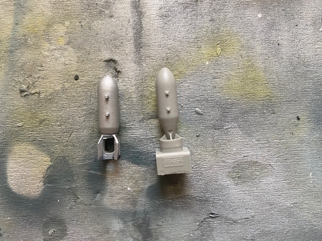

J'en profite pour poster une photo des bombinettes Brassin parce qu'on ne verra pas grand-chose une fois qu'elles seront collées. Pour rompre la monotonie, j'ai utilisé trois OD différents (Vallejo, Hataka et Gunze). Là aussi c'est subtil, mais la différence existe.

Lasalle a écrit :Indeed, mais le contraste ne m'est apparu qu'une fois les décalques posées. J'ai finalement utilisé ma méthode et le résultat est assez probant. C'est subtil - aussi subtil que la peinture de tes deux Reggiane :wink: - mais l'aspect légèrement délavé apparaît bien à l'oeil nu.
Joli ! J'aimerais bien connaître ta méthode (et l'essayer à l'occasion).

Blochmorane a écrit : ven. 2 août 2024 22:57 Salut JC
En fait de méthode, c'est hyper simple. J'ai tout simplement taillé des pochoirs aux dimensions des cocardes dans de la bande-cache Tamiya et je m'en suis servi pour les repeindre à l'aéro. Pour ce faire, j'ai utilisé du Matt Royal Blue Lifecolor (LC34) et du Rouge Vallejo (70926). Le bleu étant légèrement plus clair que celui des cocardes, je n'ai même pas eu besoin de l'éclaircir.

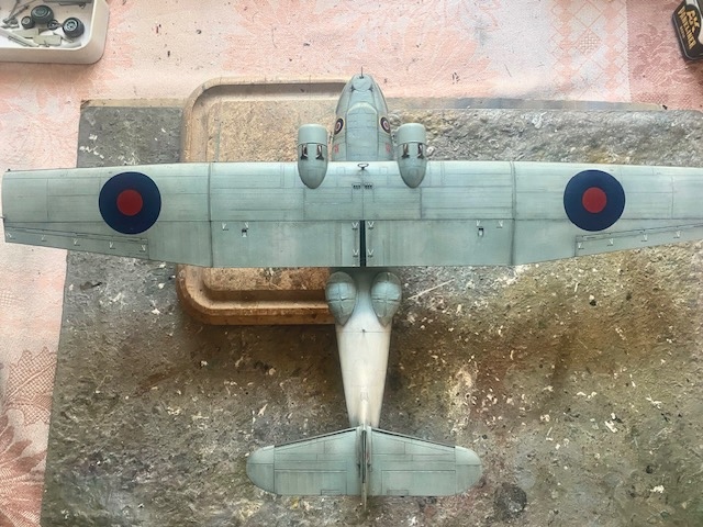

Sinon, ça sent la fin :
À +

Belle reprise sur les cocardes, c'est plus raccord avec la peinture de la "bête". :x
Messages : 6520
Lasalle a écrit : jeu. 1 août 2024 18:25 Je souhaiterais leur donner un aspect légèrement délavé. Auriez-vous une idée sur la meilleure manière de procéder ?
Avec des huîles, tu dépose de l'ocre à l'éponge par petites touches et tu diffuse au pinceau

fombec6 a écrit : lun. 5 août 2024 07:46 Belle reprise sur les cocardes, c'est plus raccord avec la peinture de la "bête". :x
Merci Serge !
MiGs a écrit : lun. 5 août 2024 07:57 Avec des huîles, tu dépose de l'ocre à l'éponge par petites touches set tu diffuse au pinceau
Merci pour le conseil. Effectivement, je n'y avais pas pensé. C'est d'autant plus ballot que j'ai des teintes Abteilung qui auraient été parfaites pour ça. J'essaierai une autre fois.

Lasalle a écrit :En fait de méthode, c'est hyper simple. J'ai tout simplement taillé des pochoirs aux dimensions des cocardes dans de la bande-cache Tamiya et je m'en suis servi pour les repeindre à l'aéro. Pour ce faire, j'ai utilisé du Matt Royal Blue Lifecolor (LC34) et du Rouge Vallejo (70926). Le bleu étant légèrement plus clair que celui des cocardes, je n'ai même pas eu besoin de l'éclaircir.
Pas trop risqué, du scotch Tamiya sur un décalque ?
