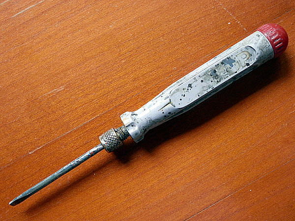

Ah, et pour la peinture, moi, c'est un tournevis plat du Méccano de mon enfance... Pratique à nettoyer!

si je peux me permettre puisqu'on en est au niveau des confidences...ben moi aussi , pour décoler la pulpe du fond des pots Humbrol et autres du meme style .. souvenirs souvenirs..
maintenant pour les MRP j'ai les petites billes en verre et pour les Gunze /Tamiya etc.. je me sert de chutes de grappes ( c'est comme le tournevis, mais moins pratique , Y'a pas de manche )

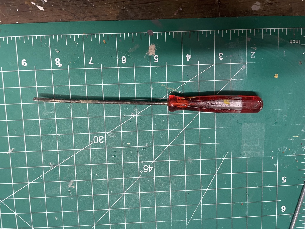

On est bien hors sujet, mais de mon point de vue rien n'est meilleur qu'un tournevis pour touiller de la peinture. La tête plate en métal permet de bien gratter le fond pour le décoller et le mélanger au reste. Les billes d'acier ne fonctionnent pas toujours (elles peuvent rester collées au fond) et les grappes de plastique sont plus souples que le métal et moins efficaces.
Re: Gravure-à la recherche de la perfection..qui n existe pas
Oui, enfin sauf que là encore il existe des outils dédiés comme le mélangeur.Logan a écrit : mar. 21 mai 2024 19:20 On est bien hors sujet, mais de mon point de vue rien n'est meilleur qu'un tournevis pour touiller de la peinture. La tête plate en métal permet de bien gratter le fond pour le décoller et le mélanger au reste. Les billes d'acier ne fonctionnent pas toujours (elles peuvent rester collées au fond) et les grappes de plastique sont plus souples que le métal et moins efficaces.
Récupéré dans un labo dans les années 80, en inox et avec deux têtes différentes en fonction de l'endroit où l'on veut récupérer les pigments.
Ca se vend aussi chez les détaillants et ça vaut queue dalle :
https://www.oupsmodel.com/ak-produits-a ... 01658.html
Mon vieux tournevis je pense qu'il est tout aussi efficace et en plus il m'a vraiment coûté que dalle
Fais quand même gaffe à ne pas utiliser des pots trop petits, ça bascule vite avec un tournevis.Logan a écrit : mar. 21 mai 2024 20:44 Mon vieux tournevis je pense qu'il est tout aussi efficace et en plus il m'a vraiment coûté que dalle![]()
Mais après moi tu sais, tu peux mélanger avec une allumette ou un bâton de glace si ça t'amuses hein.
Je laisse jamais le tournevis dans le pot, quand c'est touillé c'est touillé. Et visiblement je suis loin d'être le seul à trouver ça efficace.
