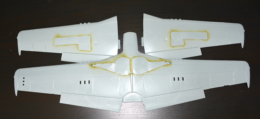

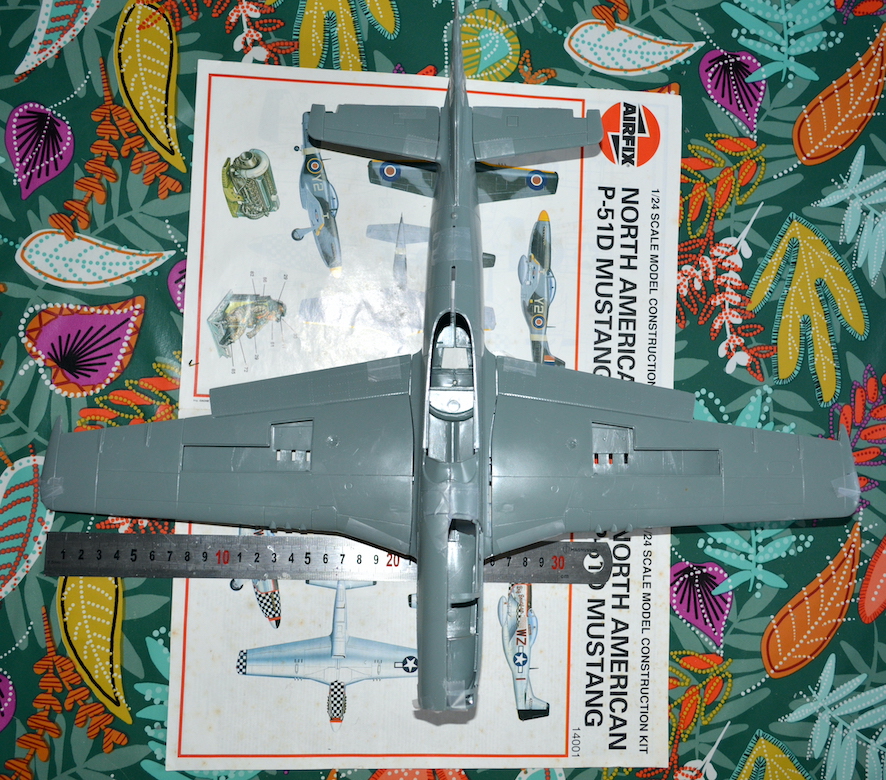

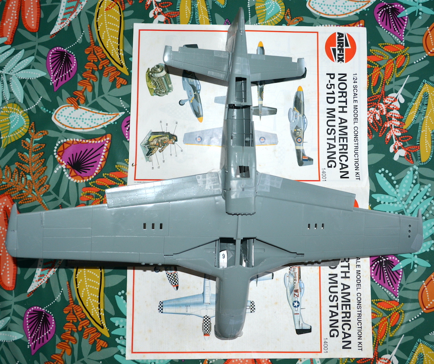

J'ai effectué un montage à blanc cette après-midi, ça donne ça:

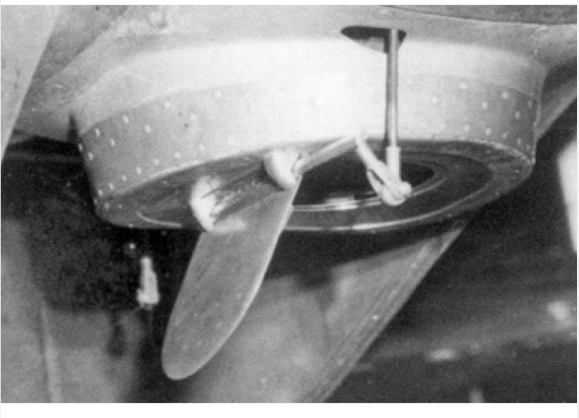

BB48 a écrit : dim. 25 août 2024 23:04équipé d'une caméra unique verticale (est donc non visible sur une photo de profil).
on en voit un petit bout qui dépasse sous le fuselage et on voit aussi sur cette photo l'ouverture sur le flanc(sous l'antenne gonio) pour accéder au magasin de film de l'appareil de prise de vue.
ici un appareil du "Savoie"
GR Savoie.jpg (147.21 Kio) Vu 1203 fois
le volet de protection de l'objectif de l'appareil photo en position vertical n'était pas lié aux trappes de la roulette lesquelles étaient entrainées
par des biellettes fixées au support de la roulette.
Dans le HS N° 5 WING MASTERS on trouve à la page 91 deux photos de ce volet protecteur et on y voit distinctement la tringle de commande reliée directement aux biellettes de fermeture des trappes de la roulette. L'auteur précise que ce système n'aurait pas été installé en usine sur les F-6C, D et K. On peut donc en déduire qu'il s'agit d'une modification sur le terrain de certains appareils.
je n'ai pas ce HS de WM, ce serait un bricolage maison. Curieux de l'assujettir aux trappes de la roulette,
donc le volet se fermerait quand les trappes sont ouvertes et inversement?

Peut-être pour éviter que des projections de gravier, herbes, boues ne salissent ou endommagent le hublot de la caméra ..........
Sorte de "gravel kit" du pauvre,
c'est bien le rôle de ce volet, mais il n'existerait que sur certain appareil, on ne voit pas ce volet baissé sur des avions du Savoie en vol,
il devrait être pourtant visible.
Cette modification n'aura pas été généralisée...

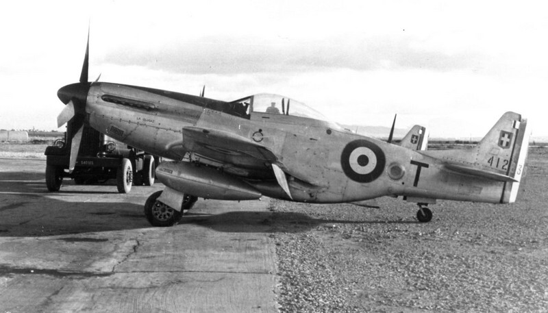

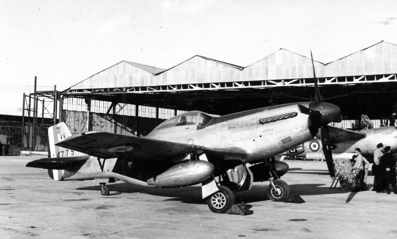

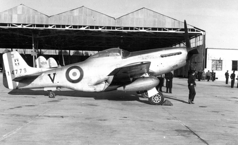

Messages : 14212
Re: F-6D Mustang 1/24 Airfix "Premières questions"
je peux te proposer ces 4 zimages de la mouette, issues de la collection de Mr Louis Souchet

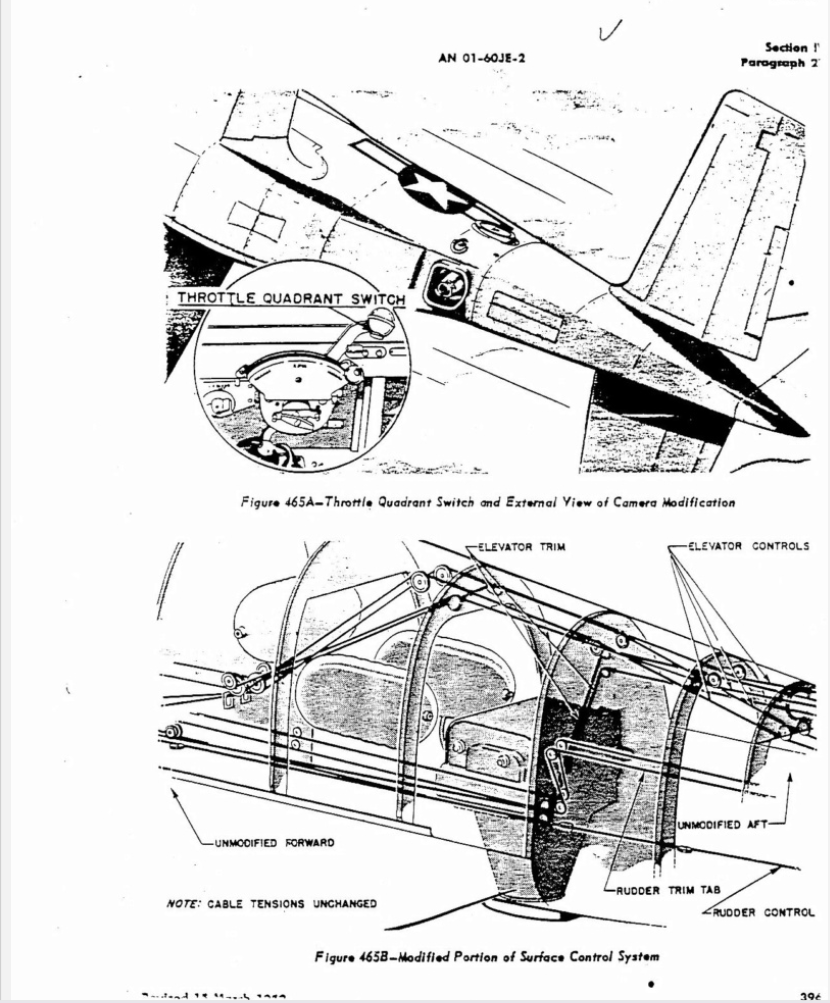

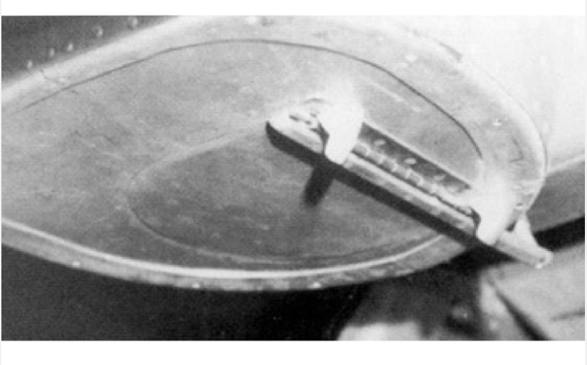

Vite fais, concernant le volet, "The Arrowhead" avait posé une question sur le sujet en 2021 et "Fly72" avait partagé cette image que lui avait fourni Lionel Vaillant:
C'est la partie "Throttle quadrant switch" qui m'a fait supposé la commande de volet.
"Araman" avait quand-a-lui participé avec ces deux photos du dis volet:

Alors... grâce à vos infos, et à un mail à J.P. Desprey qui m'indique avoir eu des infos dans "un ouvrage sur la 33 ER" mais sans l'avoir sous la main, je suis presque sûr que l'appareil était doté de deux hublots, oblique et vertical.
J'ai également compris que le "Throttle quadrant switch" était la manette des gaz et que le dessin que j'ai publié avant montre en fait le déclencheur de prise de vue qui dois se trouver sur la boule de la manette.
Je suis tombé lors de mes recherches sur le site "http://www.mustang.gaetanmarie.com", c'est là que j'ai eu l'info que c'était un 25-NA mais la plupart des autres sites (tous sauf un) le donne comme 20-NA. Je vais partir sur un 20-NA et surtout rechercher s'il y a une différence ente un 20 et un 25, ce que j'aurais du faire des le début, les numéro de lot pouvant simplement indiqué un changement de contrat!
Pour le volet de caméra, je vais reproduire la bielle de commande qui ira se perdre dans le fuselage comme sur les photos mais j'ai un doute sur l'asservissement aux trappes de la roulette de queue, en étant dans la même logique que waroff: "on ne voit pas ce volet baissé sur des avions du Savoie en vol". Je reviendrais dessus si j'ai d'autres infos parce que je me demande quand même comment il était manœuvrait.

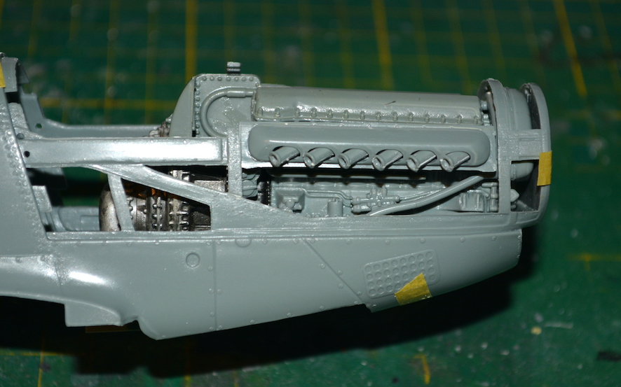

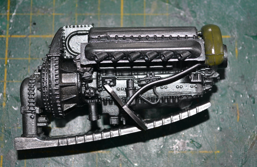

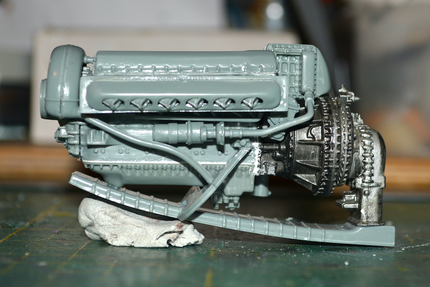

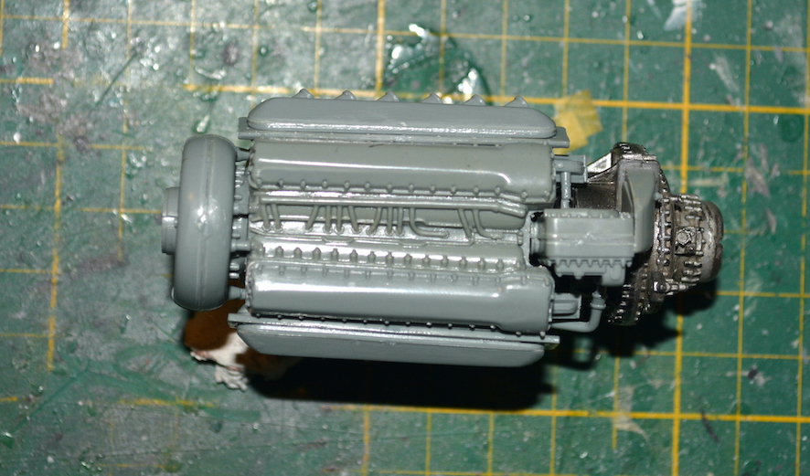

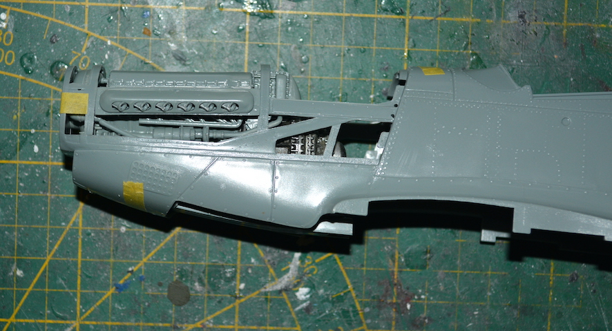

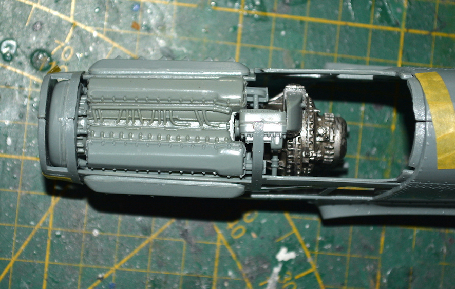

Premier collage avec le moteur. Capots fermés, il n'y aura plus grand chose à voir. La notice est un peu vague, surtout pour le côté droit.
Vérification de la mise en place, c'est pas mal:
A+.

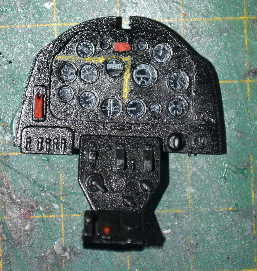

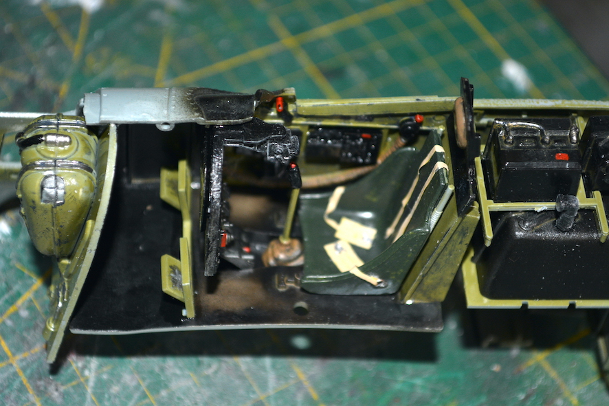

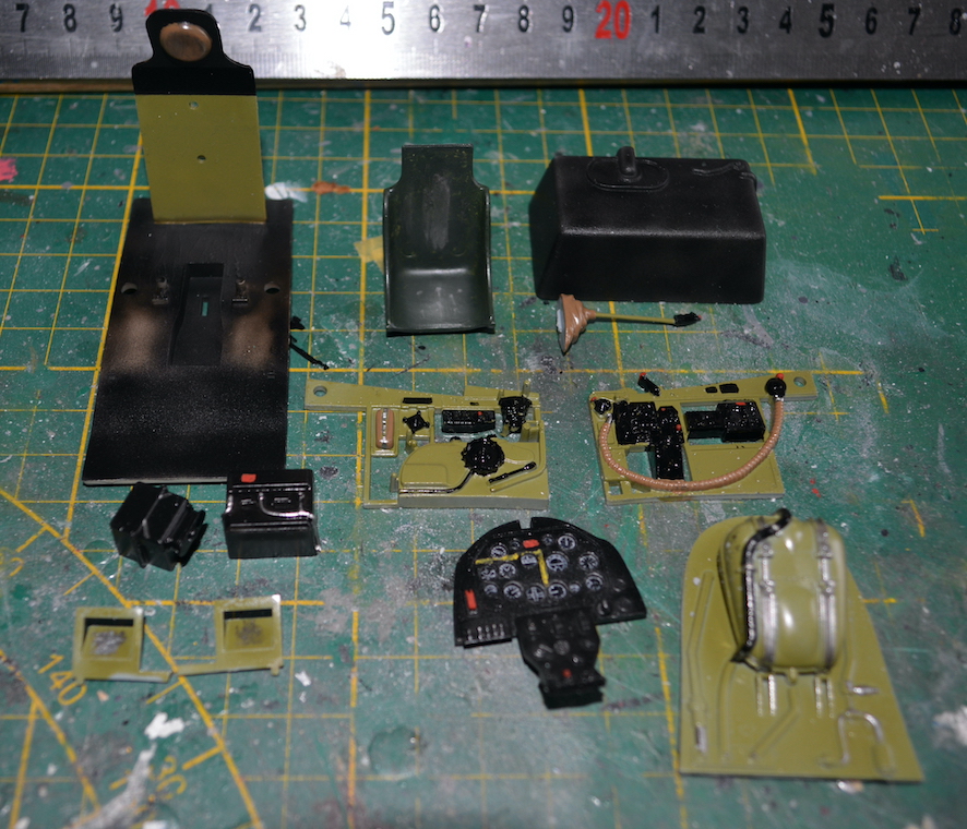

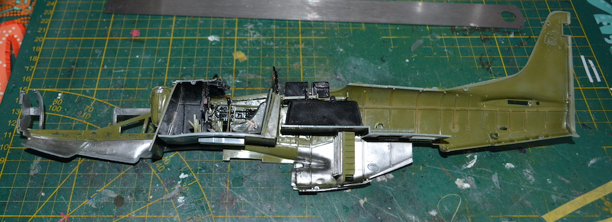

Début de peinture avec le moteur, qui restera sous ses capots:
Le kit est bien âgé, si je commence à refaire des choses, j'ai autan refaire un kit. Donc je modifierais quelques trucs voyant mais pas tout. Je pense surtout au puits de train qui sont vides et que je meublerais un peu.
Le reste de la peinture:

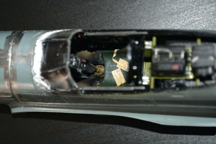

La partie translucide du tableau de bord figurant le instruments est en relief, je l'ai brossé à sec en blanc:

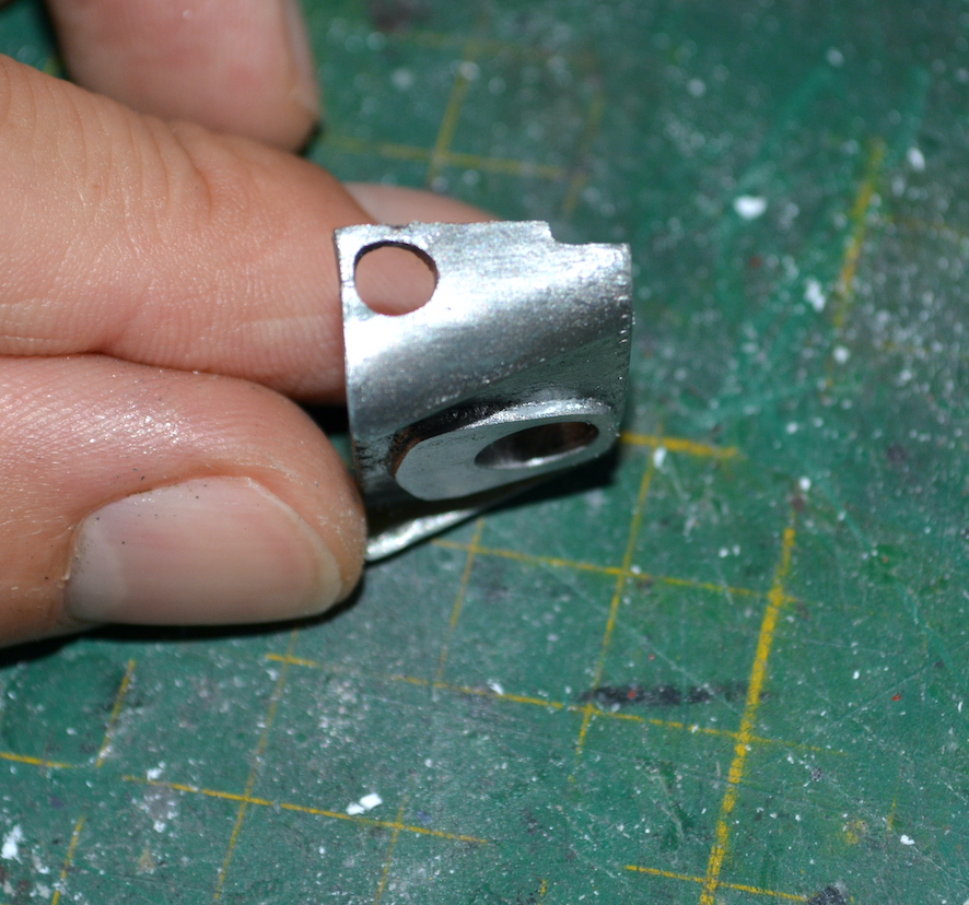

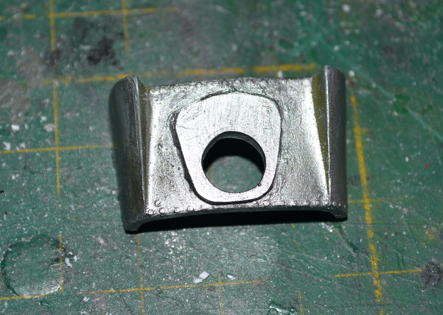

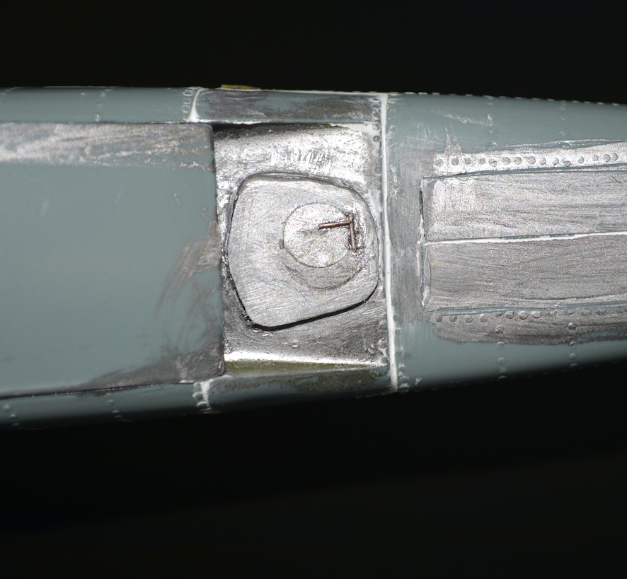

J'ai commençais à modifier la pièce support des deux hublots de caméra.
A+.

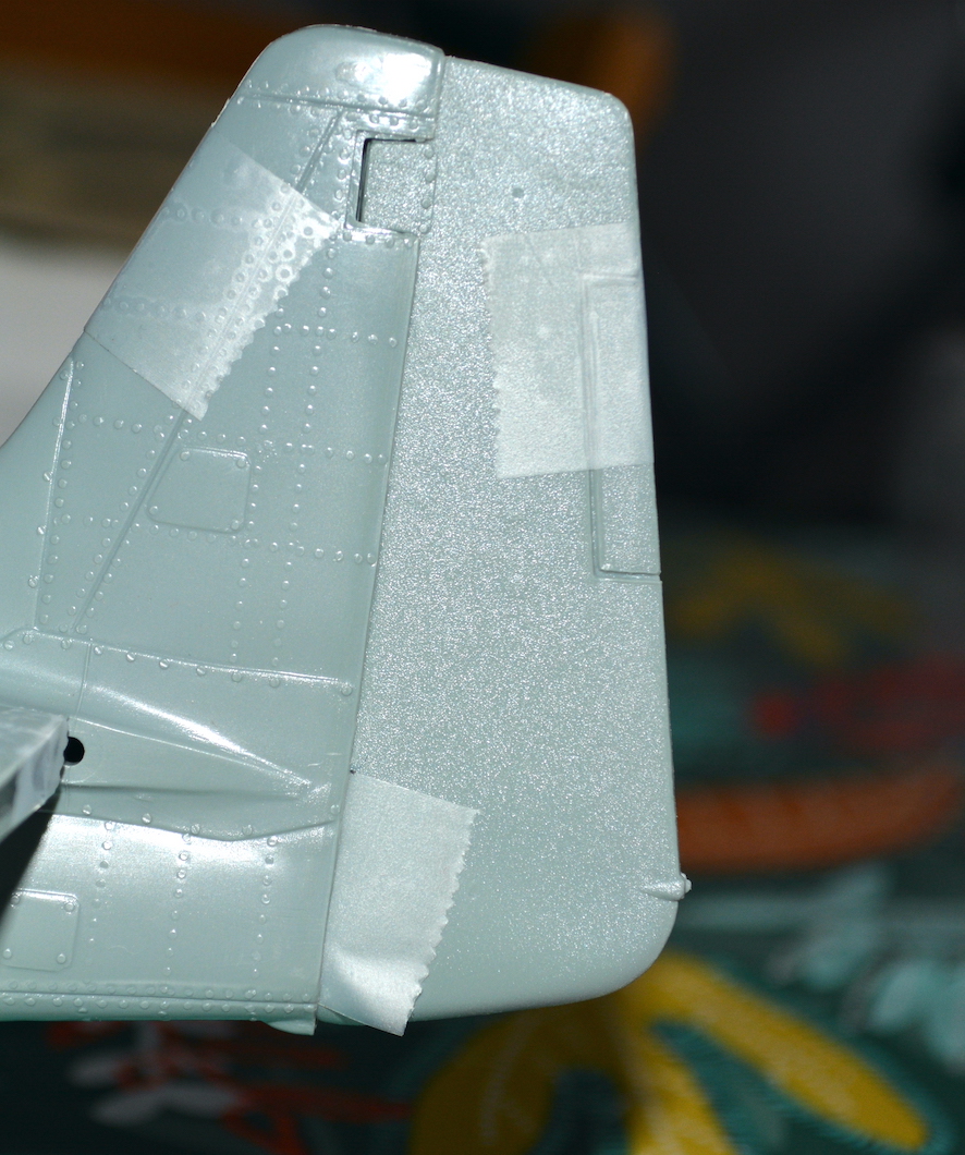

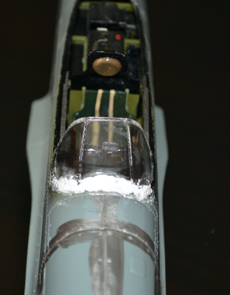

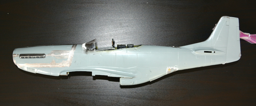

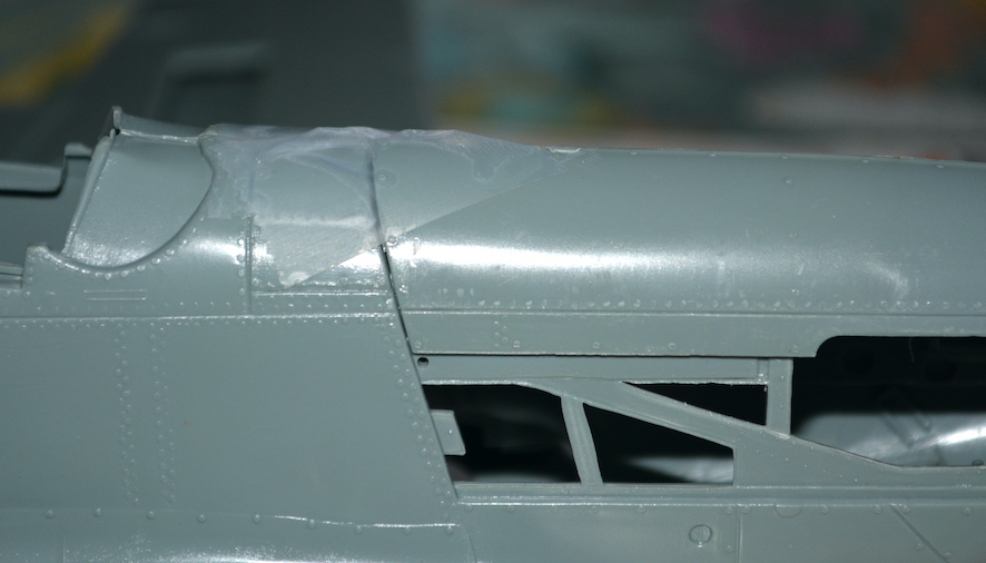

Pas mal de temps depuis la dernière mise à jour. Pas mal de déconvenue aussi.
Le travail sur la pièce recevant les hublots de caméra donne ça:
Puis collage des éléments en place:

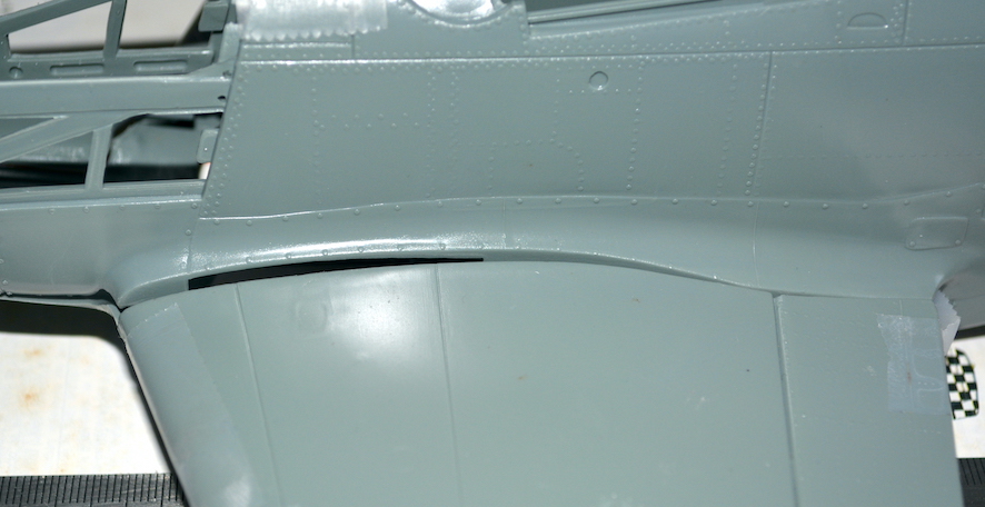

Puis la galère à commencé. Le kit dois être en verre et non en plastique. Les trains ont cassés en premier en les dégrappant. Recollage avec de la colle Revell, celle qui soude le plastique bien solidement. Cassage d'un train principal en éliminant le joint, j'y allais tout doux pourtant. Cassage du train arrière en le mettant en place à fermeture du fuselage... bref, ils sont inutilisables, j'imagine même pas mettre l'avion dessus. Du coup, il sera représenté en vol sur le support. Exit les trappes ouvertes, j'ai mis en place les trappes de train qui ne sont absolument pas a la bonne taille, donc renfort par l'arrière avant reprise des contours et de l'épaisseur à prévoir. Le contour de verrière a casser en plusieurs endroits aussi, les support des capots....
J'ai voulu mettre le pilote, je vous le donne dans le mille, casse en plusieurs morceaux au dégrappage alors que cette fois j'ai scié les points d'attache près de la grappe puis coupé à la pince à bec fins l'ergot! Recollage du corps puis teste de mis en place alors que le fuselage est fermé: ça passe pas, à moins de lui casser les jambes aux genoux et aux hanches pour tout repositionner!
Ca y est, j'en ai marre. Aujourd'hui il en est là:
Je ne m'étendrais pas sur la conception de la fermeture du fuselage, ni sur l'installation des capots moteurs et encore la fragilité du plastique, je n'ai pas assez de jurons.
Déménagement prévu alors le kit va être rangé et ressortie peu de fois.
