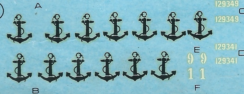

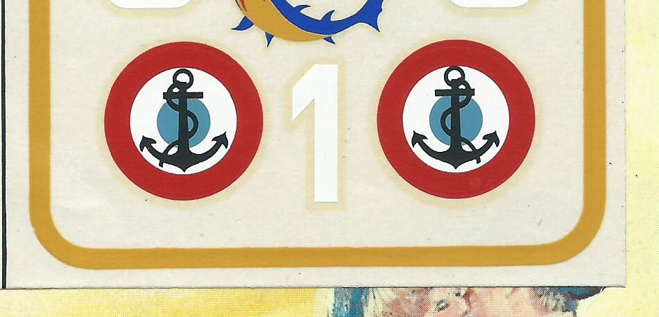

Très très joli ce petit "bijou"!
Bravo! :x
bien que je trouve les ancres Model Art trop "fines",
celles de la planche IPMS, avec les pointes "en coeur", accompagnant le transkit du Corsair, avaient plus de corps.
Un autre point d'attention est le sens d'enroulement du cordage (rope?) sur cette ancre, comme on peut le voir également sur cet extrait d'une planche ABT:
après reste la présence des cocardes ou pas sur les extrados et/ou intrados? à D ou à G ou les deux? et là?
