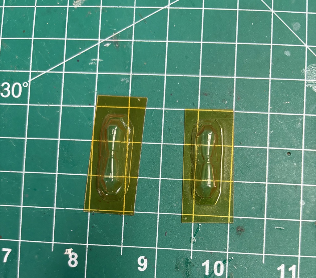

Je suis tombé sur ce fil de Britmodeller qui donne une solution chimique : tremper la pièce dans de l'eau oxygénée pendant à peu près un mois ! Ça fonctionne mais le jaunissement pourrait revenir au bout de plusieurs années... Ça marche aussi pour les pièces plastiques jaunies si vous restaurez des vieux appareils..
https://www.britmodeller.com/forums/ind ... AZT0SsSAaw
