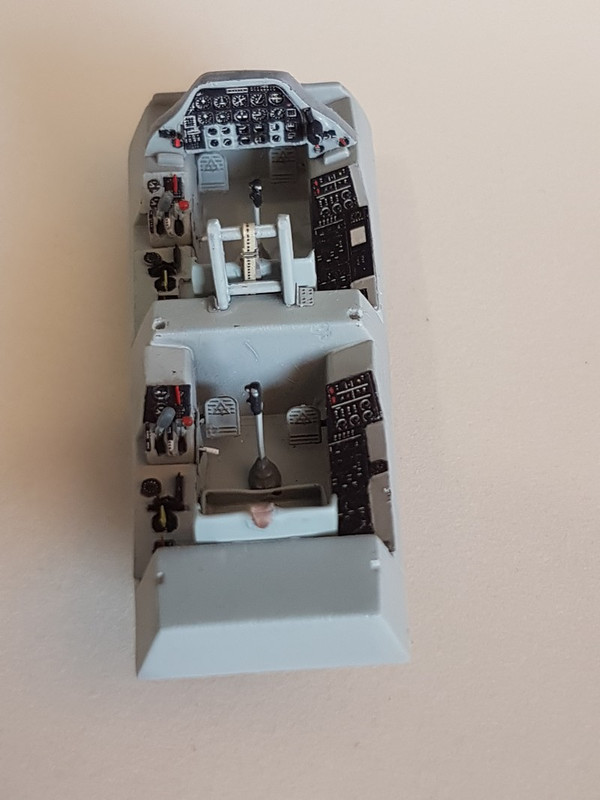

Pour le moment le kit est assez bien conçu, j'ai quelques accessoires Quickboost dont les sièges avec ceintures qui sont bien. J'ai aussi de la photodécoupe de chez Eduard, le challenge c'est que je dois modifier car c'est des planches pour T28D et il faut que je les modifie pour T28B. La maquette datant de 2012, certains accessoires sont maintenant difficiles à trouver.

Salut Pascal,
Un intérieur superbe, d'autant plus que l'on ne peut pas se réfugier derrière le "on n'y verra plus rien" avec cette grande verrière.

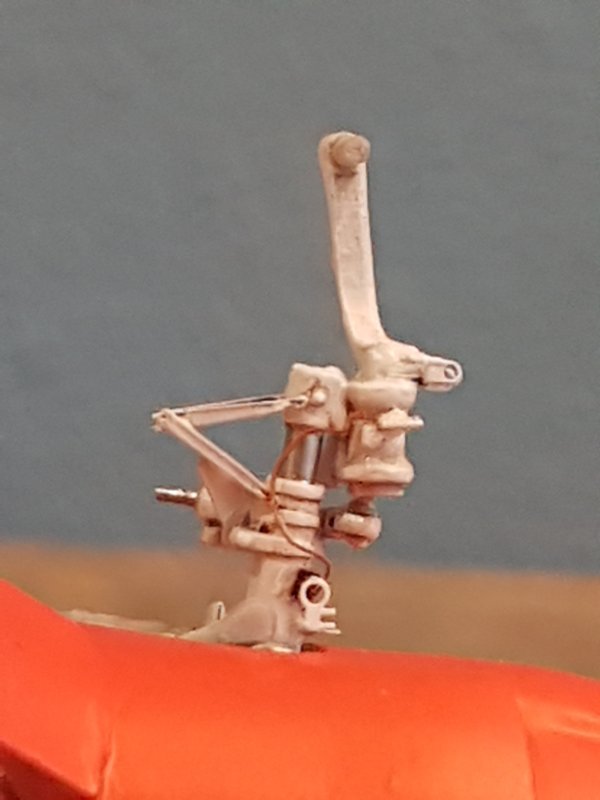

@Renaud: nous avions parlé sur ce forum il y a quelques mois de ce problème de train avant et comme tu me l'avais conseillé j'ai renforcé la demi fourche avec une lame de photodécoupe collée à la cyano.
Comme indiqué dans la notice j'ai mis 25 gramme de plomb dans le nez.
Je pense réduire un peu la longueur des jambes du train principal car ceux que je vois montés ont une assiette piqueur contrairement au vrai.

pascal Frey a écrit : sam. 30 nov. 2024 09:38
Ah ben voilà ! Je n'étais plus certain que c'était avec toi cet échange :rouge: Et pour les trains principaux tu as raison aussi, les photos le montrant plutôt "assis" sur l'arrière.

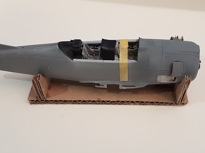

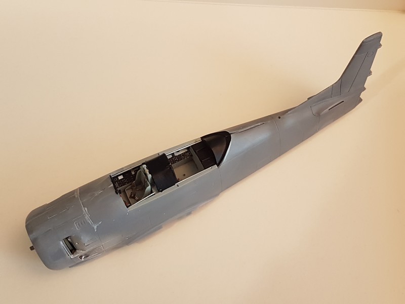

le T28 avance, et je trouve que les pièces sont assez précises et détaillées mais ce n'est pas du Tamiya.
J'ai par exemple sortit la proxxon pour araser le plastron du capot moteur qui avait presque 1mm de trop dans le bas, mais en 10 mn c'était réglé, juste un peu délicat autour de la prise d'air du radiateur d'huile.
J'ai aussi gravé les lignes de séparation des différents éléments du capot qui ont été oubliées par Roden.
Pour les volets de refroidissement moteur et huile, je n'ai pas utilisé les pièces du kit mais la photodécoupe Eduard, nettement plus fine. J'ai passé une couche de gris pour tout uniformisé sans oublié du rouge sous les volets car l'avant du fuselage sera rouge.

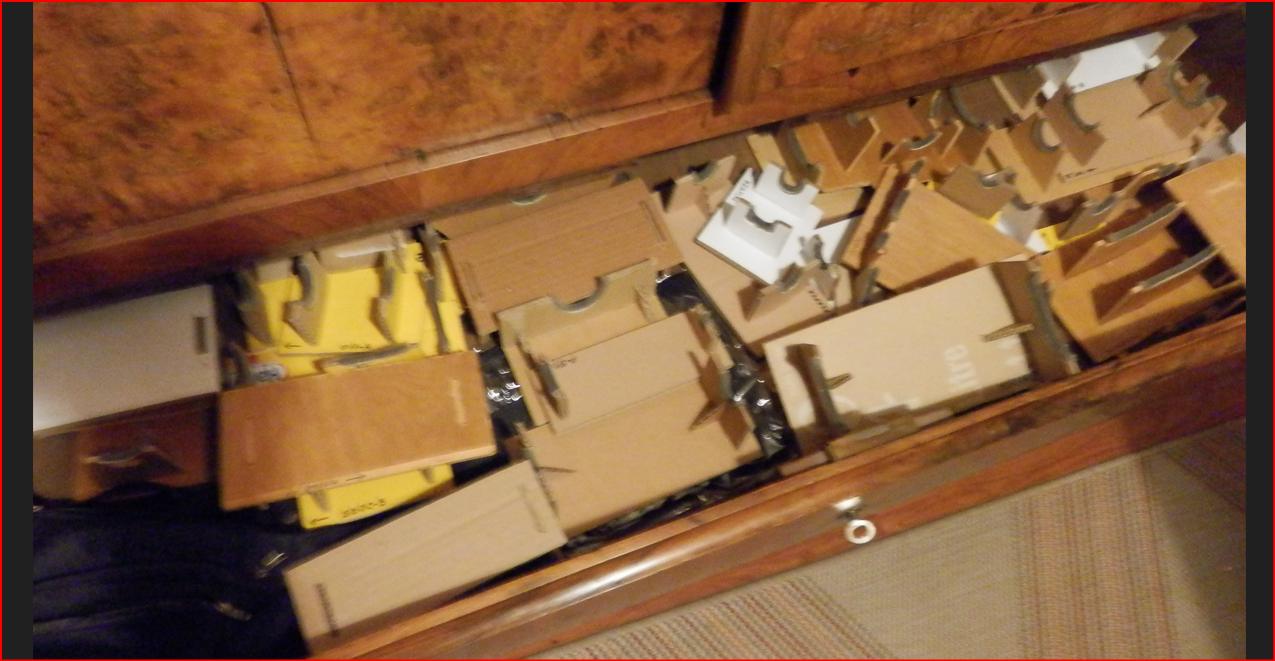

J'ai aussi, comme à mon habitude pris un peu de temps pour faire un berceau en carton sur mesure pour poser le fuselage pendant que je travaille sur l'aile.
Voici quelques photos :

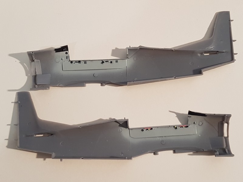

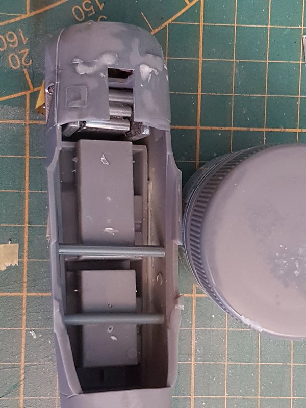

Ici une vue du dessous avant fermeture qui permet de voir le plomb à l'avant (plomb d'équilibrage de roues de voitures) et les renforts de collage de l'habitacle en sprue :
A bientôt !
Messages : 9853
Re: T28B Roden 1/48
pascal Frey a écrit : mar. 3 déc. 2024 17:35
Bien vu Pascal !
C'est ce qu'il m'arrive de faire aussi, ici en vrac.

@Renaud : belle collection de supports, les tiens ont l'air mieux que les miens en vulgaire carton, mais ça fait le job.

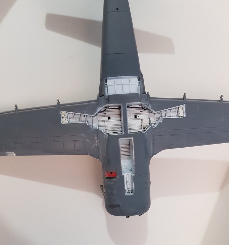

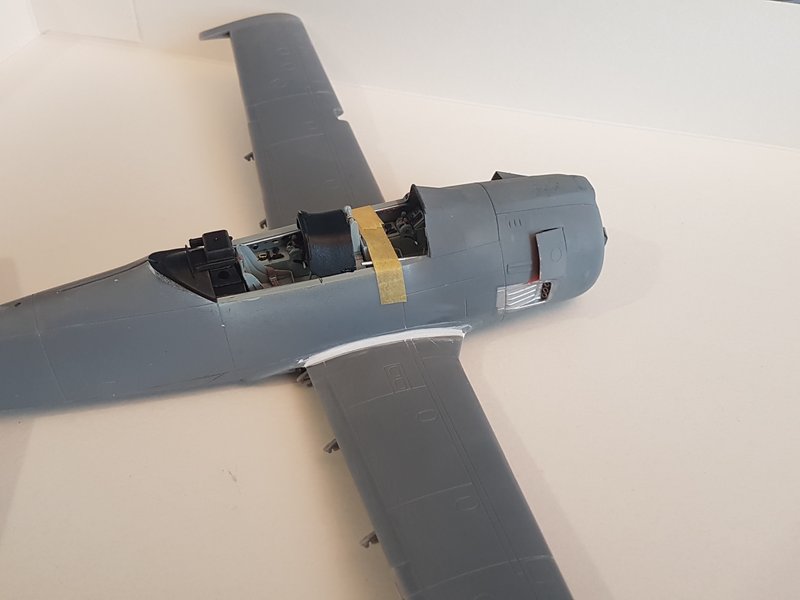

Messages : 2555
Re: T28B Roden 1/48 mise à jour du 10 décembre

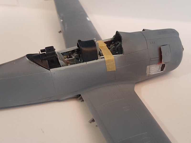

une petite mise à jour, les ailes sont collées en respectant le dièdre de 8°par aile, ce qui est impressionnant. il n'y a aucun jour en dessous mais une fente à l'extrado que j'ai comblé avec de la carte plastique de 0.2mm, par contre j'ai du refaire le karman car il y avait une petite différence d'épaisseur. Pour ce faire j'ai utilisé du Deluxe "perfect plastic putty", c'est la deuxième maquette sur laquelle je l'utilise et j'en suis assez content. Dans ce cas, un peu de mastic déposé au cure-dent, et passage d'un coton tige humide, et hop, c'est bon !
J'ai aussi collé l'empennage horizontal.
Au niveau des puits de train j'ai représenté la tuyauterie. Je n'ai pas trouvé de doc originale, mais j'ai des photos d'un T28 qui a été rénové et je me suis inspiré de ça. Leçon à retenir, faire ces tuyauteries bien avant dans la construction, avant le collage des ailes, ce serait bien plus facile.
@Renaud : toi qui a un T28 sur tes étagères, à ton avis de combien il faut réduire la hauteur du train principal pour avoir une assiette correcte ? J'ai du mal de me rendre compte sans pouvoir monter le train. Merci !
La fine couche de mastic sur le karmann :
Petite couche de gris après la gravure pour valider, on voit bien les échappements que j'ai creusé :
La tuyauterie dans les puits de trains :
A bientôt !!!

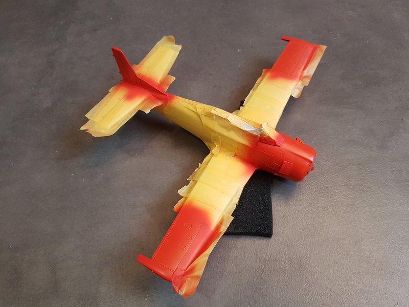

la peinture a commencé, blanc MRP, 4 couches avec une connerie de ma part. En effet j'ai renversé le godet de l'aérographe sur l'avant du fuselage, et là où ça m'inquiète c'est que le pare brise à pris sa dose de peinture, j'espère qu'elle n'est pas passée sous les caches, on verra bien....Je viens de passer l'"orange international" FS 12197 de chez MRP aussi après quelques séances de masquage. Comme cet orange me semblait un poil clair, j'ai mis une sous couche de rouge Tamiya.
Il faut que je me penche sur l'hélice car le moyeu me semble assez moyen, je me demande si un moyeu d'hélice de Corsair ne conviendrait pas, faudra voir.

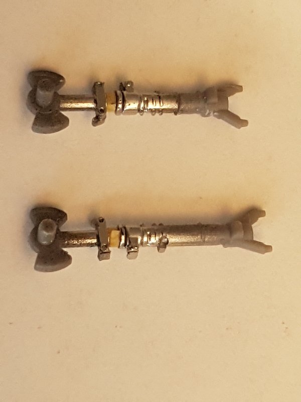

Je dois aussi me pencher sur les trains principaux que je dois raccourcir.
Autre point qui me préoccupe, il y a normalement sur les volets de courbures 3 zones en bord de fuite marquées "push" et matérialisées par des pointillés (voir photo ci-dessous), et ni Roden, ni Xtradecals ne les fourni...

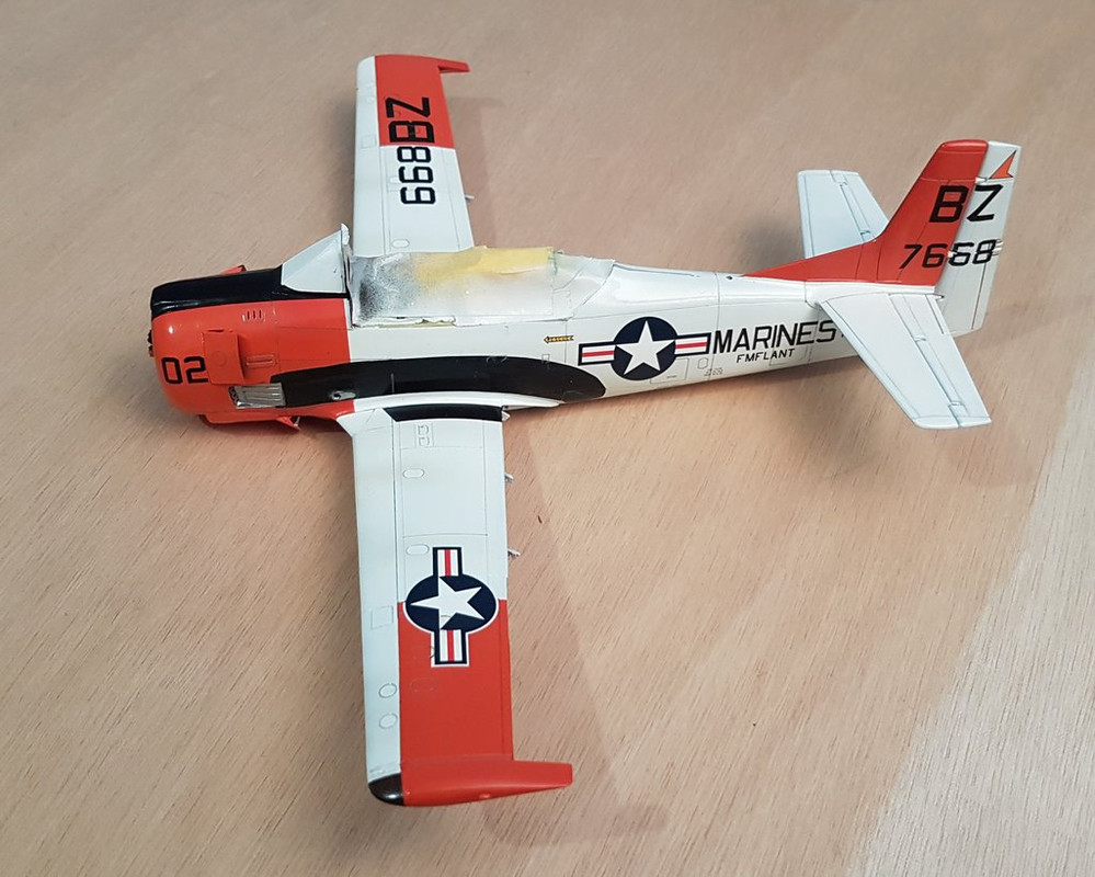

Messages : 2555
Re: T28B Roden 1/48 ça avance MAJ 28/12
Salut à tous,
j'avance tranquillement, j'en suis aux décalques qui m'ont posés des problèmes.
Au deuxième motif que je pose, il part en morceaux donc je me suis précipité pour revernir la planche de décalques avec du vernis X22 Tamiya. Problème résolu mais là où ça se complique c'est que les décalques suivant adhérent fortement, il est très difficile de les faire glisser sur la surface.
La solution a été de ne pas mettre de "set" avant la pose mais juste de l'eau tiède additionnée de liquide vaisselle.
Au final, ça s'est bien passé jusque là sauf pour un motif qui a perdu quelques petits morceaux.
Une petite photo :
Bonne fin d'année à vous, profitez bien !!!
