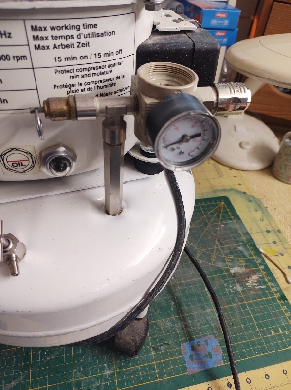

Historique: Après qqs mois d'arrêt, j'ai recomplété hier le compresseur Mecadeco, bieeeEeennnn en dessous du niveau indiqué, très modérément car je ne voyais même plus une goutte dans le témoin.
oilà la bête, elle a qqs années au compteur, elle était fidèle...

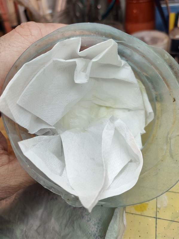

Et ce soir? de l'huile dans la peinture! dans le filtre au robinet!, dans la purge de la cuve! dans le filtre du tuyeau! Aaaaargh.... 8| :pan3:
Pourtant, j'ai toujours eu de l'huile qui sortait de la purge après une pause (on voit les mouchoirs blancs graissés lors des essais précédents, dans la bouteille), un peu dans le filtre en sortie, et je vidais bien la cuve de son air, avec un remplissage et une purge successive, puis je vérifiais mes filtres: ça passait, et zou! peinturlurage. des années comme ça...
Mais là, il y a encore et toujours de l'huile qui sort de la purge
Cette fois-ci, le dernier filtre (3e à la sortie) m'a lâché ce soir, de l'air s'échappait,un filtre genre celui-là, cheap mais efficace.
Qu'en pensez-vous?

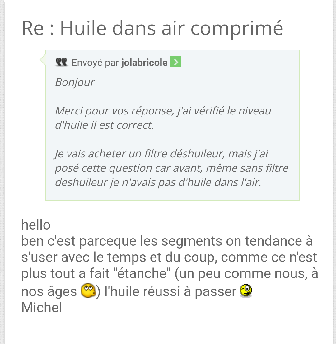

Et se renseigner sur les "segments usés" 8|

Si c'est comme les compresseurs de frigo, il n'y a pas de segment

De ce que j'ai pu comprendre à partir de la video, le mono piston ne dispose q'aucun segment
Il est lubrifié par l'huile du compresseur dont la mecanique baingne dedans
L'axe du moteur sert à remonter l'huile qui vient lubrifier le piston
Il y a donc un "nuage d'huile en permanance sur la mecanique.
Ce qui fait que la prise d'air dispose d'un systeme permettant d'epurer l'air pouvant etre contaminée par l'huile en suspension.
C'est comme les siphons des eviers lavabo
L'air comprimé est aussi partiellement debarassé de l'huile par decantation.
Donc si de l''huile arrive dans l'air, l'origine ne peut provenir :
- que d'un mauvais niveau de l'huile qui fait que la prise d'air baigne dans l'huile
- du bouchage de l'orifice du systeme d'epuration de l'air
- du systeme de decantation ne faisant plus son office
- d'un nuage d'huile trop important ne permettant pas aux systemes d'epuration d'eliminer l'huile de l'air compressé
C'est tout ce qu me vient à l'esprit

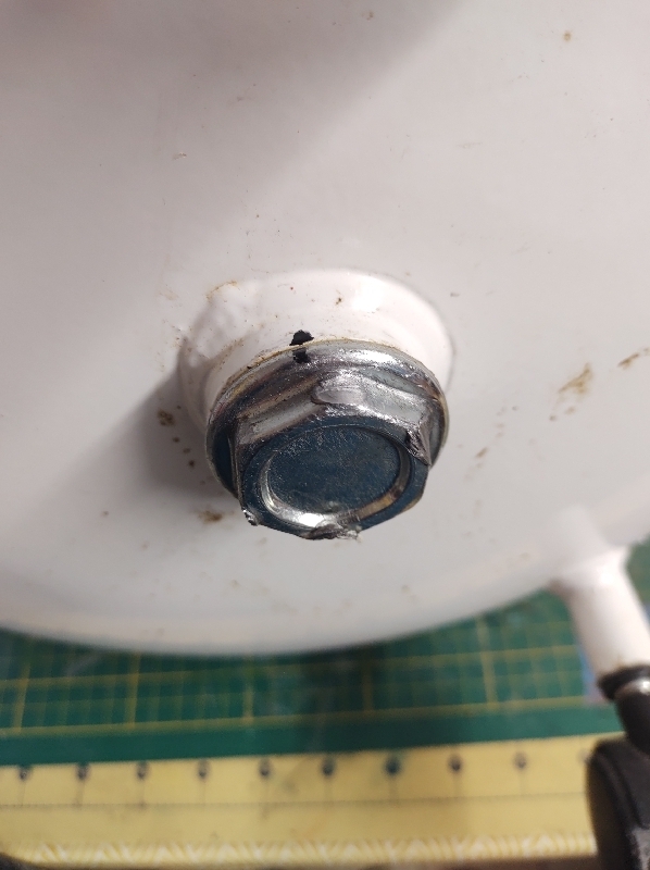

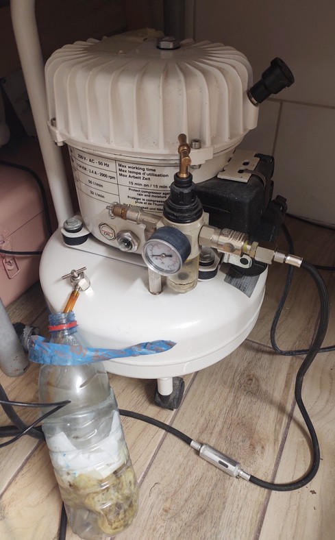

malgré les conseils de quelques fidèles, et je les remercie grandement pour leurs messages et leurs appels, je ne parviens pas à restaurer mon outil tel qu'il était :pleur1:
- impossible de desserrer le boulon de la purge dessous: une sorte de 31, le 32 étant trop grand, qui est désormais multifacettes avec les prises effectuées avec plusieurs pinces... :pasdrole:
- toujours un jus huilé qui sort du petit robinet de purge malgré 10 pleins-vidange d'affilée, :nono:
- j'ai noté une fuite d'air au robinet 8|
- le filtre déshuileur ne déshuilera pas assez vu ce qui sort
la solution est au bout du tunnel... :pleur2:
et M...de!
Messages : 6624
Re: Compresseur: huile dans la peinture? HELP
Bonsoir Nono.
Regarde le tuto, en suivant ce lien:
https://fr.wikihow.com/retirer-un-boulon-coinc%C3%A9
Cependant, évite de chauffer la vis de purge récalcitrante.
As-tu démonté le filtre ? J'ai dû remplacer totalement le mien, car il y avait du tartre jusque dans le détendeur.
Si tu démontes le robinet pour colmater la fuite, utilises de la pâte d'étanchéité de préférence au téflon.

les possibilités de ton problème pourrait venir d'une huile polluée à la longue par de l'eau de condensation
de l'air compressé et accumulée dans le corps du compresseur et ça mousse et ça passe dans la cuve.
Il faudrait vidanger le compresseur de son huile, rincer à l'essence, alcool ou au white spirit, puis refaire le plein d'huile neuve.
il faut également faire les points suivant:
- mettre en marche le compresseur
- incliner la cuve, quitte à coucher l'appareil sur le côté, pour avoir le robinet le plus bas possible puis ouvre le, l'air comprimé chassera l'eau contenue dans la cuve.
- vider le bocal du filtre du manomètre détendeur
- dévisser le filtre en bronze et le mettre à tremper dans du solvant, acétone, diluant, essence puis le souffler pour le sécher
- rincer les tuyaux et tous les filtres déshuileur que tu as mis avec les mêmes produits.
Une fois ces opérations réalisées, remonter le tout et il n'y aura plus d'huile dans l'air, ni d'eau dans le gaz.

Cela se verrait sur la bulle témoin mouchard, non? la mienne est limpide et sauf le niveau d'huile, aucun signe anormal.
Je fais ça ce week end
incliner et vider la cuve au robinet cuve pleine, bien vu, je vais tenter cela, je pensais que la pression suffirait à vider en position normale, à force...
le bocal , c'est fait vidé nettoyé
le filtre en bronze? on parle du filtre du manomètre, blanc d'origine en matière plutôt plastique? jaune chez moi, nettoyé, je n'en ia pas trouvé de neuf, sinon je ne vois pas de quoi il s'agit.

Lui! démon! je vais me le faire, je ne sais pas encore comment...mais il va venir...ce doit être rouillé là-dedans. Une pince avec des dents et un bras de levier :P
Jean-Marie m'a conseillé un rinçage de la cuve à l'lacool ou white, si j'arrive là, ce sera gagné, j'en suis sur :frime:
Bon point, ma fuite d'air au robinet s'est résolue seule: le bloc était dévissé :naah: :hehe: . Surement le résultat d'une tentative de changer un robinet dessus
ça ne ressemble aucunement à une vis de purge....
je me demande si ce n'est pas un boulon qui traverse la cuve pour l'empêcher de se déformer sous la pression,
regarde à l'opposé, c'est à dire sur ou sous la plaque qui porte le bloc .
