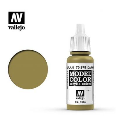

Messages : 18067
Re: Ki-61 Id (Tamiya 1/48)
M...e, j'ai oublié de te dire aussi que l'intérieur c'était plutôt ça ;
Je
Un vert jaune khaki... :rouge:
Bon, tant pis, hein ! :wink:

Messages : 8550
Message par angus »
ouh la, il y a des tonnes de discussions sur la couleur de l'intérieur des Ki-61, là aussi pour savoir quelle couleur avait tel avion, c'est pas gagné
