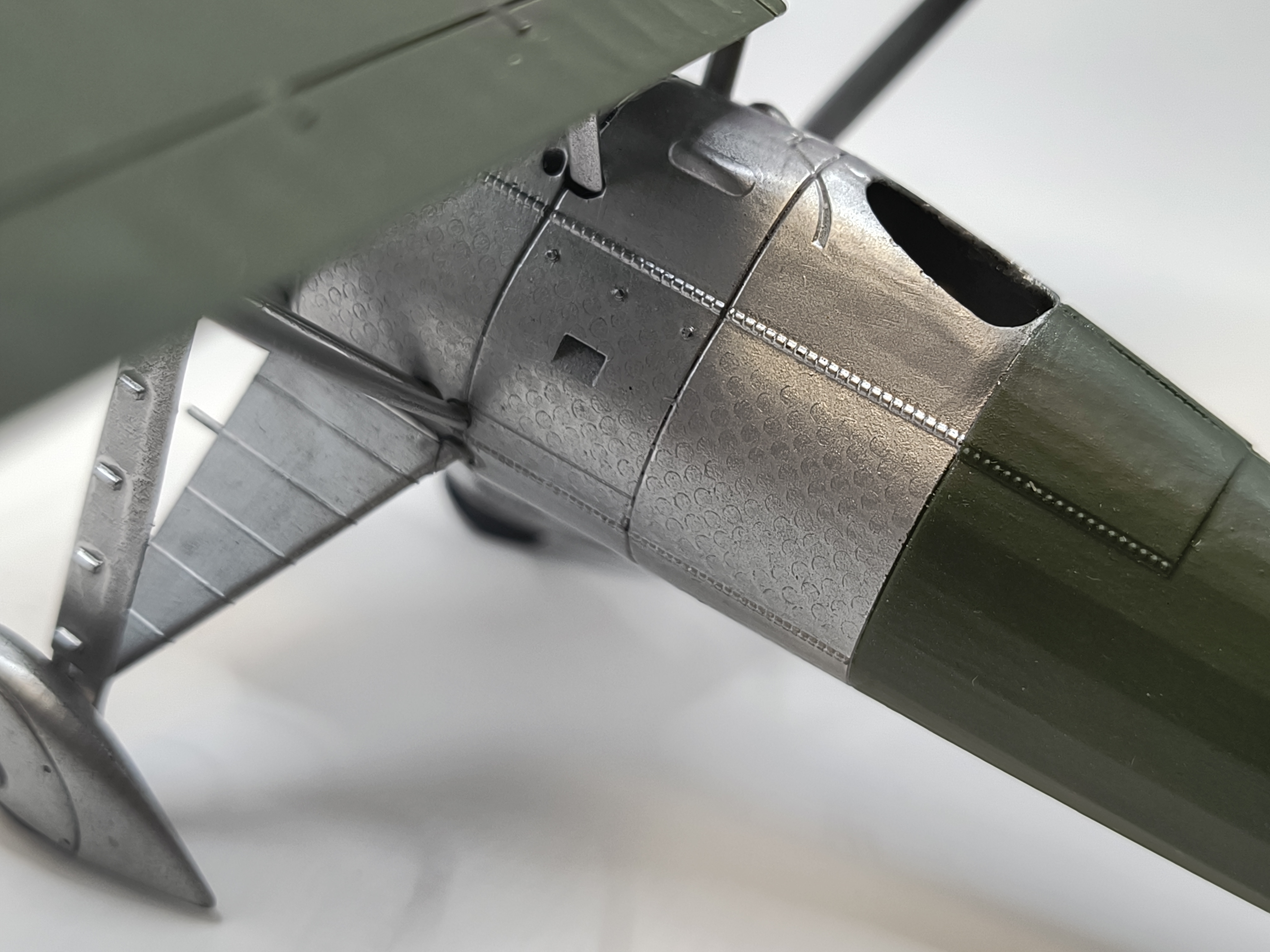

Le mien est réellement en alu bouchonné au 1/72 :D :
ImageP1040895 by denisvanb, on Flickr
Scotch alu bouchonné à la mini perceuse, avec la meule de forme ogivale pour faire les ronds les plus petits possible, mais c'est encore trop gros ! :evil: Ca semble donner des reliefs énormes, mais en appliquant le scotch, le bouchonnage devient lisse et raisonnable ! 8)
ImageDSC05971 by denisvanb, on Flickr
J'ai aussi essayé en peinture, on arrive à faire des masques Silhouette avec plein de petits cercles, mais il faut les déplacer pour obtenir l'effet, qui rend assez bien... à l'oeuil. Faudra que je montre la méthode en détail... Ici c'est du 1/48

je le reconnais, le rendu du métal bouchonné sur le Polikarpov est trés convaincant :x qui plus est au 1:72!
BRAVO

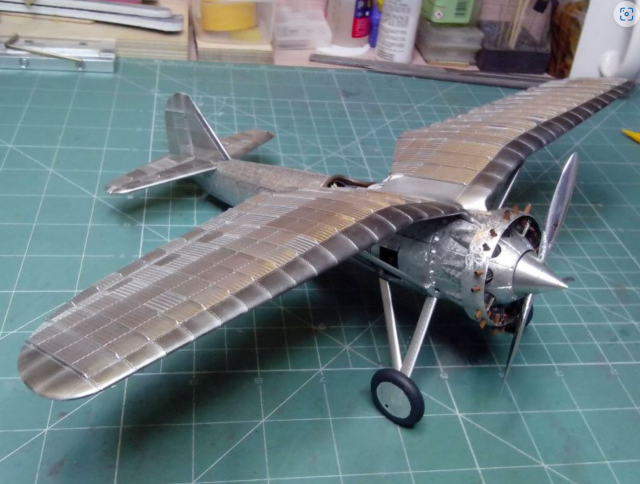

Ci dessous le lien vers la création d'un modèle de PZL P-6 entièrement en alu bouchonné , un truc dingue :shock:
https://pwm.org.pl/viewtopic.php?f=12&t=89130

Les kits de Marcin Matejko sont de vrai œuvre d’art , souvent en scratch intégral, je n’ai pas tout regardé mais les autres monteurs Polonais du site sont aussi des "pointures"

Fait ça sur une maquette au 72 et le rendu est sublime, chapeau. :x
FAUCARD
Messages : 1912
Localisation : Chambon-CHER
Re: Feuilles d'alu bouchonné ?
Message par FAUCARD »
Déjà au 1/32 je sais pas comment il y arrive, alors au 1/72 :cry:
