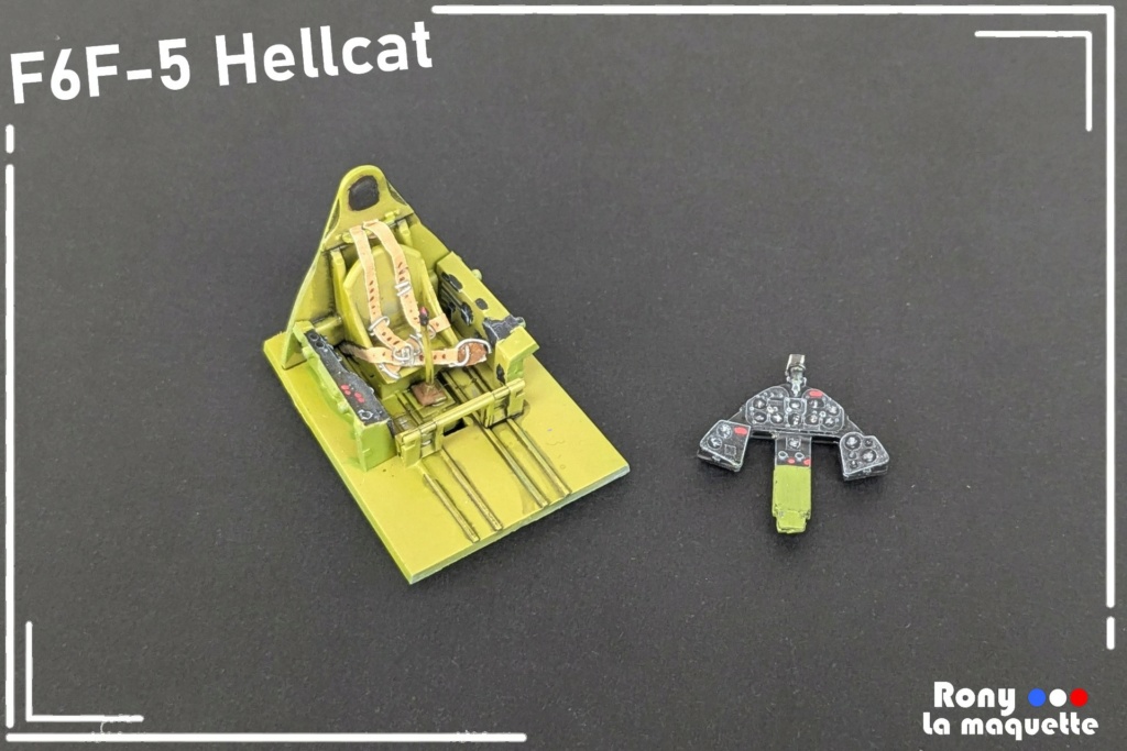

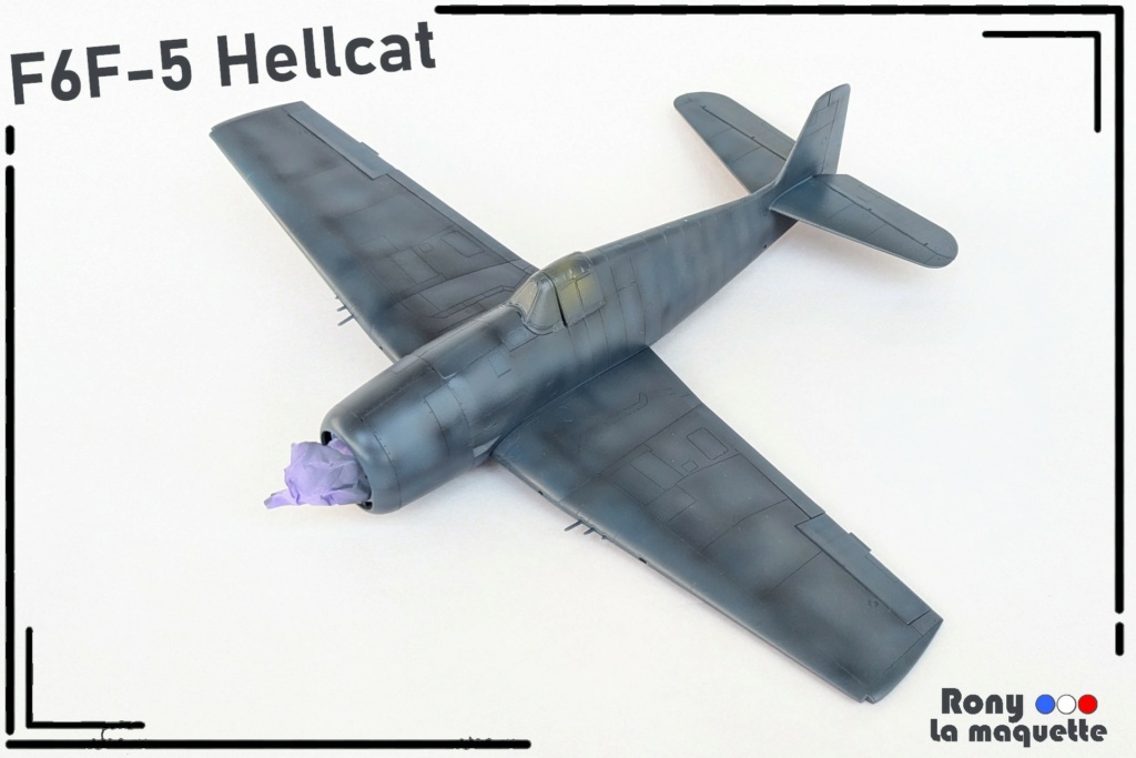

Je commence par le cockpit. Il est peint avec du Green Interior Gunze H-57. Les sangles sont faites maison avec du scotch Tamiya et du fil téléphonique.
Le moteur est assemblé, les durites sont également faites avec le fil téléphone.

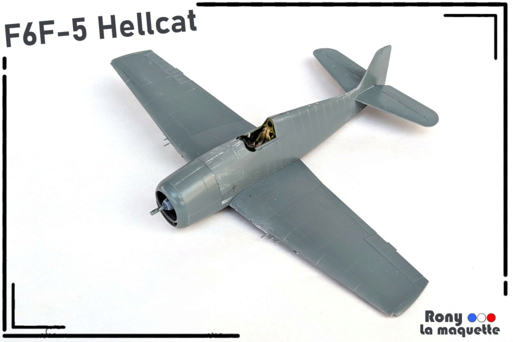

La maquette est en croix.
Les vitres sont masquées avec du scotch Tamiya découpé avec une lame de cutter neuve en suivant les reliefs.
Je fixe le cockpit pour protéger le poste.

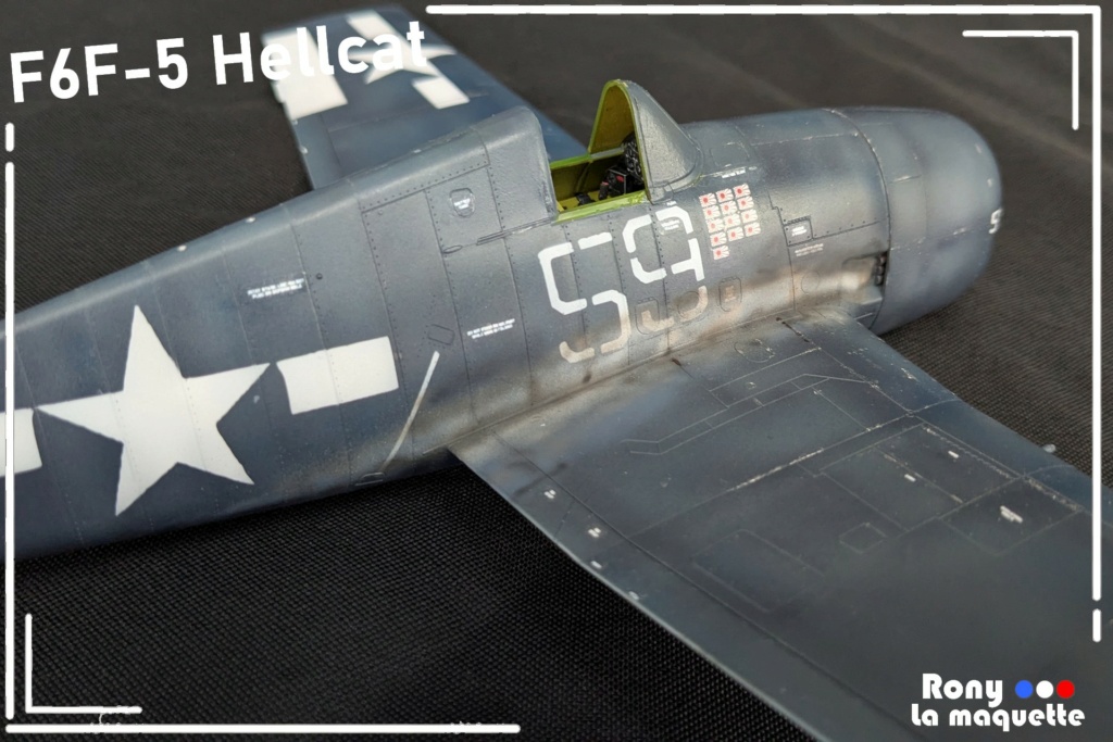

Je peins la maquette avec du Gunze H-54 "Navy blue" et bleu foncé FS15044 Gunze H-326.
Pour faire la décoration du le F6F-5 du Lt. Daniel A. Carmichael, VBF-12, USS Randolph (CV-15), avril 1945, je crée des pochoirs avec le logiciel Silhouette Studio.
Je pose les masques et je passe le blanc Tamiya Xf-2.
Je retire les masques. Ouf, il n'y a pas de pétouille.

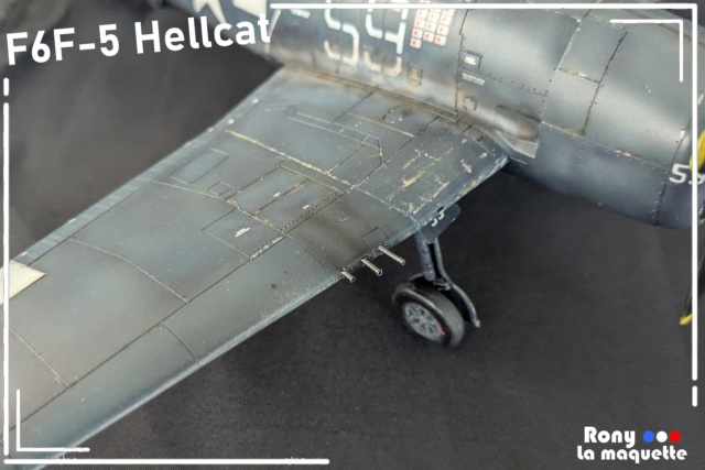

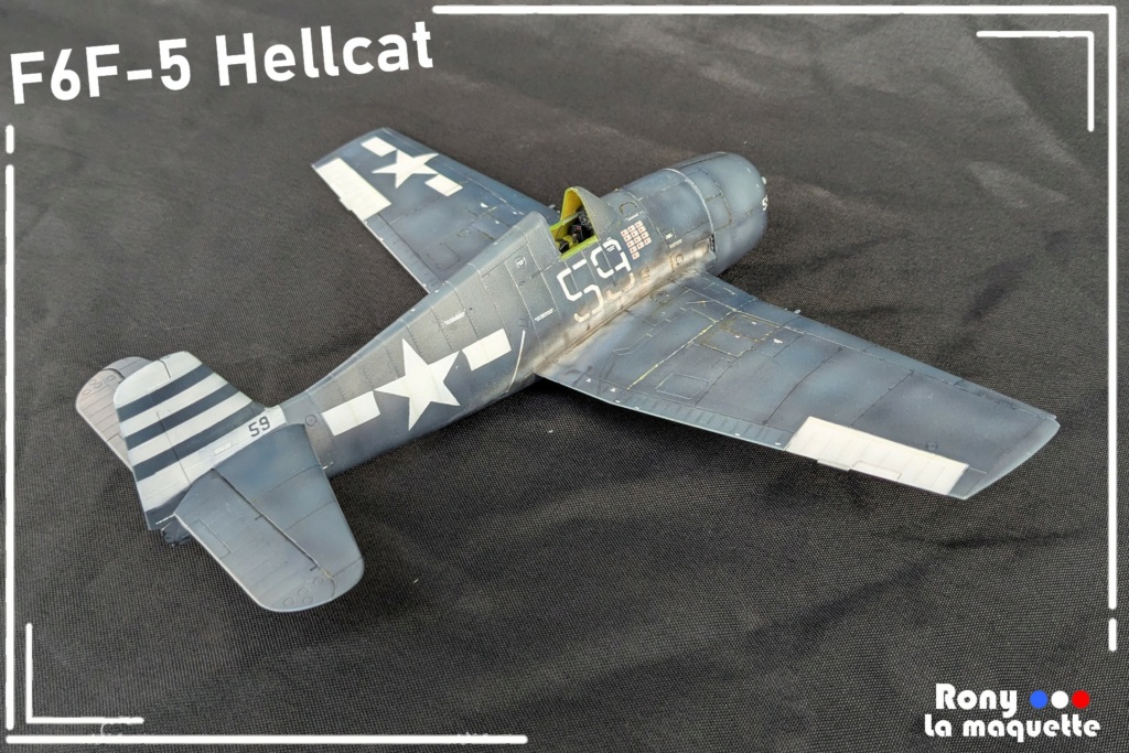

Les traces de fumée sont faites à l'aero. Je commence par le gris XF-66, puis mélange pif o mètre XF-66 et noir XF-1 pour les contours. A ce mélange, j'ajoute du marron XF-10 pour varier les plaisirs :)
J'utilise du Gunze H-54 le long des traces sur les ailes pour simuler la peinture fatiguée.

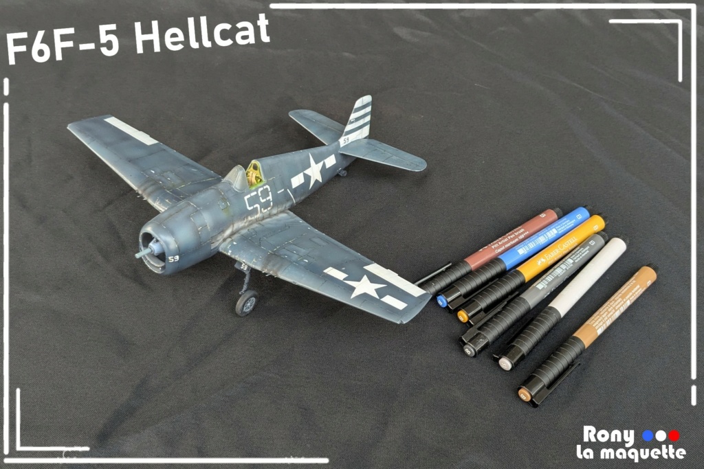

Les lignes de structures sont surlignées avec des feutres aquarellables Faber-Castell. J'utilise plusieurs couleurs pour enrichir les teintes.

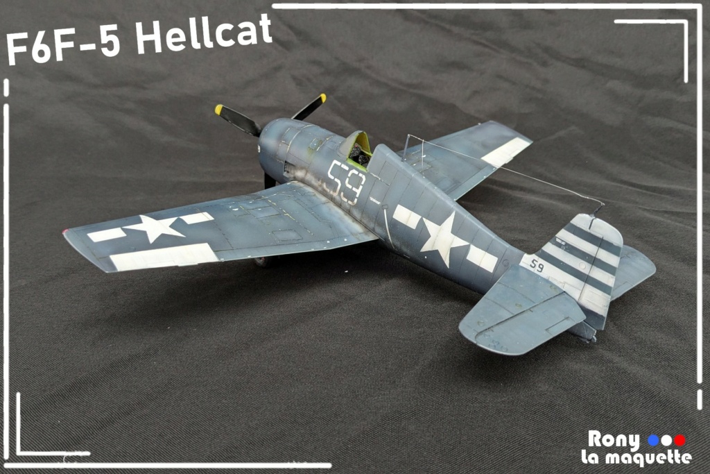

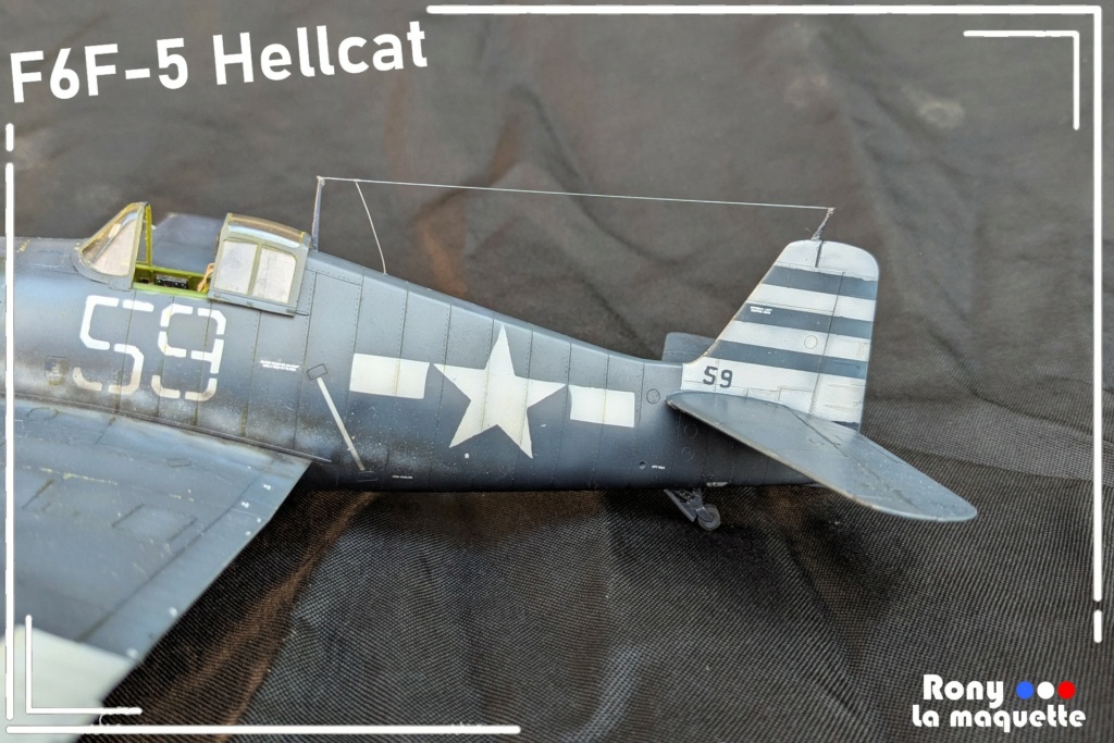

L'installation du fil de pêche ne s'est pas si bien passée que cela, je n'arrive pas à tendre le fil vertical sans trop tendre le fil vertical.  Ce n'est pas si grave, je laisse comme ça.

J'ai recommencé la pose des fils d'antenne, c'est mieux.

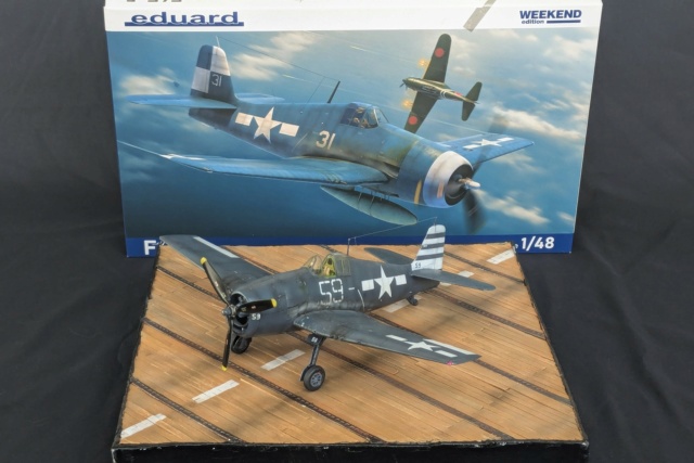

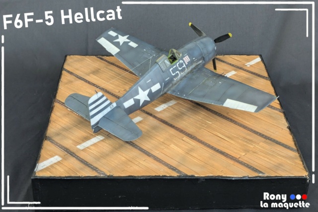

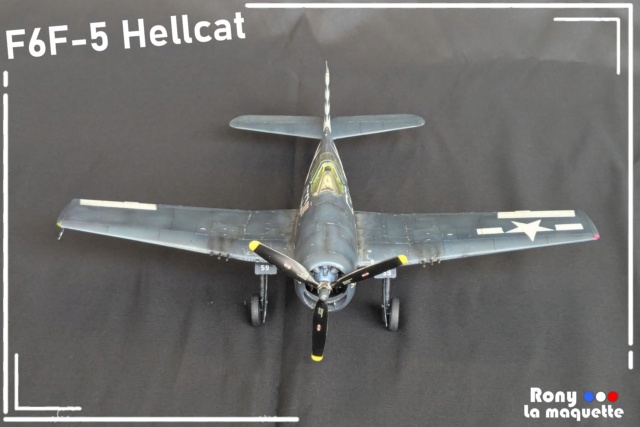

L'utilisation des scotchs lors des différentes étapes de masquage ont eu raison des canons.  J'ai dû improviser avec des tubes en laiton peints un gun métal.
La maquette est maintenant terminé, place aux photos finales.
Installé sur le diorama conçu pour le salon de modélisme de St-Michel-sur-Orge qui s'est tenu ce week-end.
