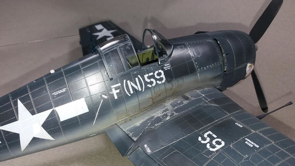

Re: QUEL JUS POUR UN DARK SEA BLUE?
Message par red baron »
un coup de gris chaud fait le boulot

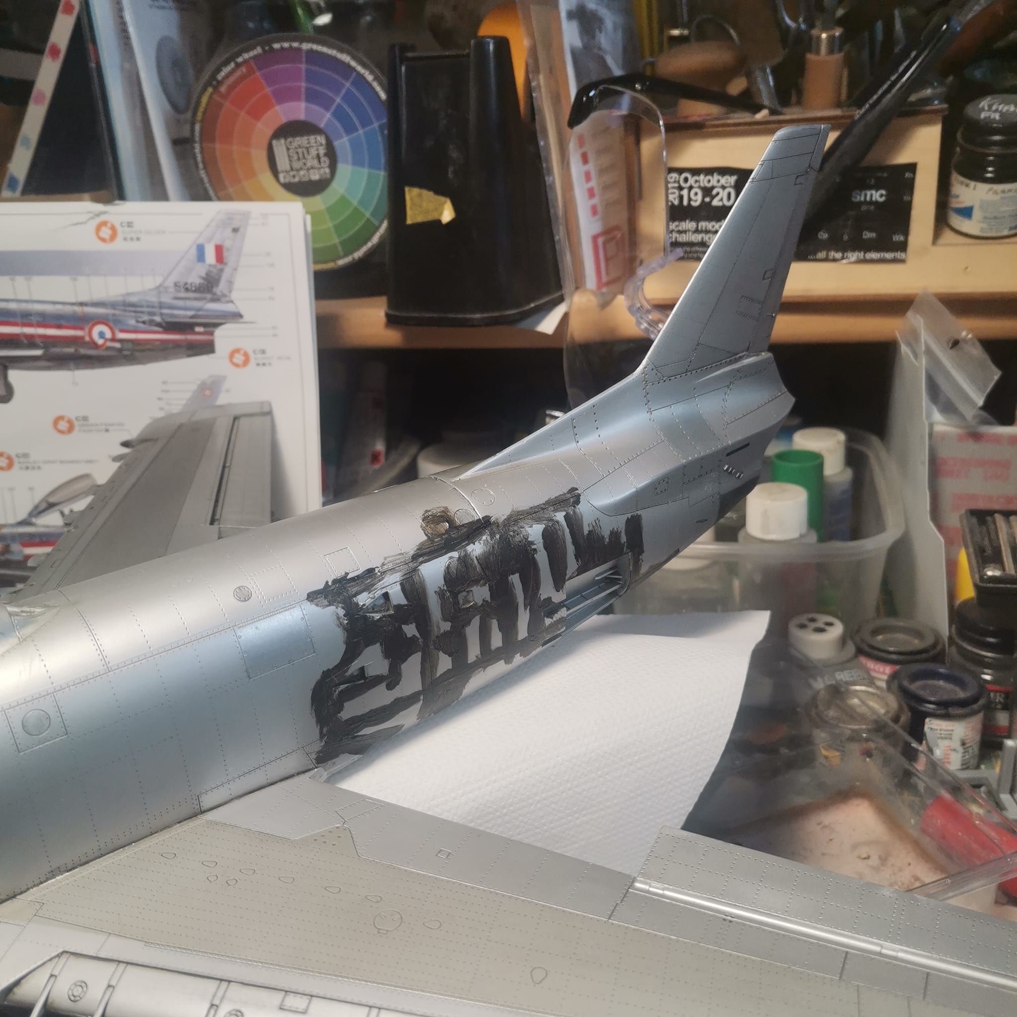

hello
c'est d'un grande simplicité, (comme moi )
passage général de la peinture a l'huile directement sorti du tube sur la totalité de la maquette, essuyage, et hop , c'est fini !
fonctionne aussi sur de l'alu , ici du sépia mais juste sur la gravure , pour conserver un peu de brillant

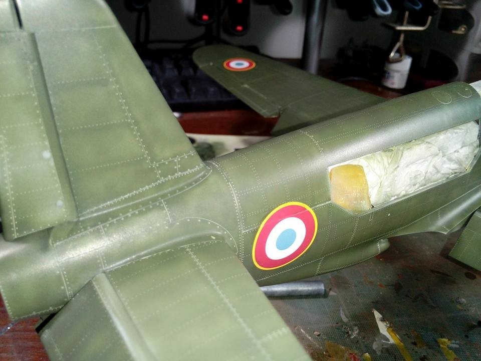

et là , du jaune sur un fond RLM 81 :

Trop foncé = ne ressort pas assez sur le fond sombre. Rien à voir avec un usage sur des fonds clairs (où il est souvent trop foncé du coup, mais dans l’autre sens)
