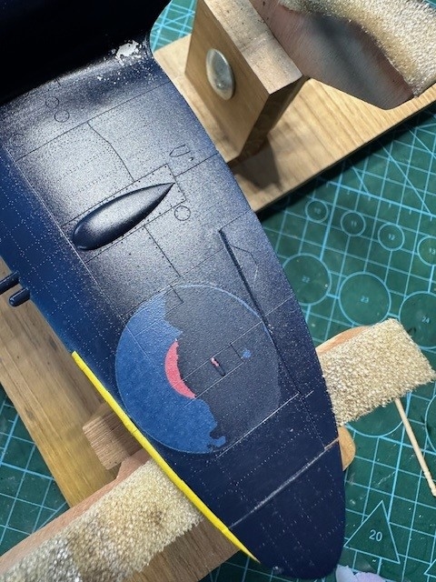

Je vous partage ma petite (grande en fait) déconvenue d'hier soir.
J'avais eu une bonne première impression des décals EDUARD avec film à retirer après la pose : viewtopic.php?t=125633&hilit=P39&start=25 mais hier, sur mon SPITFIRE en cours, çà ne s'est pas passé de la même manière.
Je ne sais pas où çà a merdé mais c'est pénible de jouer à quitte ou double en fin de montage avec ce type de décals qui ne laisse pas place à l'erreur.
C'est bien dommage car, quand le film est retiré avec succès, l'aspect du décal est vraiment top, on dirait de la peinture.
Je précise que, contrairement à ma première expérience, je n'ai pas appliqué la technique du white spirit mais celle de gratter le bord du décal au cure dent pour ensuite retirer le film à la pince.

En plein dedans ses mer..... de con....... de décals Eduard, et je suis gentil, effectivement le film s'enlève très bien sur la planche a sec :evil: après c'est un autres histoire mes croix d'intrados sont parti entièrement :venere: une partie de la peinture avec, pourtant de la gunze qui est vraiment solide, celle d'intrados ont perdues une partie, ca fait usé :mrgreen: , solution empirique, virer ce film a la c.., vernir mat au mieux le décal concerné, sinon virer le film et posé le décal a l'ancienne, la croix d'essai c'est bien comporté , le mettre en place rapidement et pas essayer de le bouger il va partir en petit bout, j'ai essayer sur un lettrage qui lui, est parti en morceaux sur le papier mouillé :pleur4: ...au fait je suis au 72.
Surtout a oublié sur une peinture mat,brillant obligatoire .
Sur un phantom revell de 20 ans, les décals était une merveille, posés sur du klir, impeccable, en plus bien rigide a posés et avec du Daco, ont bien pris les formes... comme quoi chercher des solutions complexes, a part mettre les clients dans la l'embarras :evil:

Ces decals , certes au rendu efficace si on a la chance qu'ils soient posés dans de bonnes conditions, sont difficile à l'emploi avec un résultat inégal selon les motifs.... je trouve que ce n'est pas l'innovation du siècle et Eduard devrait retravailler sa copie sur le sujet.... PAS ENCORE AU POINT!

Mais Eduard n'indique-t-il pas que cette possibilité n'est pas vraiment prévue, et qu'elle reste risquée? Il me semble qu'ils avaient communiqué à ce sujet. On ne peut pas leur reprocher des accidents si ça reste risqué.
Pour info, j'ai tenté l'expérience sur des décals Armycast. Après pose sur vernis brillant (+ application des produits Microscale 1 puis 2) et 24h de séchage, j'ai frotté très délicatement à l'essence F et coton tige. Au bout d'un petit moment, le support se met à fondre littéralement, sans toucher au motif. Résultat génial, mais on sent que le motif pourrait se barrer si on insiste.
De fait (surtout sur les stencils), il m'est arrivé d'en voir se décoller partiellement ou complètement. C'est surtout parce que j'avais trop appuyé. Maintenant, j'y arrive assez bien. Disons que sur une maquette entière, j'ai un stencil qui s'est décollé, et un autre qui est parti à moitié. Au final, le bilan est très positif (d'autant que j'avais du doublon pour ceux qui n'ont pas résisté). Mais j'ai serré les fesses tout du long, peut-être sans raison, car j'ai remarqué que finalement, le motif colle incroyablement fort à la surface : en voulant retirer un motif, ça a été impossible, avec essence F, produit Microscale N°2, en poussant au cure-dent, etc. Seul un grattage intégral au scalpel (en esquintant la peinture) en est venu à bout.
Le fait de retirer le support des motifs n'avait pas, semble-t-il, été prévu par Armycast; et ça a globalement fonctionné (malgré une prise de risque qu'il faut limiter en posant sur vernis brillant et en état très prudent). Si bien que je me demande si ce n'est pas à essayer systématiquement (sur des décals qui ne serviront pas, juste pour voir ce que ça donne).
Cela dit, le support disparaît bien, mais le motif reste toujours légèrement en relief par rapport à la surface. Un peu comme un motif peint à l'aéro avec masque.

je ne comprends pas, on sait tous que la technique du white spirit marche bien, pourquoi tu as essayé autre chose de plus risqué ?
En 2024 j'ai fait 2 maquettes Eduard et enlevé le film avec du white spirit et aucun problème....
Comme dit plus haut, ces décalques ne sont pas fait pour ça à l'origine et Eduard ne le recommande pas même si c'est une possibilité.

Sans trop m’avancer ni critiquer, j’ai l’impression que l’état de surface de ton aile après peinture pourrait être en cause. Le fini reste assez granuleux et mat, ce qui pourrait expliquer un manque d’adhérence certain.

J’ai voulu tester cette technique : https://www.youtube.com/watch?v=Yzhibt9S2ds

Granuleux peut-être un peu oui mais mat non, il y a une bonne couche de vernis brillant.
Je retiens toutefois ta remarque.

Je n'ai jamais testé d'enlever le film
Je vois quand meme regulierement dans les tutos, des decalques abimés avec la methode d'enlever le film
A mon avis, si on veut un rendu sans le film, mieux vaut les peindre surtous les cocardes rondes ne sont pas le plus compliquées à faire en pochoir

Nouvelle séance ce soir sur les décals posés hier soir mais cette fois avec la technique de White Spirit.
Même si on serre les fesses, c’est mieux :super:.
