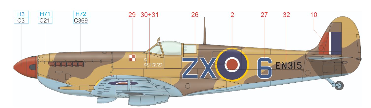

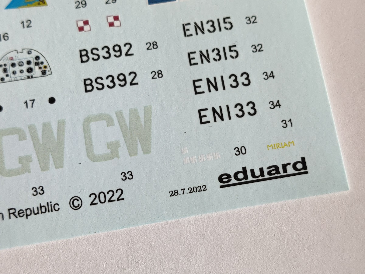

En ouvrant celle ci pour jeter un coup d'oeil, j'ai eu la surprise de trouver les marques de victoire pour le ZX°6 / EN315 avec ce qui semble être un coup de marqueur :cry:

Est-ce que quelqu'un a déjà rencontré ce souci ?

Les boîtes pour le marché allemand sont censurées de la sorte...celle-ci en faisait certainement partie.
Y'a pas ce souci chez zoups ( ou autres revendeurs dans l'hexagone ).

Si c'est un coup de marqueur,l'alcool peut le dissoudre.
A tester,avec prudence, sur un espace non utilisé bien sûr.

J'ai le même souci dans deux boîte, notamment sur un P-51D au 48 que je suis en train de finir.
J'ai fait un test avec un décalque que je n'utiliserai pas, et en plaçant le décalque, et en utilisant du white spirit pour faire partir le film, le décalque du dessous reste bien.

Jean ROBERT a écrit : sam. 12 juil. 2025 09:44 Bonjour
Merci Jean :x :x
Je viens de faire le test avec un peu d'alcool isopropylique sur un coton tige et tout est parti sans forcer en y allant délicatement:

Bon ça fait quand même quelques années que ce genre de chose se produit. Le fait de mettre des croix gammées sur une notice ou une planche de décalques (fussent des marques de victoire) est un délit dans certains pays, dont l'Allemagne. Et c'est la responsabilité personnelle des employés qui est engagée, charge à eux de les faire disparaître.
Donc tout kit passant par un grossiste allemand se voit censuré. Là c'est un coup de feutre, et dans les autres références Eduard les svastikas sont disposées dans un coin de la planche, de façon à pouvoir subir un coup de ciseaux.
