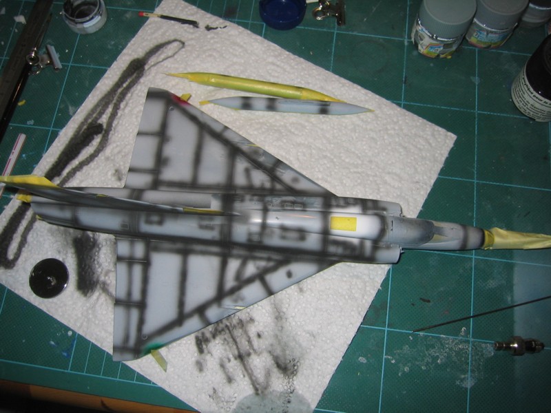

Comme promis, la suite des opérations avec le préombrage de l'intrados et la peinture bleu ciel : savant mélange de bleu ciel (Gunze H45), de gris (Gunze H57) et de blanc.
Ce soir, j'attaque l'extrados :-D

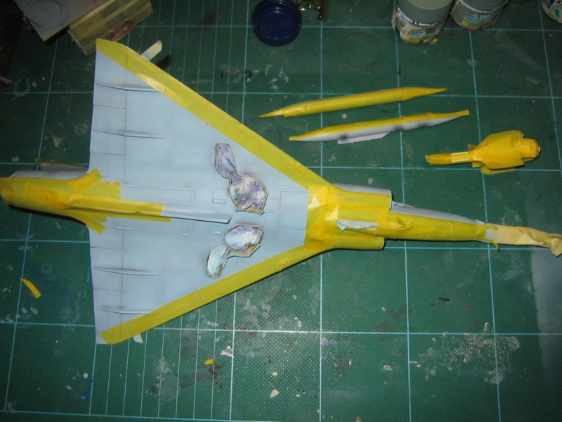

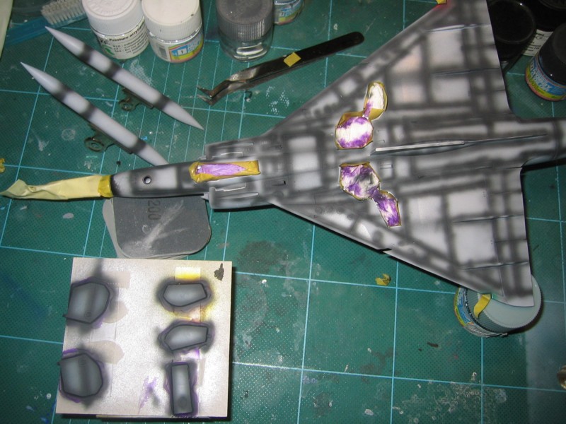

Voilà la suite avec le début de l'extrados.
Masquage de l'intrados
Suivi d'un préombrage des lignes de structure
Pour la peinture des 2 tons sables, j'hésite encore à le faire à main levée, ou avec la technique patafix.
D'après les photos de l'aviascope, la délimitation entre les deux couleurs e semble à bords très légèrement flous. Donc je crois que le patafix est plus adapté, d'autant plus que je n'ai jamais fait de camo à main levée.
Sinon, pour la patine, est ce que certains d'entre vous auraient des liens vers des images montrant des Mirages basés à Djibouti, mais bien patinois ?

J'adoooooorrrrrreeeeeee !!! :o

Message par SuperMario »
:shock:
super le rendu de l'intrados !!!
tu passes ta teinte très diluée sur le "pré-ombrage" je suppose !?

SuperMario a écrit : tu passes ta teinte très diluée sur le "pré-ombrage" je suppose !?
Salut SuperMario,
Alors dans l'ordre :
  • préombrage au noir mat gunze
    première couche de bleu ciel dilué (~50/50)
    éclaircissement avec mélange blanc+bleu, très dilué (~80/20)
    deuxième couche de bleu ciel très dilué, pour uniformiser l'ensemble
Rien de très original.

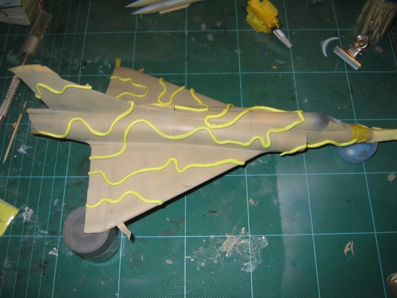

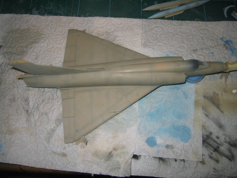

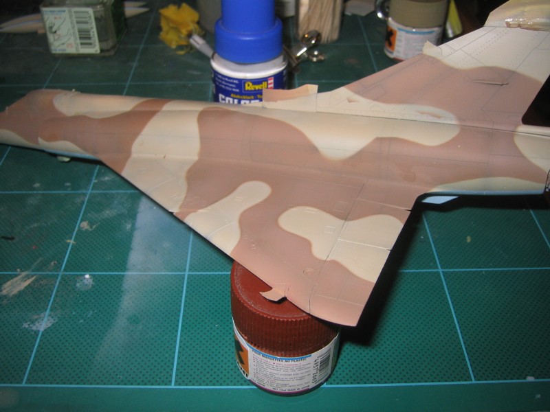

Voici la suite de la mise en peinture de ce mirageIII
Après avoir préombré l'extrados, j'ai passé la première teinte du camouflage, couleur sable (Gunze H79).

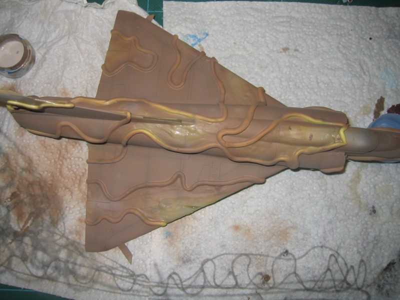

Puis mise en de fins boudins de patafix. J'ai ensuite protégé la teinte sable avec du liquide de masquage (marque revell parceque il n'y avait que ça en magasin).
Avant d'appliquer la deuxième teinte du camouflage, couleur chocolat. La c'est un mélange de H79 (20%) et H72 (60%) + 20% de brun rouge dont je n'ai plus la référence en tête.

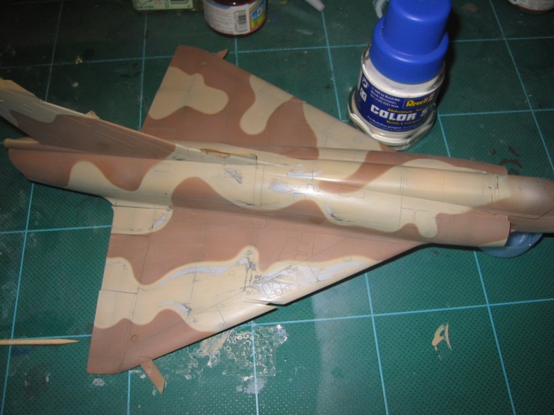

Voici le résultat après avoir retiré les masques. Toutes les photos sont prises au flash et les nuances (préombrage, éclaircissements) sont peu visibles.

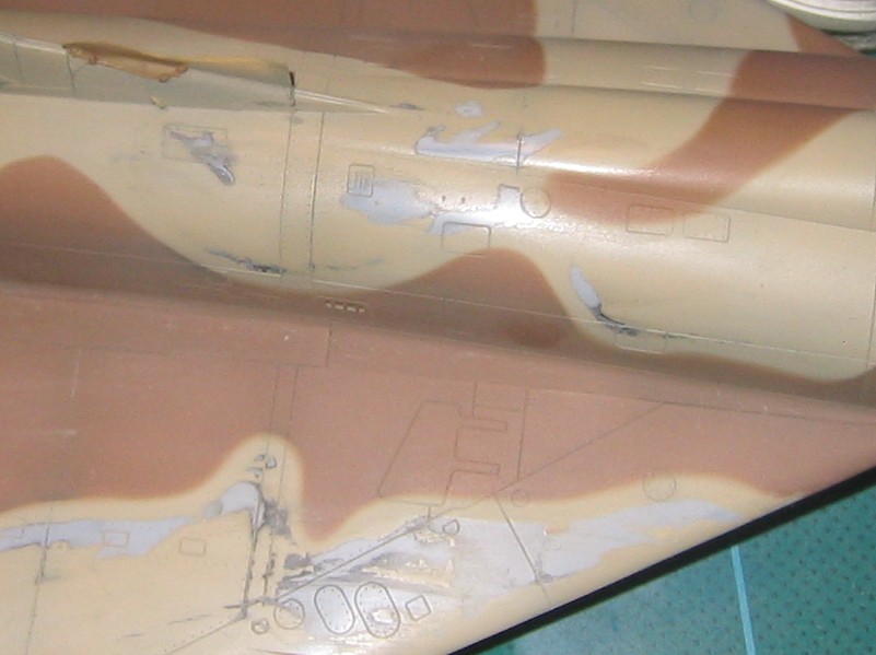

C'est quand je me suis mis à bravement poncer au micromesh à l'eau que les ennuis ont commencés. La peinture dans les zones protégées par le liquide de masquage s'est littéralement dissoute.
Autant vous dire que je regrette de ne pas avoir utilisé de maskol.
Mais je vous rassure, la catastrophe a été réparée :-D . J'ai poncé (à sec cette fois) au micromesh puis repassé dans les zones sinistrées une couche de sable à main levée. Des photos de la suite bientôt.

Super chouette tes limites de camo!
Kesse-tu veux nous dire avec ta mésaventure?
tu penses que la tenue de la peinture Gunze sur la couche d'apprêt est pas terrible?
que l'emploi du masquage a fragilisé ta peinture?
ou que tu as frotté un peu fort avec le micromesh?
c'était quoi le but du micromeshage? t'en avais besoin?

Moi ce qui m'épate c'est qu'avec deux couches de peinture différentes (sable + chocolat) le préombrage transparait encore :shock: :shock:
J'arrive tout juste à le faire ressortir avec une couche :D :D Je doit avoir la main un peu lourde

rafju a écrit :Super chouette tes limites de camo!
Ce que j'ai constaté c'est que la conjonction Gunze+Liquide de masquage revell+eau n'est pas bonne.
Je n'ai pas frotté fort et pas longtemps, la peinture est partie toute seule
Le micromeshage, c'était pour lisser la peinture afin d'améliorer le rendu de la couche du vernis brillant qui devait recouvrir le tout.

Olivier a écrit :Moi ce qui m'épate c'est qu'avec deux couches de peinture différentes (sable + chocolat) le préombrage transparait encore :shock: :shock:
Eh, eh,
J'ai simplement refait le préombrage après le masquage :x

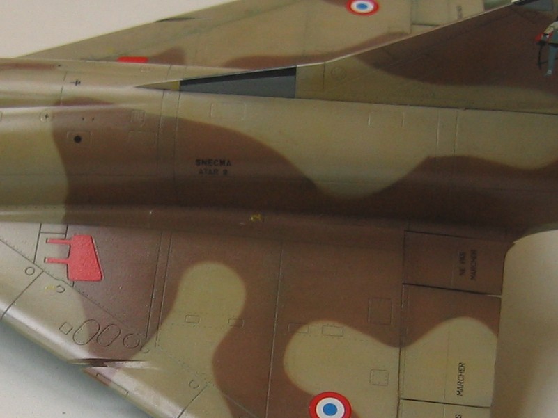

La suite en image après réparation des dégats, passage au klir et pose des décals
J'ai aussi essayé d'appliquer de légères variations de couleurs, à l'aide de pastels, légèrement visibles sur cette photo

:shock: :shock: :shock: :shock: :shock: :shock: :shock: :shock:
Je suis sans voix... enfin sans doigts !

Salut a toi je suis soufflé par le rendu de tes peinture c'est vraiment chouette mais un peu beaucoup plus trop propre j'espere que tu vas le patiné comme il se doit car les avions du Vexin sont les plus interressant a usés

J'en ai un en cours( même si c'est pas la même déco) et j'espére le réussir aussi bien :shock: :shock: :shock:

:shock: :shock: :shock: :shock: C'est trop beau :cry:
