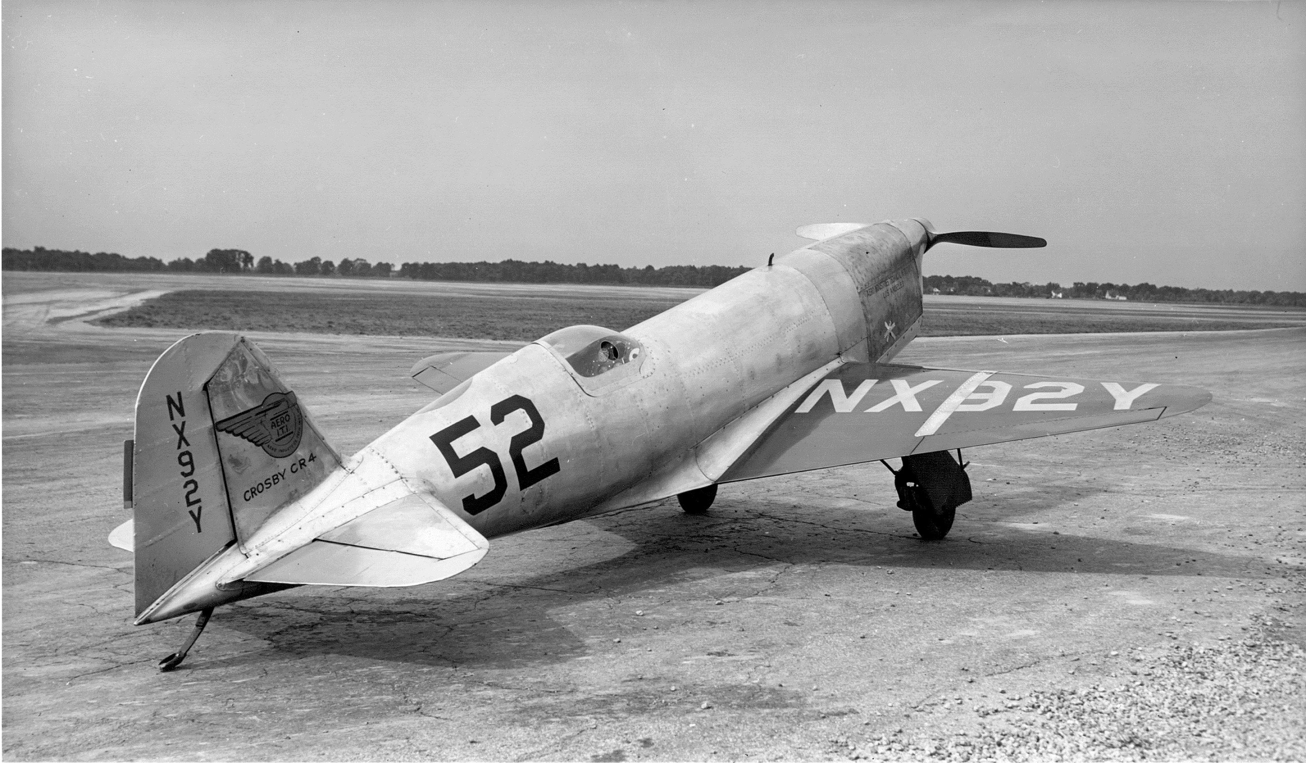

Le Crosby CR4 est le bébé de Harry Crosby, pilote d'essais Northrop en semaine, et concepteur et pilote de racer les week end. Beau parleur, Harry Crosby réussit à tirer les bonnes ficelles pour faire l'étude en soufflerie de l'avion et il fut construit par les étudiants du Curtiss Wright Institute en Californie. L'avion est du coup entièrement en métal, revêtement travaillant, train rentrant, très évolué quand ses concurrents de l'époque sont encore souvent entoilés, voire haubanés, construits par les pilotes eux même.
L'avion eut peu de succès, mais beaucoup de problèmes techniques, et vint la guerre. Harry Crosby se tua en sautant du XP-79. L'avion fut vendu par la veuve, revendu, abandonné mais survécut et est maintenant restauré et exposé aux USA.
