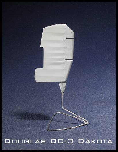

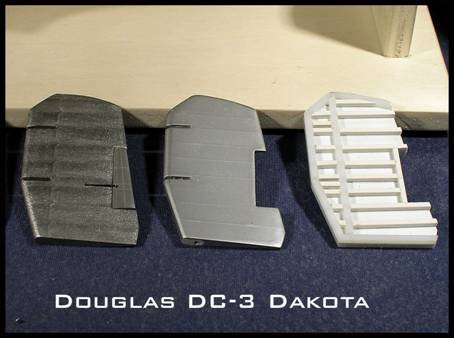

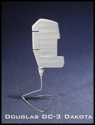

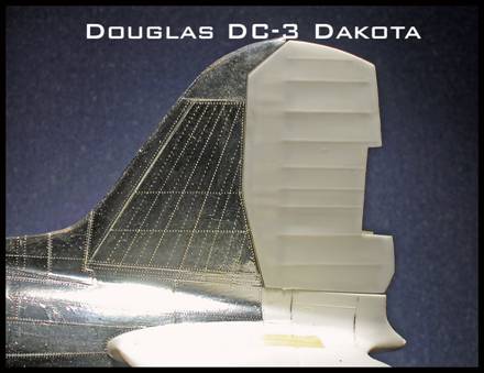

Et voil� la gouverne, ponc�e des 2 c�t�s pour obtenir un bord de fuite effil�. Elle sera maintenant couverte avec une peau (comme celle sur la gauche) au dos de laquelle les lignes de structure sont marqu�es � l'embossoir.

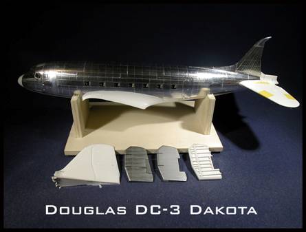

Autogoal !

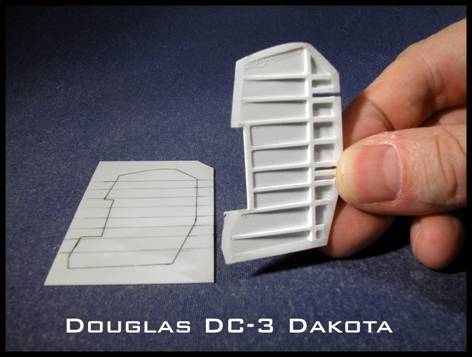

La texture de ma gouverne est tr�s r�aliste, compar�e aux photos du truc grandeur nature, mais cette s*3%�rie de colle contact m'a jou� un vilain tour: elle fait une micro �paisseur entre l'entoilage et les nervures, ce qui cr�e une micro ligne qui court tout autour de la gouverne. C'est sp�cialement visible sur le bord d'attaque, sous la peinture Alcald.
Alors j'ai recommenc�. D'abord en voulant refaire une gouverne d'origine (moulage), puis en recommen�ant du scratch, qui est quand m�me de meilleure facture.
Moulage...
Les 4 gouvernes plus pr�s. A gauche la premi�re (d�coupe de la gouverne d'origine, et re travail au papier de verre, bof), au milieu la seconde en scratch (presque parfait...), � droite celle que je refais maintenant (la gal�re)...

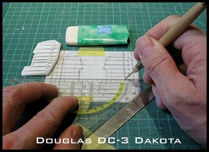

Gravage des lignes de structure. J'ai savonn� les lignes pour permettre un glissement sans accrocs de l'outil ....et l'entoilage termin�.
Avant assemblage ... et apr�s:
Gauche et droite :

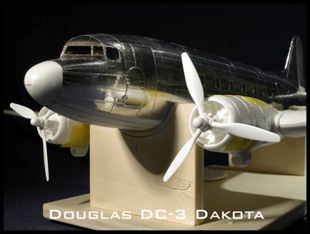

Pr�-assembl�
On jurerait de l'entoilage
Un week-end pour une gouverne...

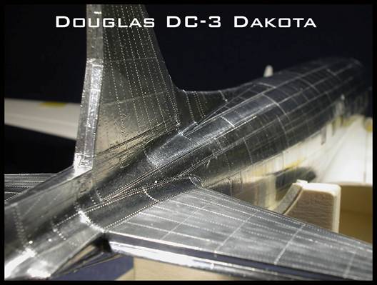

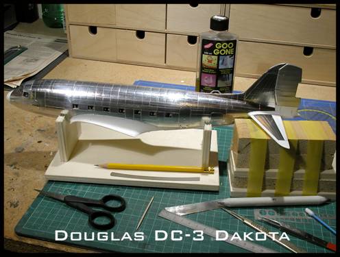

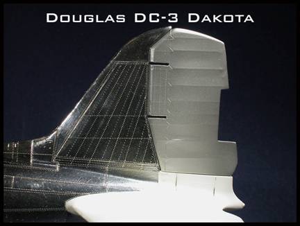

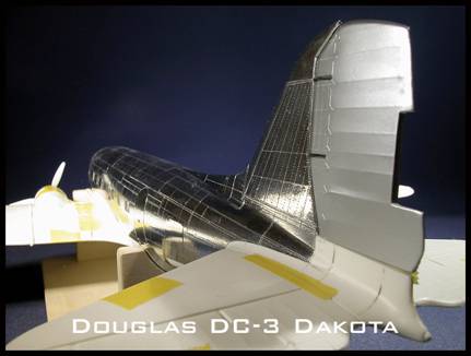

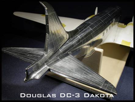

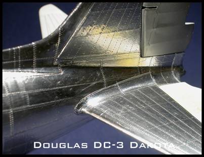

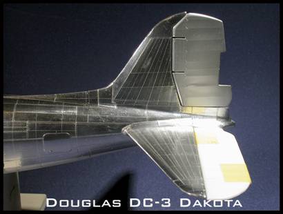

J'ai coup� les gouvernes de profondeur, re-grav� les lignes de structure et coll� les 2 stabilos . Puis commence le boulot d'artiste...
Fait le stabilo horizontal gauche
Le bout de la queue. Le premier qui sourit prend une mandale
