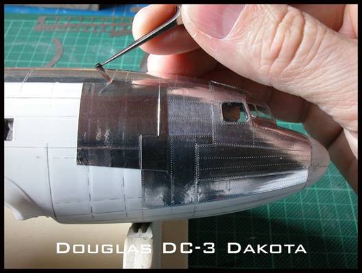

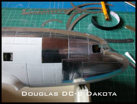

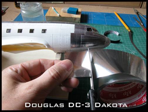

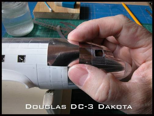

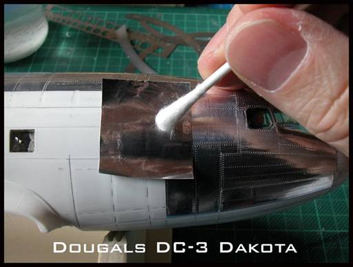

1. Couper un morceau d'alu plus grand que la zone � couvrir (rouleau autoadh�sif)
2. Contr�le

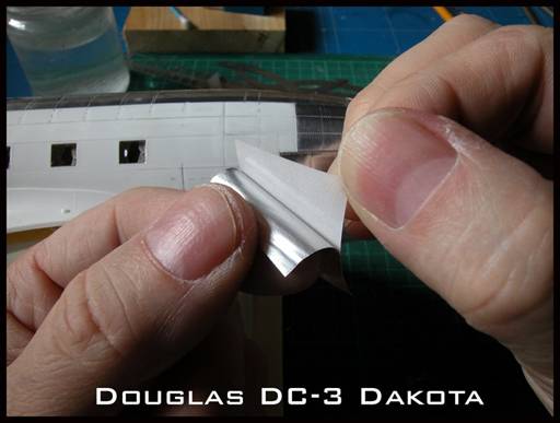

3. Enlever la protection

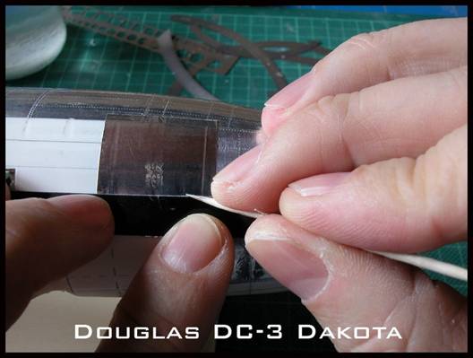

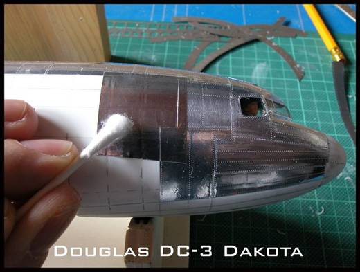

4. Presser l�g�rement avec un coton tige

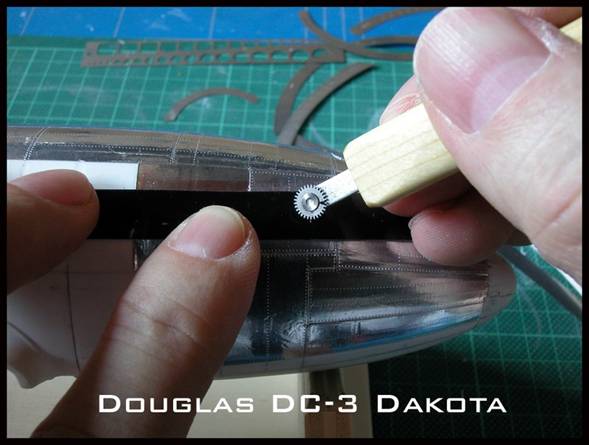

5. Marquer les lignes de coupe avec un cure dent (le long des d�marcations avec le paneau alu adjacent)
6. Bien appuyer sur les lignes de rivets int�rieures (�tape optionnelle, r�alis�e ici car j'ai grav� des creux)

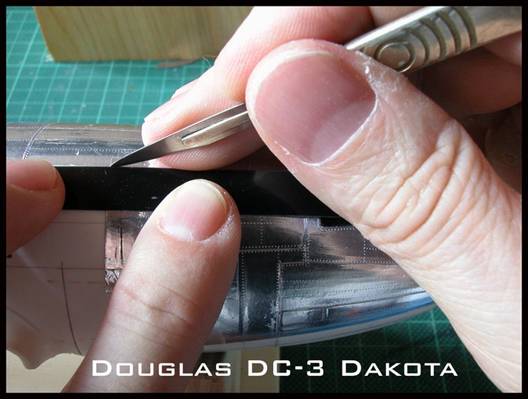

7. Couper le long des lignes
8. Enlever le surplus

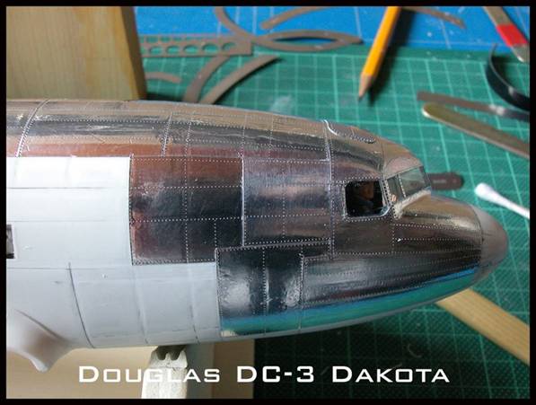

9. Et voil� un joli r�sultat interm�diaire
10: Cr�er les lignes de rivets avec un "Rosie the Riveter" (ou tout autre moyen...)
11: FINI ! Pas mal, non ?
