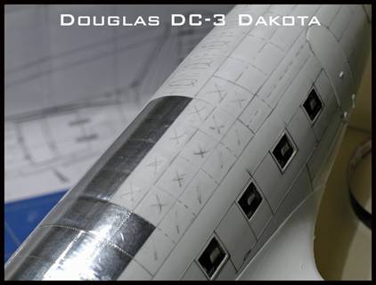

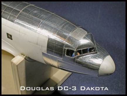

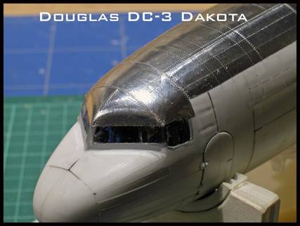

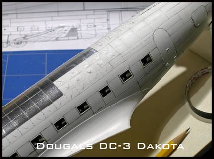

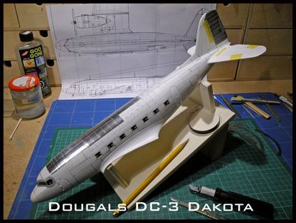

Le montage :

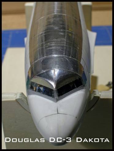

J'ai commenc� en D�cembre 2005 un nouveau projet, dont voici l'�tat d'avancement:
La station de montage ...                                                                     Pr�paration d'un nouveau panneau...

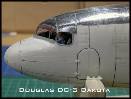

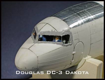

Plus pr�s... Bouchage de fentes. J'utilise du Mr. Surfacer 500
Ca avance...
Deux autres...
Pas de soucis dans les zones � courbure compos�e

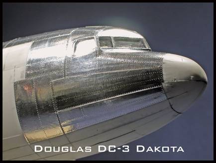

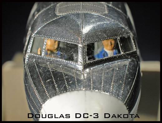

angus a �crit:
et il sera peint en quelle couleur ?
euh sinon, comment virer les micros �raillures sur l'alu, j'ai eu le m�me ph�nom�ne sur la tuy�re du cruze
Il restera alu. Juste le nez et la partie devant les vitres seront noirs et l'empennage rouge avec la croix suisse. Les micro rayures sont invisibles � l'oeil. Ca n'appara�t que sur les photos. Et puis un vrai avion, c'est forc�ment micro ray� quand �a vole, non ?
