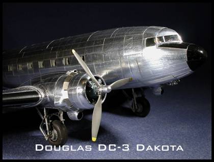

Courte journ�e de bricolage aujourd'hui, j'ai pass� 3 heures en l'air ce matin

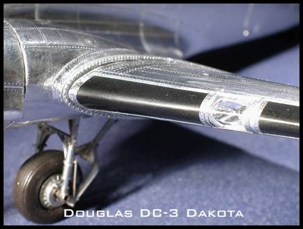

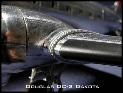

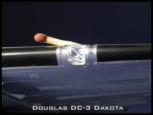

Les boudins de d�givrage ont re�u une couche de vernis satin, et les marchepieds sur l'aile sont maintenant mats.

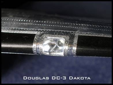

Puis la vitre des phares d'atterrissage (scotch transparent), et les fixations des boudins en fines bandes d'alu rivet�es.
Am�lioration du cadre des taxi lights. Le "verre" est du Scotch Crystal.
Remarquez le niveau de d�tail des boudins de d�givrage d'aile.

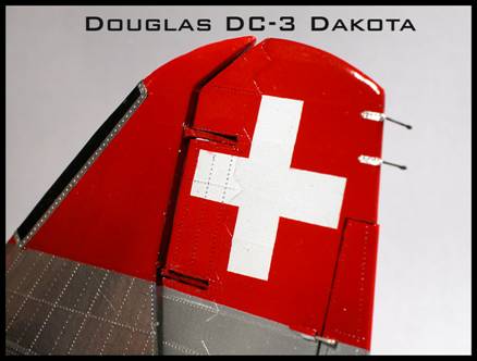

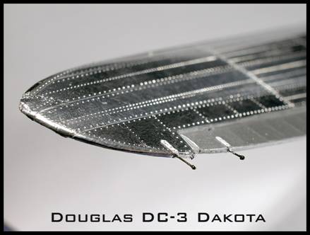

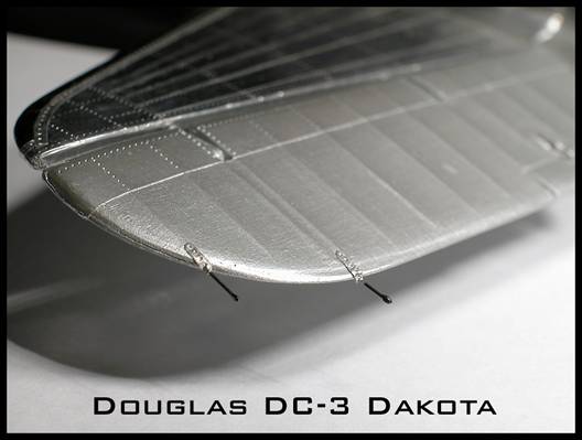

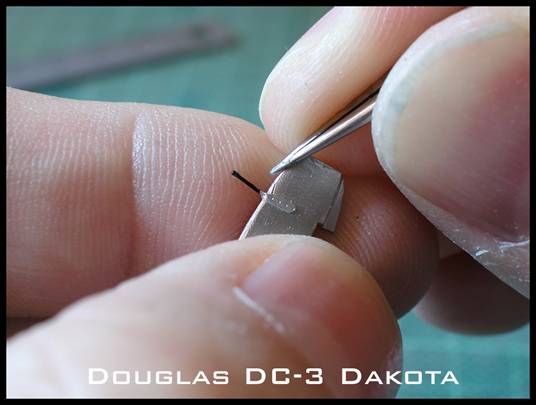

Ajout de d�tails que personne ne verra Les d�chargeurs statiques. Faits avec de la fibre optique, de la colle blanche et un bout de feuille d'alu. On s'y croirait !

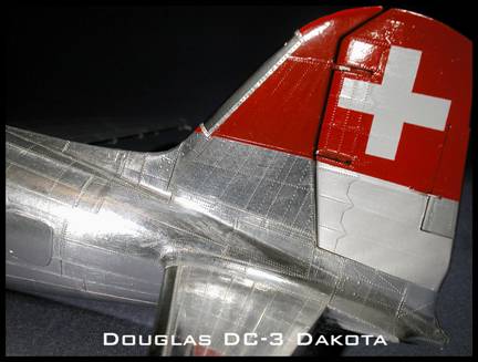

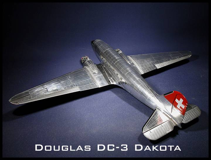

Bouts d'aile et ailerons et
gouverne de direction
Gouvernes de profondeur
Il est beau

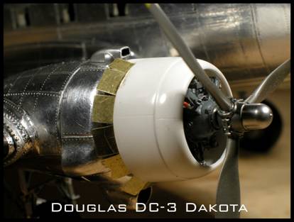

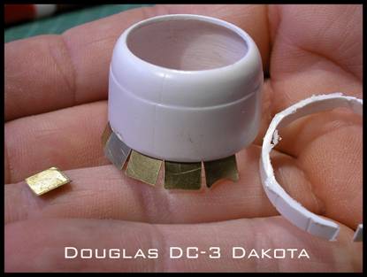

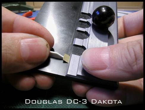

Construction des volets de refroidissement, � partir de feuille de laiton.
Courbure

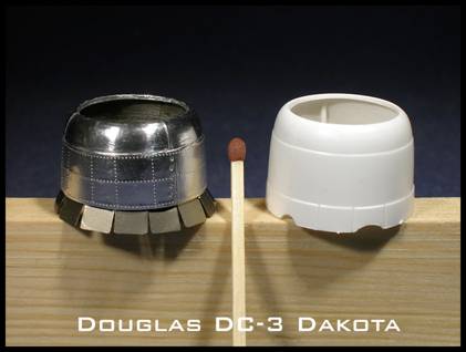

Les volets plastique que j'ai tronconn�s

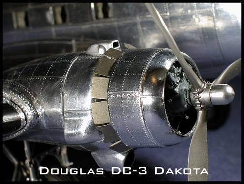

A gauche ma version, � droite l'original
+ pr�s

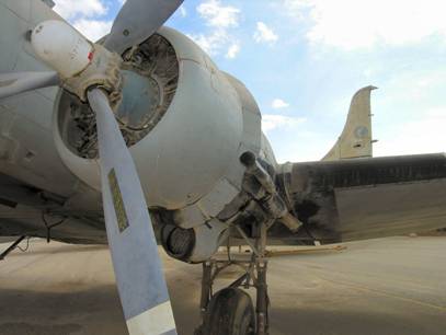

MP3 : Par contre, je ne trouve pas tes volets de capots tr�s convaincants.
En effet, il ne devrait pas y avoir d espace entre les volets lorsqu ils sont ouverts. Voila une photo pour illustrer.
http://www.primeportal.net/home.htm
MP3 a �crit:
...il ne devrait pas y avoir d espace entre les volets lorsqu ils sont ouverts. ...
Merci de cette photo .Je sais maintenant ce qui me reste � faire... restez � l'�coute !
