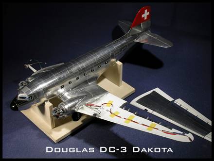

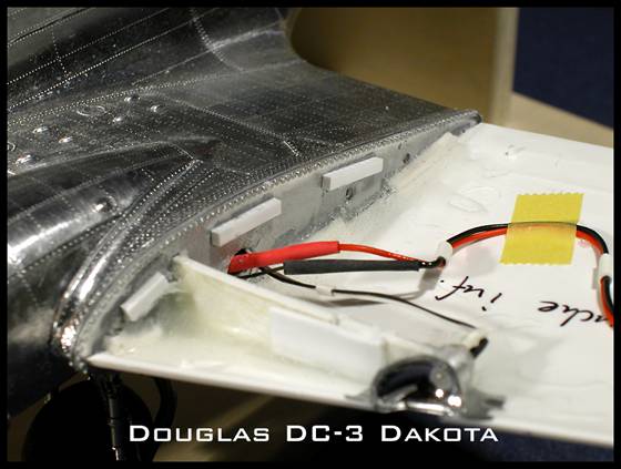

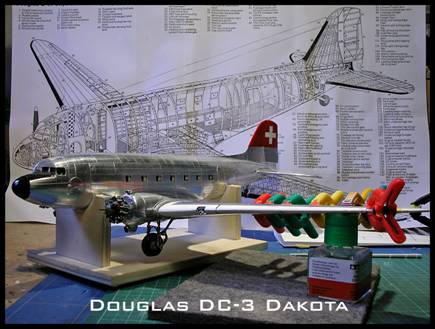

Collage de l'intrados de l'aile gauche. Profusion de cyano, qui sera doubl�e d'epoxy.
J'ai boss� sur l'aile gauche, son feu de position et le renforcement du joint (colle epoxy).
Plus pr�s
L'extr�mit� de l'aile et son feu NAV
Collage de l'extrados

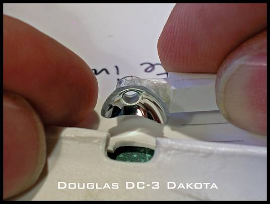

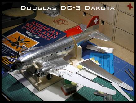

Aile droite: j'ai meul� le r�flecteur du phare de roulage d'une forme circulaire � cette bizarrerie adapt�e � l'int�rieur de l'aile.

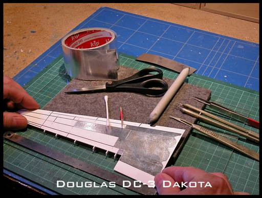

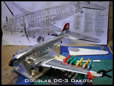

J'applique la feuille alu sur le dessous de l'aile droite. Tous les outils n�cessaires � cette m�thode sont sur la photo, sauf les vertus  inh�rentes: patience, t�nacit�, courage, etc ...
Deuxi�me aile

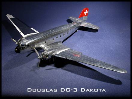

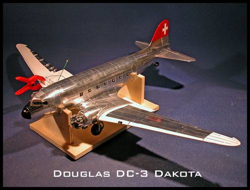

Ca prend forme...
Deuxi�me aile fix�e

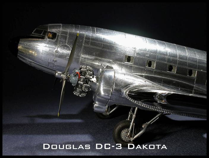

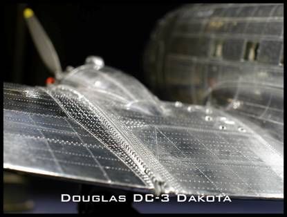

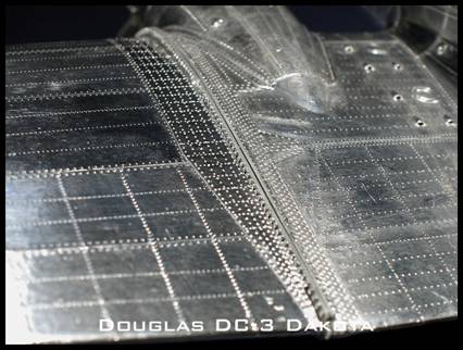

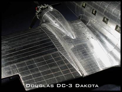

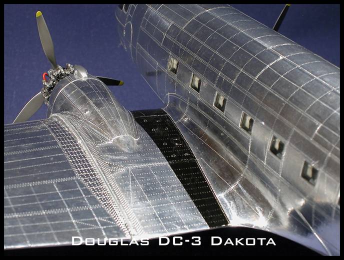

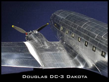

Des rivets, encore des rivets ! En creux et en relief
Le cheval sent l'�curie

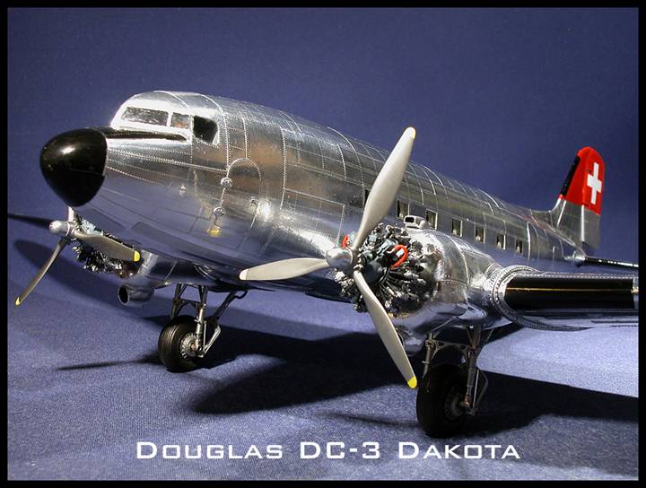

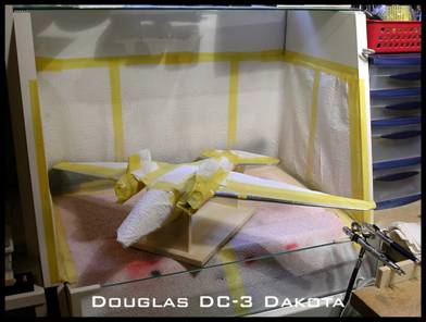

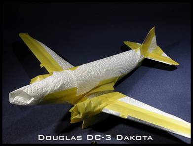

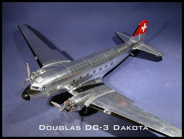

J'ai emball� le Dakota pour peindre les d�givrages de bord d'attaque et le marchepied sur l'aile. Peinture noire Humbrol. Et hop � la niche !
Apr�s un d�shabillage m�ticuleux (j'aime ces instants...)

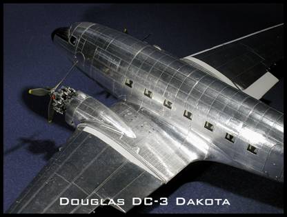

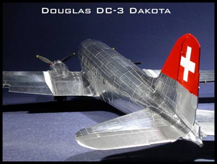

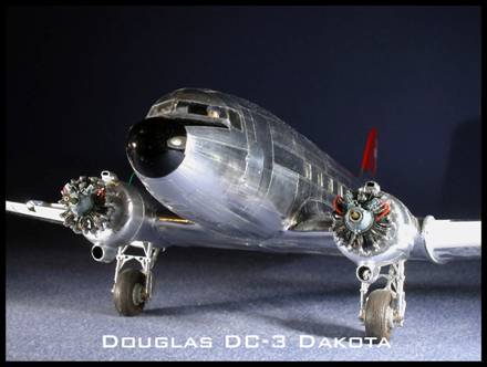

Quelques autres photos
Et voil�, la journ�e se termine
