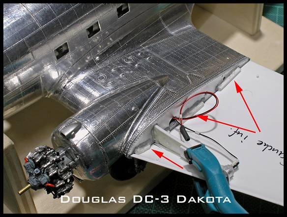

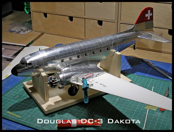

Ajustage des ailes. Je vais pr�parer (appliquer l'alu) sur chaque partie d'aile s�par�ment. C'est plus facile de travailler sur une pi�ce d�tach�e de l'avion, bien � plat sur l'�tabli. Puis cela me permettra de monter l'intrados en premier, et le consolider avec des paquets de colle le long des positionneurs (voir fl�ches rouges)

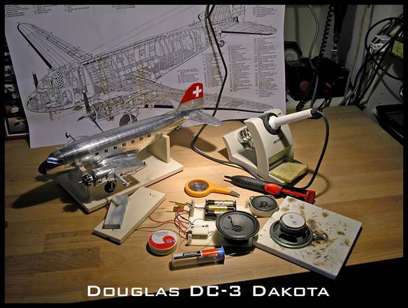

Aujourd'hui soudure au menu. J'ai recycl� un vieux haut-parleur, pour son diam�tre plus grand que celui sur la platine-son d'origine Tout est contenu dans la boite (circuit et alim), et le son est bien meilleur qu'avant

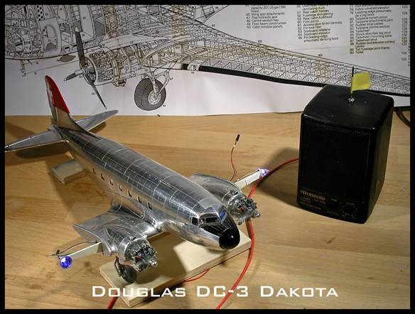

Au sommet du haut parleur, le clou magn�tique, qui sert de "cl� de d�marrage". Il suffit de le placer au dessus de l'interrupteur magn�tique, et c'est parti pour un tour
Plus tard cette "cl�" sera incorpor�e dans une Citroen Traction.
jmb a �crit:
L...savoir comment tu as fait pour le bruit des moteurs/vitesse de rotation...
C'est le module de sonorisation qui se charge de tout. La s�quence est immuable, je me contente de mettre le contact.
Comme la question va (re-)venir, voici le lien du fabricant:
http://www.dynamicscalemodeling.com/

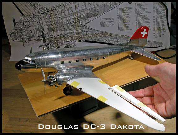

D�coupe de l'aileron gauche.
