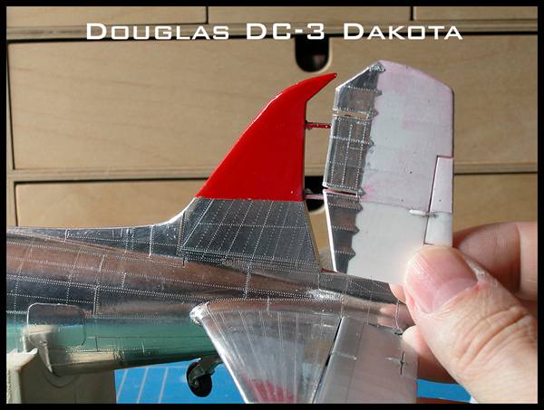

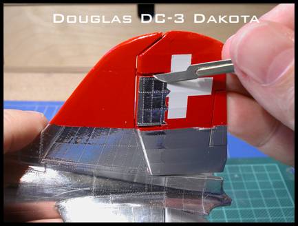

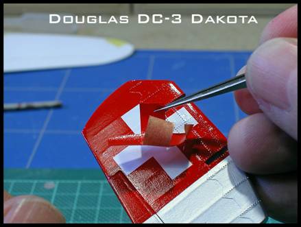

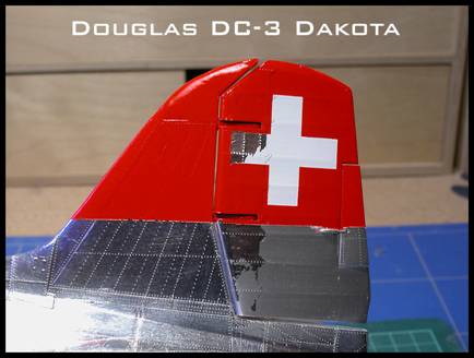

Ca avance... Pas sans mal d'ailleurs, car en enlevant le masque de la croix gauche j'ai bien entendu arrach� de l'Alclad, du blanc, etc...
Bref de la r�paration en perspective !
Ceci est l'histoire de la cha�ne des emmerdements maximum...
En enlevant les masques j'ai endommag� le peinture Alclad
Et m***e ! (photos censur�es, le bain de sang est trop gore)

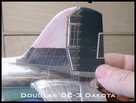

Pas grave. Yaka enlever la peinture...
Et m****. Ca veut pas partir, et y'a de grosses empreintes de doigts... Reconstruction d'une nouvelle d�rive.
C'est millim�tre par millim�tre que j'ai soulev� la bande cache...

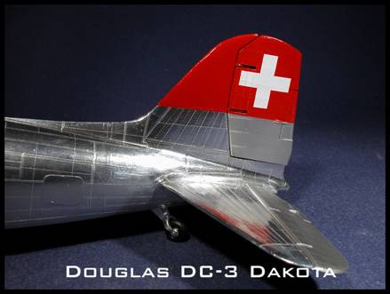

M�me la couleur sied mieux. J'ai att�nu� le p�tant du rouge avec trois gouttes de brun.

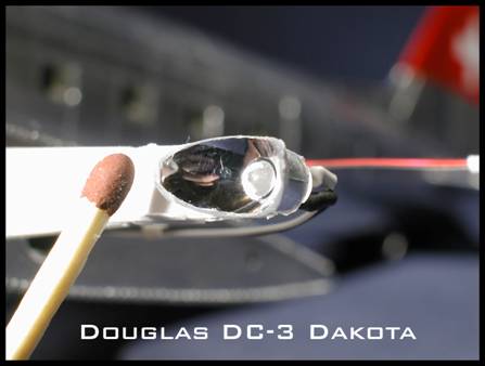

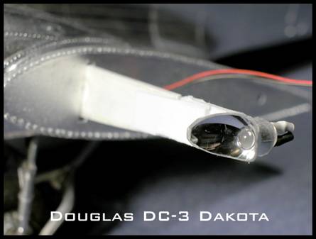

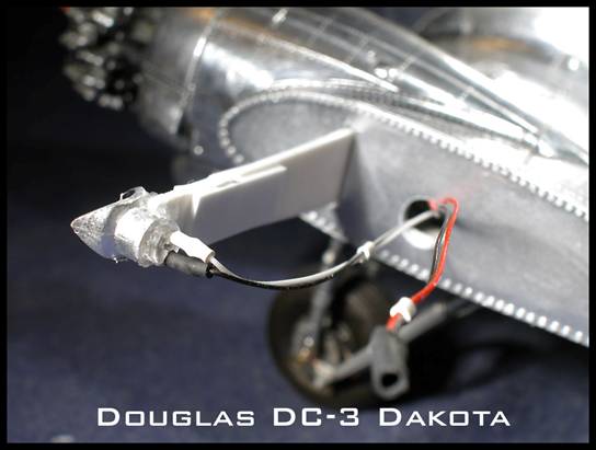

Taxi light. J'ai adapt� un r�flecteur pour LED en le taillant pour qu'il se loge dans l'aile.
Vu de derri�re

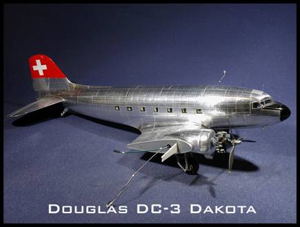

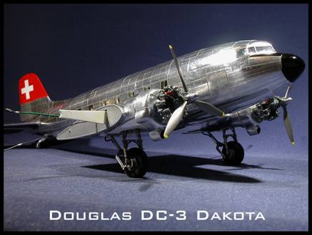

Question difficile � r�pondre Le DC-3 c'est la suite du F-4S, F-4E (1/32), du A380 (1/144) et du Beaver (1/72). Chaque mod�le �tait une occasion d'explorer de nouvelles techniques:
- F-4S: photod�coupe en scratch, baie moteur en scratch
- A380: fibre optique et leds, diorama
- F-4E: cockpit en scratch, fibre optique, peinture camouflage
- Beaver: ailes en aluminium
Le Dakota a �t� l'occasion d'appliquer la technique de la feuille d'alu � TOUT le mod�le, et d'y incorporer des moteurs �lectriques avec son et lumi�res.*
