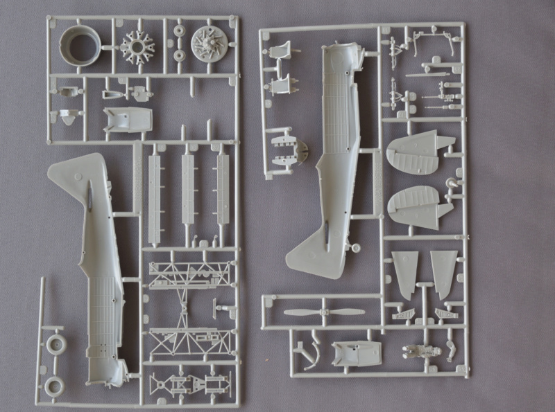

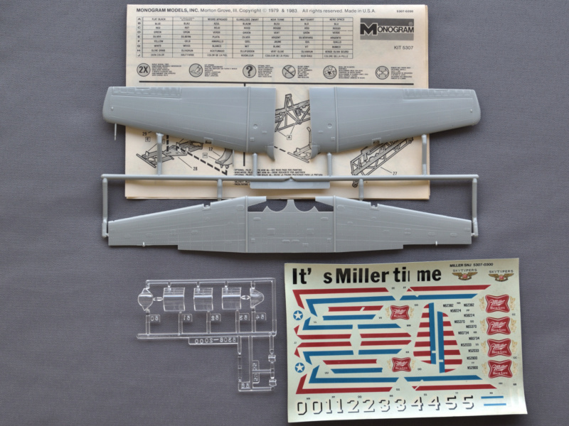

Boîte et son contenu :
Comme il y a du travail de mise à niveau je vais procéder par sous ensemble :
Le GMP, celui de la boîte est d'époque, j'ai acquis le Vector qui est honnête

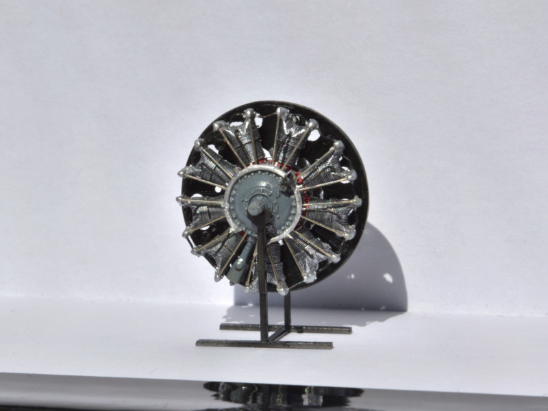

Etape 1 : le moteur lui même, j'ai bricolé un bâti pour éviter de trop le manipuler et éviter de le laisser trainer
Etape 2 : la réalisation du câblage et surtout du capotage intérieur
Et voilà il n'y a plus qu'à le stocker

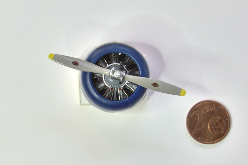

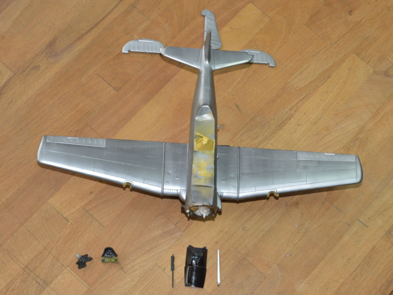

Le moteur dans le capot et son hélice, le capot a été riveté, la gravure reprise en creux mais pas la "découpe" les 3 éléments du capot moteur ont le même secteur d'angle dans la réalité, ce n'est pas le cas sur la maquette où il aurait fallu remonter les "coupures" basses d'un cylindre, pour l'hélice seul la tête d'écrou hexagonale sur l'axe a été repris.
Les décalcos proviennent de la boîte à rabiot.
Une couche de vernis mat pour atténuer la brillance et je passe au sous ensemble: train principal.

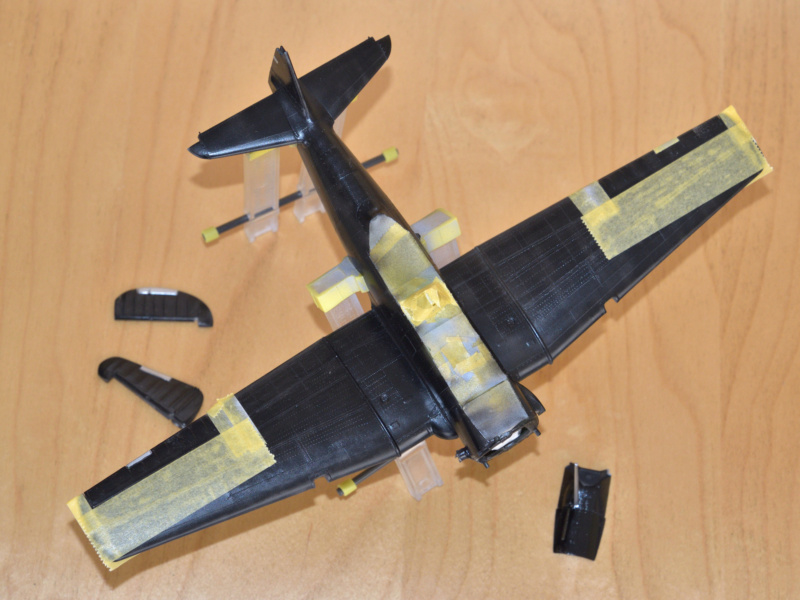

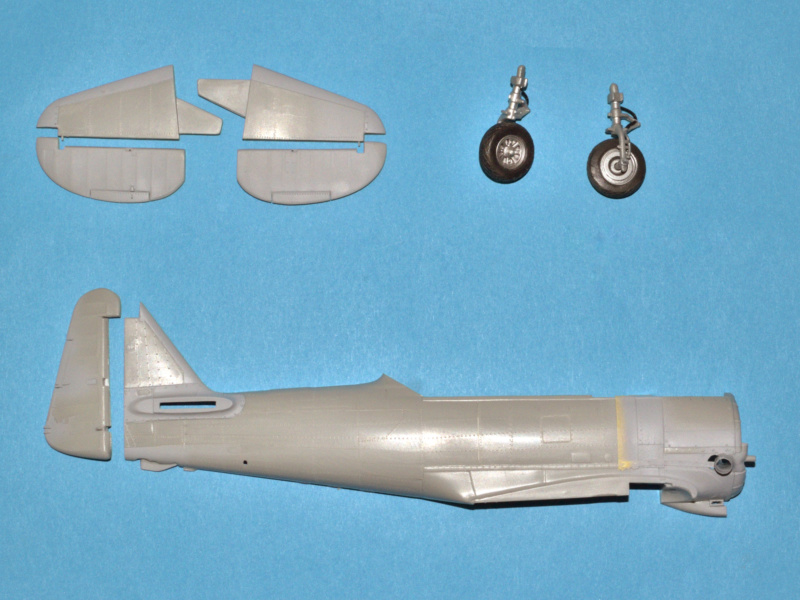

Le fuselage, gravé en relief, a été poncé et est en cours de rivetage et de panneautage.
Les rivets et vis Dzus sont représentés d’après les photos et réalisés pour la plupart au perloir, quelques un toutefois ont pu être réalisé à la roulette.
Le panneautage est réalisé en masquant des zones et en y appliquant du surfacer 1000 à l'aéro, les tôles se superposant on part de la plus haute, c'est un peu long !!!
J'ai aussi greffé un échappement (alu mis en forme à froid), rectifié la roulette, percé et bouché quelques trous, desépaissi par-ci, retaillé par-là, réalisé les guignols et trappes manquantes et je devrai en venir à bout

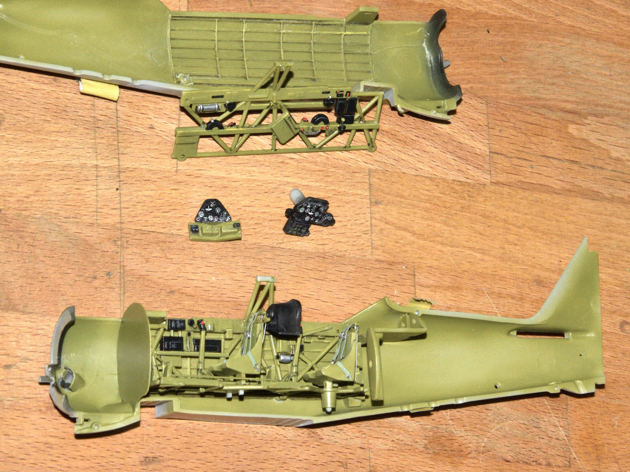

La réalisation des postes de pilotage a pris un peu de temps, il a fallu reprendre les sièges et leur système de suspension à sandow, réaliser les harnais, les palonniers, compléter le plancher avec son stater entre les pieds du pilote et les bouches de chauffage et mettre à niveau des tableaux de bord avec des instruments piochés dans la boîte à rabiot
Au final j'obtiens quelque chose qui ressemble à l'intérieur de F-AZTL et qui rentre bien dans le fuselage.
Le fuselage est fermé, sans difficulté, un peu de Surfacer pour peaufiner le joint sans plus et l'avion mis en croix, le karman s'ajuste pile poil avec de la fluide Tamiya, cette maquette hors d'âge a des qualités insoupçonnées.

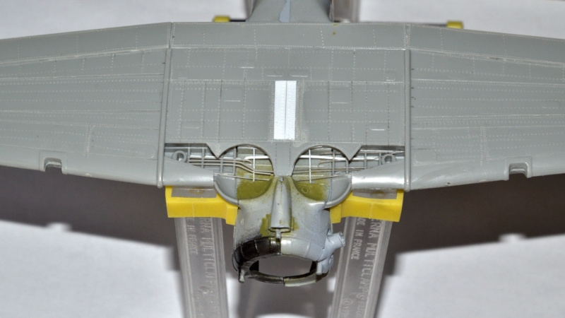

Par contre et c'est là qu'elle accuse son âge il faut mettre à niveau les baies de trains (étiré et divers Evergreen mis en forme à froid), le rivetage a été repris et il va falloir rajouter les drains et percer les phares, mais ça avance.

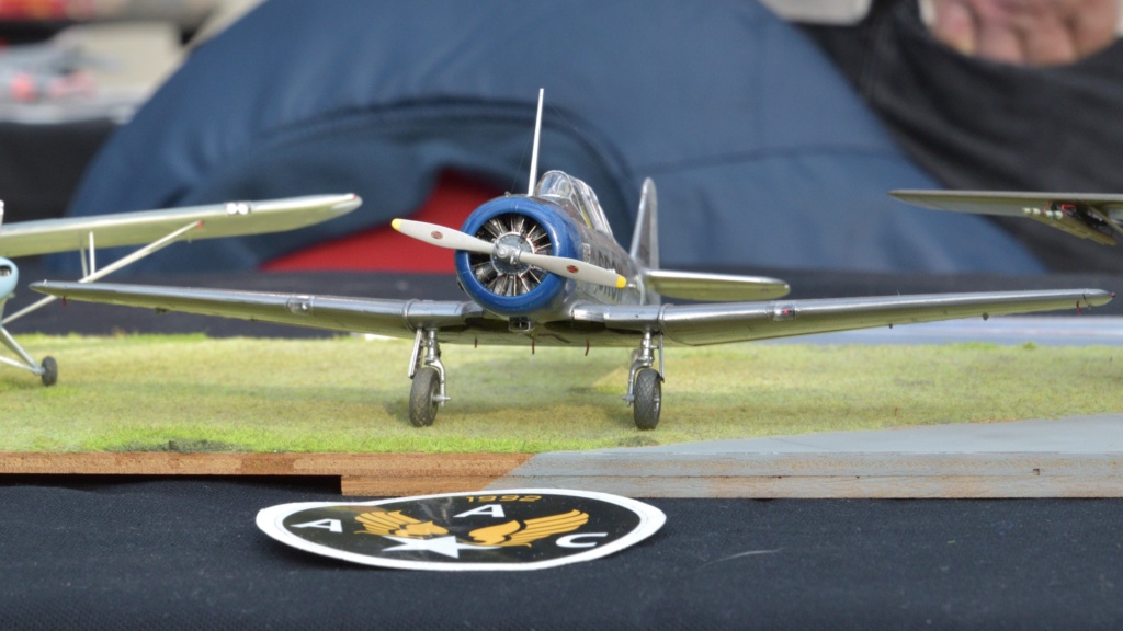

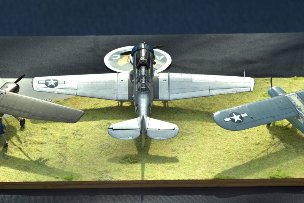

Il est terminé et a fait le voyage de Hyères aller/retour sans dégât, Monogram c'est du costaud!!!
Quelques photos sous la verrière du Forum du Casino

je le trouve très chouette :super:
j'ai une question : le mat d'antenne à l'avant n'est il pas un peu épais pour l'échelle ?
Will
Messages : 1677
Re: NA T6 F-AZTL Ailes Anciennes de Corbas - Monogram 1/48°
Message par Will »
olivdelyon a écrit :je le trouve très chouette :super:
Merci, :merci:
Oui le mat est épais, c'est du Monogram !!!! et je ne l'ai pas affiné car je trouve que sur le vrai le mat est "costaud" :mrgreen:
