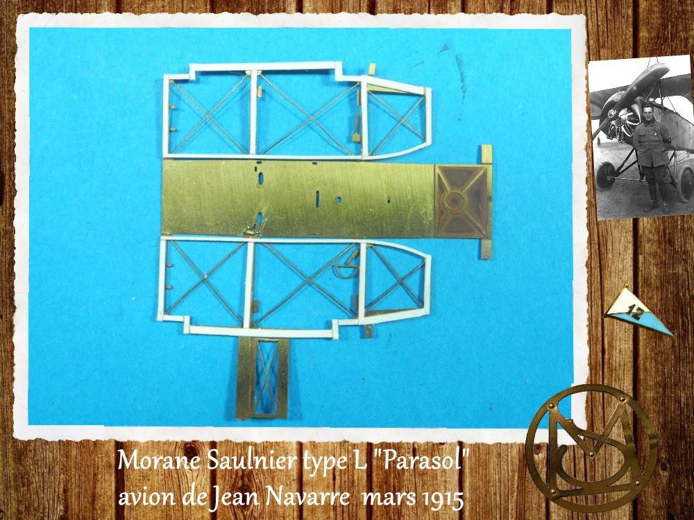

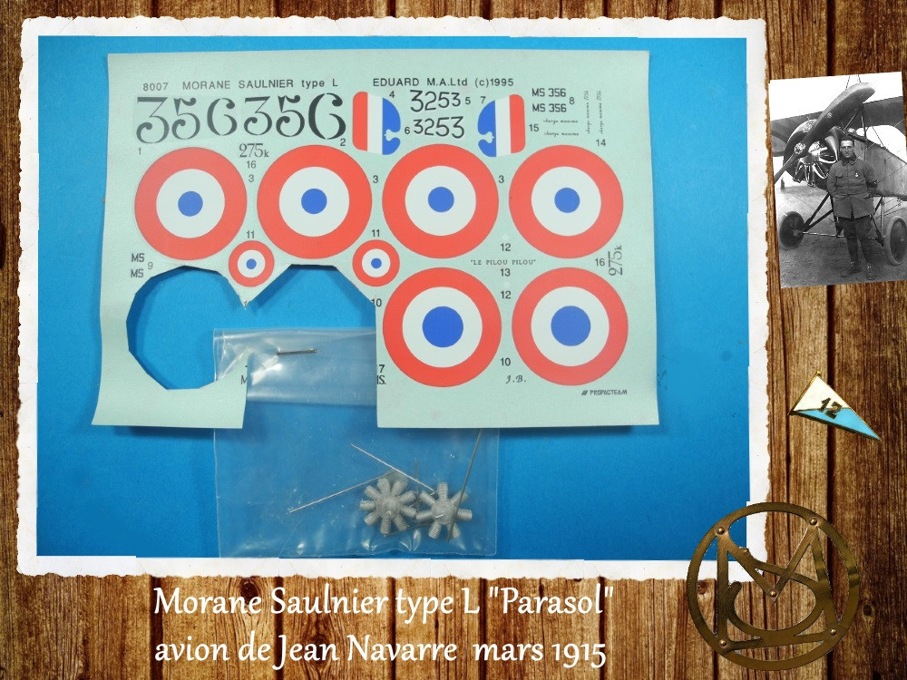

La maquette est l'Eduard en injecté. il en existe une en résine et une en vacu il me semble.
La maquette est l’archétype de ce que faisait la marque tchèque à ses débuts, c'est vraiment du short run...
dedans on trouve :
du plastique
du metal
et du decals
