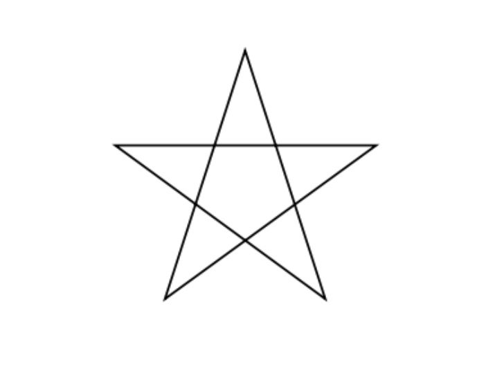

J' ai eu le problème d' une petite étoile au 1/72, le tracé par le soft Silhouette me donnait une étoile découpée avec des branches non régulieres, les deux segments devant etre alignés ne l' étaient pas...
J' avais besoin de précision, vu la taille et surtout je voulais faire un liseré autour de l' étoile, donc il me fallait deux découpes de tailles échelonnées.... et la précision devenait primordiale !
Après plusieurs essais loupés, j' ai fini par tracer en svg sur Inkscape, et utilisé la silhouette comme " imprimante " grace au driver fourni avec la machine.
Le tracage suivant m' a permis d' avoir tout bien aligné, la découpe a suivi les traits :

Salut Denis,
Joli résultat sur ton Gladiator, je m'en rappelle
Avec ma méthode et en zoomant au maximum pour plus de précision on obtient une étoile parfaite quelque soit l'échelle sans passer par un logiciel tiers. A noter que l'option "contour" permet de faire un liseré impeccable pour les étoiles soviétiques (utiliser le décalage interne). On peut aussi copier l'étoile, la redimensionner et recentrer les 2 étoiles mais c'est un peu moins automatique.
