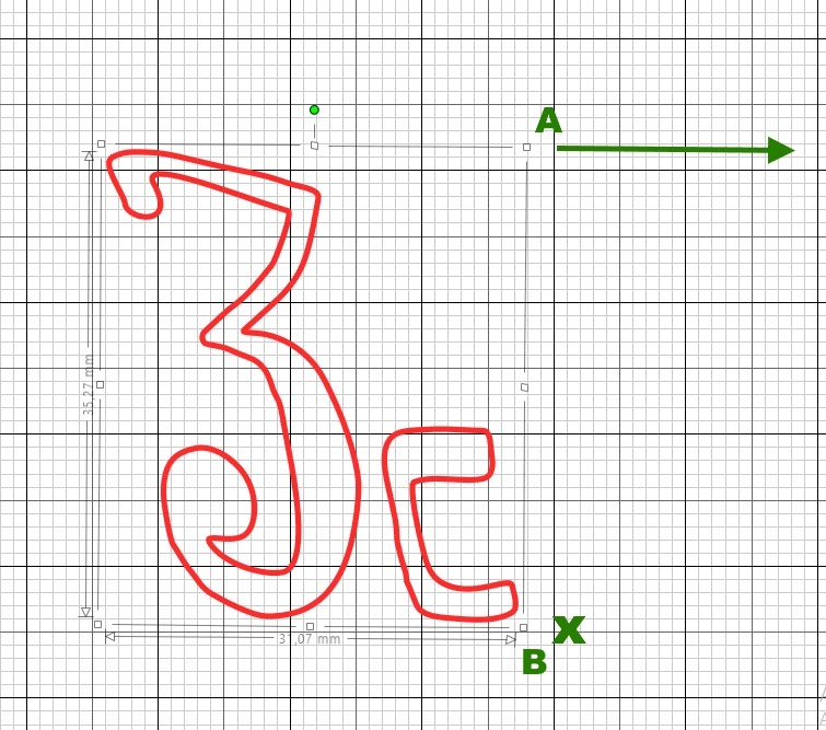

Besoin d'un coup de main
afin de faire le pochoir de l'autre coté du gouvernail, je dois inverser l'inclinaison du pochoir mais sans changer le sens, je ne peux donc utiliser la fonction miroir qui me donne un 3 à l'envers...
quelqu'un sait 'il si on peut bouger le point A sans bouger le point B, de manière a "pencher" l'ensemble du dessein
(un peu à la manière de la fonction "italique")
éventuellement je peux utiliser inskape si quelqu'un a la solution...
merci

Re: Comment utiliser la Silhouette .....
Xan, dans Inkscape, tu as la fonction Skew qui fait cela, dans Object/Transform... Desole je n' ai que la version en anglais sous les yeux, mais cela marche !!! Dans la boite ou il ya deplacer, echelle, rotation, et c' est celui juste apres...
J' ai l' impression que Silhouette ne le fait pas...

Je crois bien Xan que tu doives te refaire le dessin avec l'inclinaison inverse.
As tu la forme que ça donne avec cette inclinaison inverse, j'ai du mal à me la représenter.

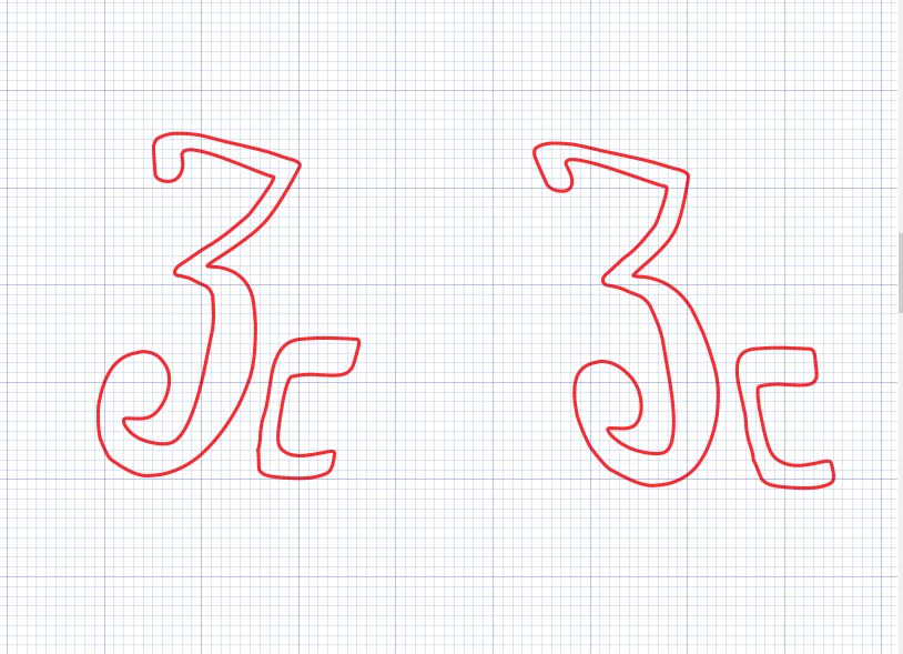

C'est la fonction Inclinaison, j'ai la version française à la maison... :mrgreen:
Menu Objet / Transformer, qui ouvre une boite de sélection, ou il y a l'onglet Inclinaison...

Denis, ça a marché impec! :frime1:
Christian et Gilles je pense qu'il va falloir que l'on se penche sérieusement sur Inscape; il est plus rude au premier abord (quoique qu'il suffit de s'habituer à l'interface), mais infiniment plus puissant que silhouette studio qui reste assez basique , bien que très facile à manipuler...
