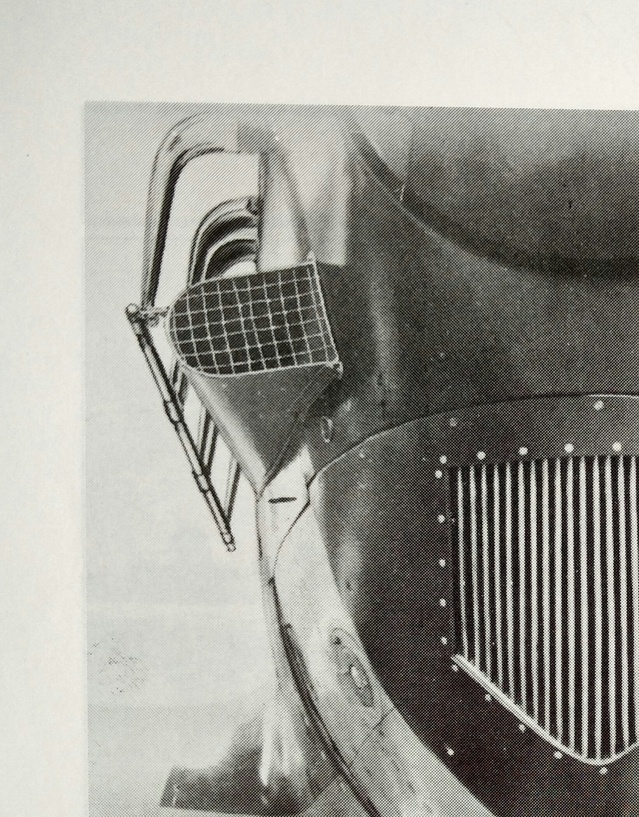

Demande de conseil : je voudrais refaire les ouïes qui encadrent le bloc moteur. La pièce est en résine mais moulée d’un bloc, avec une entrée pleine et gravée. J’ai peur de faire pire que l’original en perçant la pièce et en installant une .. grille. Si vous avez une idée ??

Vu la forme simple, les ouies peuvent se faire en feuille d' alu mince (barquette pour produits alimentaires) avec un bout de grille fine ...

Merci. C'est la grille qui me tracasse le plus. J'ai en stock des grilles au maillage trop serré. Pour la prise je peux creuser la pièce fournie.

Alors bois du thé de luxe, certaines marques ( Dammann par ex., pub gratuite...) utilisent des sachets en grille plastique ultra-fine, ici les graduations du tapis sont en cm, désolé la photo n' est pas nette..

Salut Quentin, j'ai plusieurs type de grille "carrée" de Trimaster.
Si tu me donnes la largeur de la prise d'air, je peux t'envoyer un bout de celle qui correspond le mieux.

pour la grille de l'entrée d'air et vu la forme irrégulière de celle ci de la gaze pourrait faire l'affaire

Baffozac m’a gentiment et gratuitement fourni des grilles en photodécoupe. Que je suis en train d’intégrer.
Pour la grille ronde, découpe à l’emporte-pièce et dépose. J’ai mis derrière une rondelle en plastique pour être certain que cela ne s’enfuit pas au détour d’une manip’.
Pour les prises d’air (résine), j’ai d’abord voulu les thermoformer : erreur stratégique. Bien trop souple, impossible à manipuler. Pour faire le moule, j’ai fragilisé l’une des parties en résine… qui a cassé.
Meilleure solution : j’ai repris les partie résine et,après évidage, j’ai ajusté des grilles.
