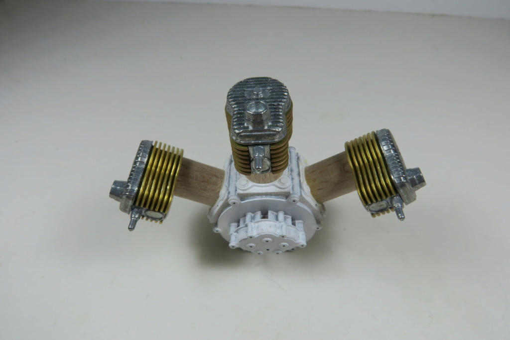

Blackcode a écrit :moi c'est surtout le moulin que je veut voir :shock:
Voici m'sieur :
Y a du taf !
J'en suis qu'au fascicule 36 sur 80

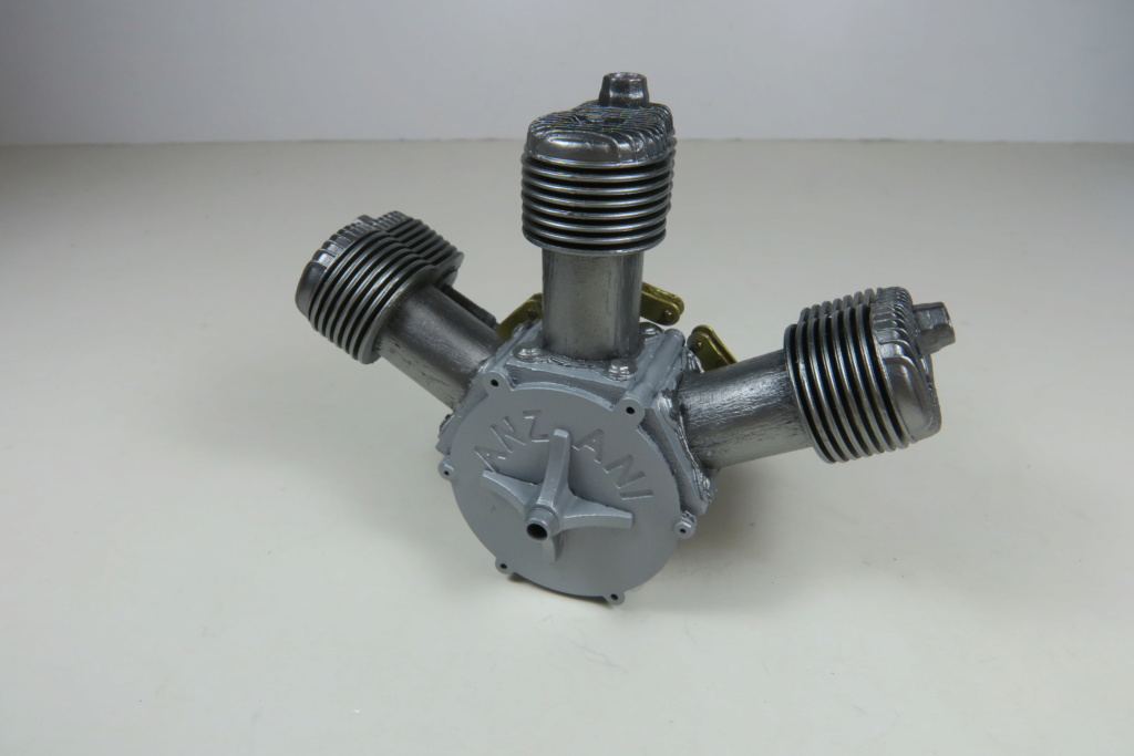

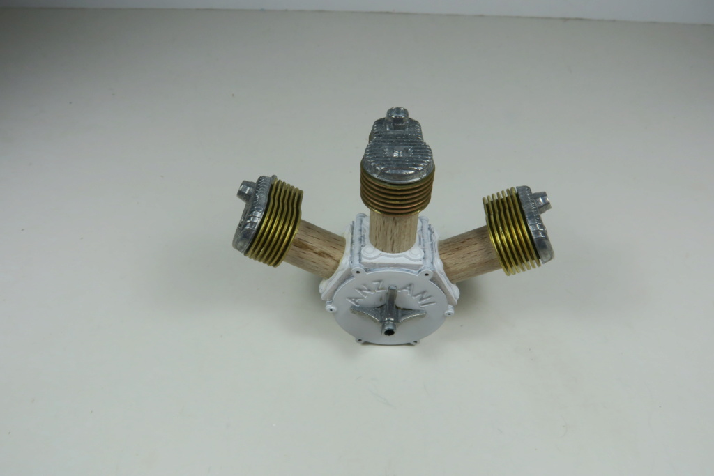

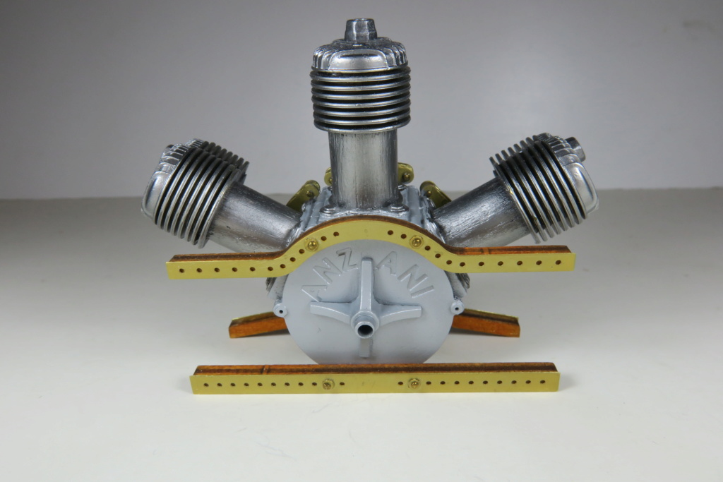

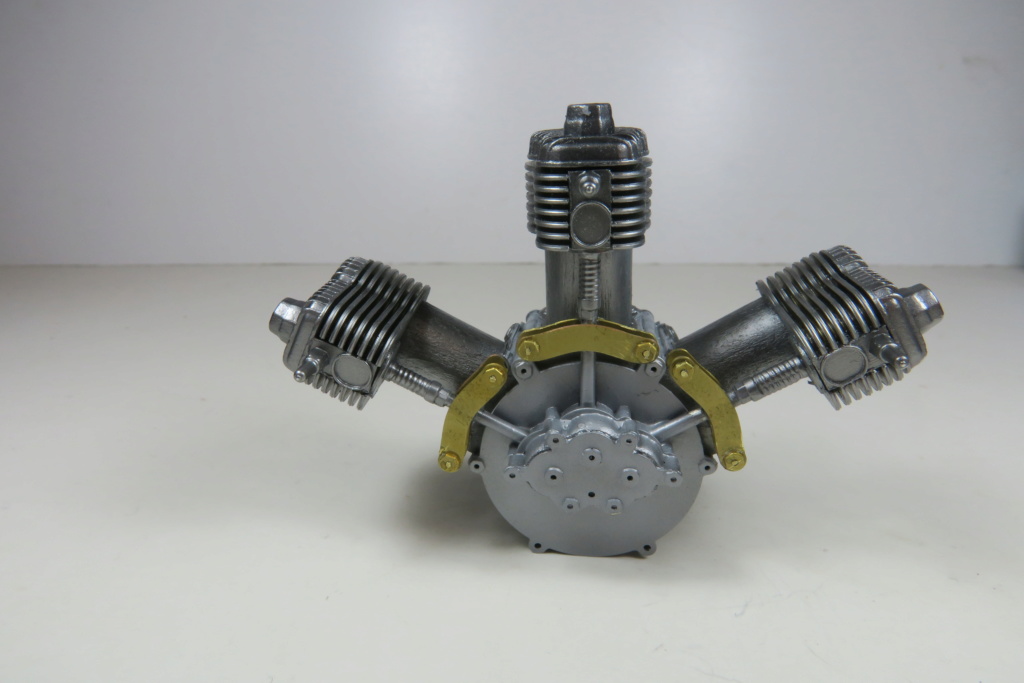

Bonsoir messieurs
le moteur est peint,j'ai du protéger les parties restants en cuivre et camoufler la première teinte afin de pulvériser la seconde, pas simple : merci " color stop de Revell "
Après quelques p'tites retouche, ce sera pas trop mal !
:D

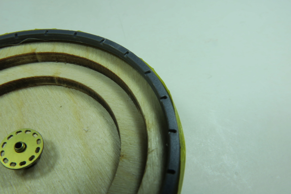

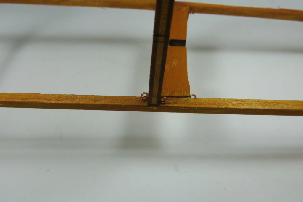

Ouf, les 128 œillets sont fixés, après avoir percé 128 trous au foret de 0.65mm !
C'est long . . . .
Puis fixation des supports du " moulin "
Et maintenant, on attaque les roues . . .
Montage du gabarit :
et installation d'une partie de la jante :
Je déballe les rayons ! :x

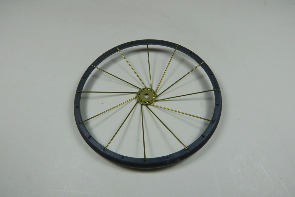

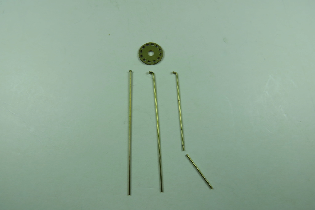

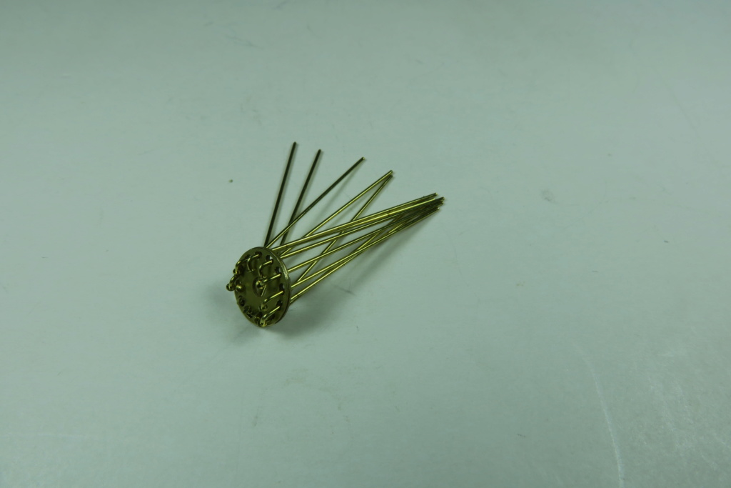

Voici une photo de la première phase de la pose des rayons.
Avant l'installation, on doit tordre les rayons à l'équerre au raz de leurs têtes et les recouper à la bonne longueur.
Comme vous pouvez le voir, sur cette " moitié " de jante il y a 12 premiers rayons de collés sur le pourtour dans une petite rainure prévue à cette effet, à raison d'un rayon toutes les deux encoches.
Je dois maintenant ajouté 12 rayons supplémentaires en les introduisant dans le sens inverse sur le rond centrale ! ! Il n'y a pas beaucoup de place . . . .
Cela fera donc 24 rayons par demi jante, sachant qu'il y a, vous vous en doutez bien, 2 grandes roues à l'avant et une plus réduite à l'arrière, cela fait 96 rayons à l'avant et sans doute 24 de plus sur la roue arrière ! . . .
Je suis au bord de " Parkinson "
Si vous n'avez pas de mes nouvelles d'ici quelques jours, c'est que ma femme ce sera débarrassée de mes restes ! :triste2: :evil:

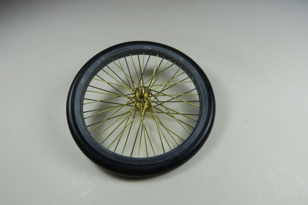

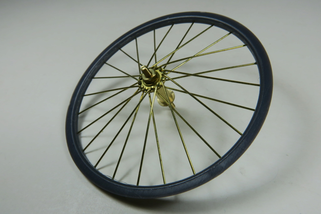

La suite :
On en est à la moitié d'une des roues !
Paroc

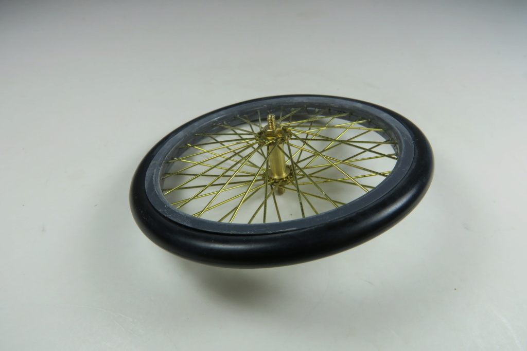

Paroc
Messages : 2121
Re: Blériot XI 1/10è Hachette
Message par Paroc »

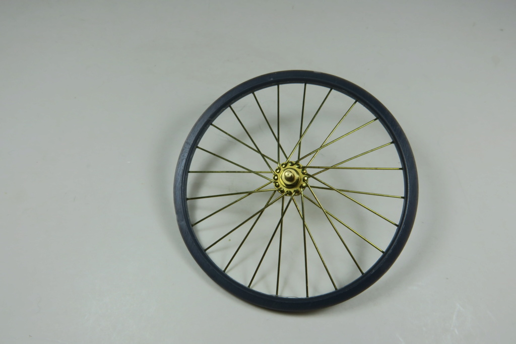

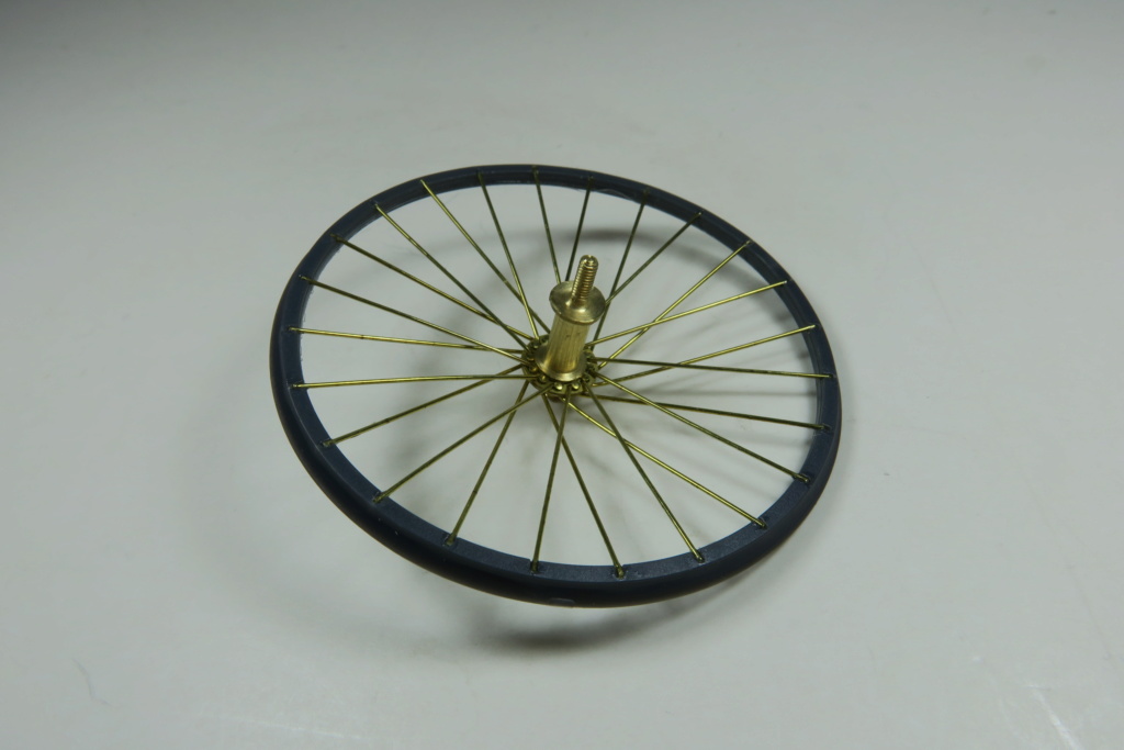

Juste un p'tit tuto sur la confection des rayons :
Et la première roue terminée :
les deux demies roues sont collées ensemble et le pneu en caoutchouc rapporté dessus comme un vrai pneu en dure comme à l'époque.
C'est repartie pour les deux autres !
:cry:

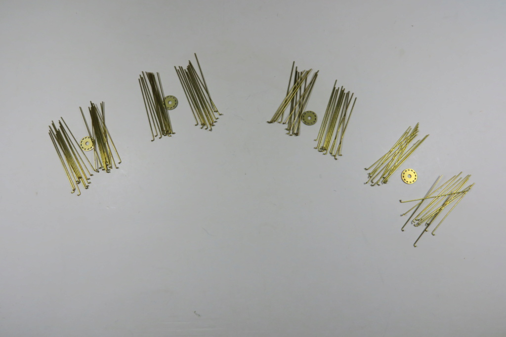

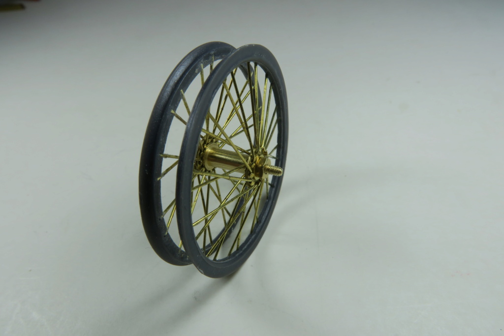

des nouvelles du chantier
Voici ce qu'il me reste à monter :
Et une idée de la différence de diamètre entre une roue avant et celle de l' arrière :

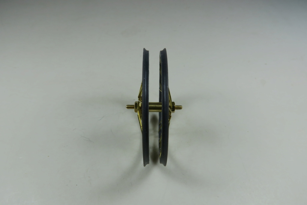

Bon, pour la roue arrière, y a comme un léger problème; L'axe me parait un peu long !
9a va peut être faire mais on va devoir serrer fort ! ! ! :evil: :twisted:
