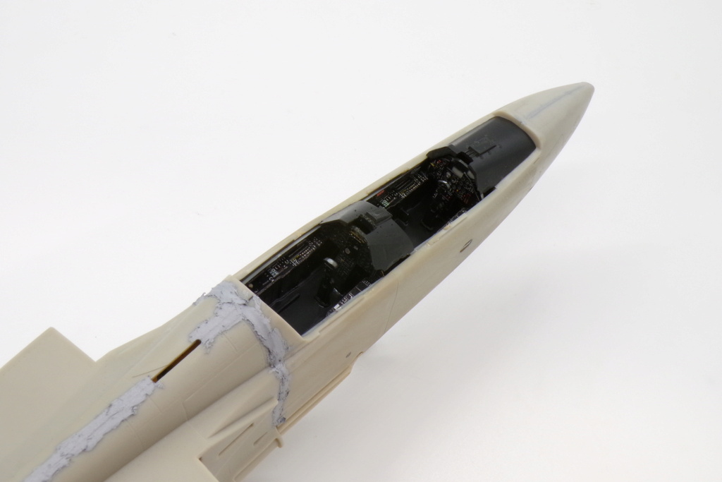

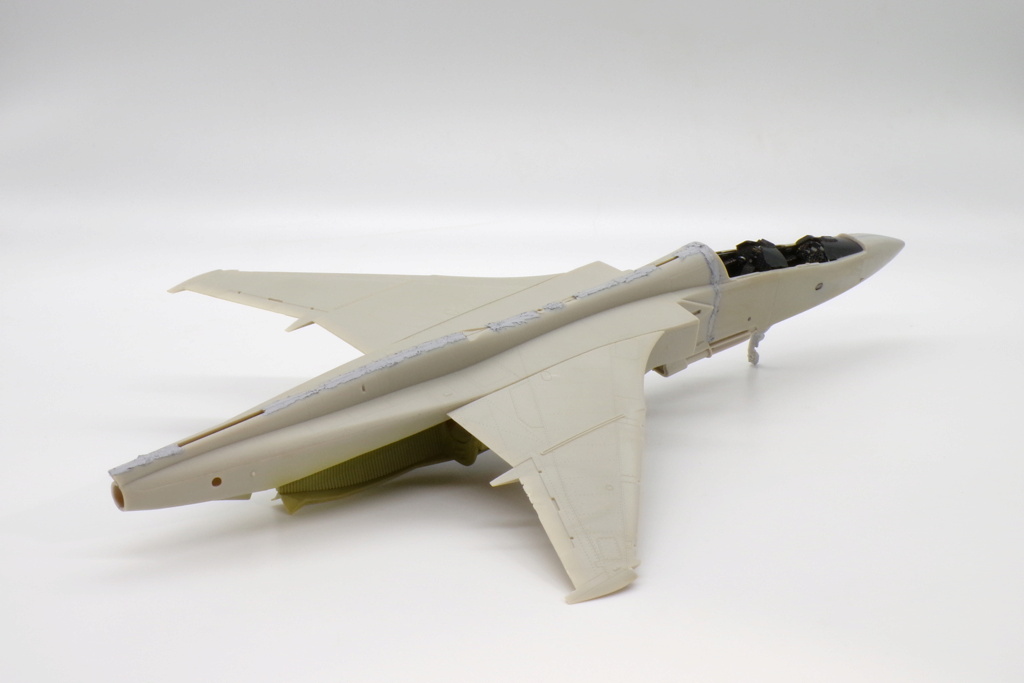

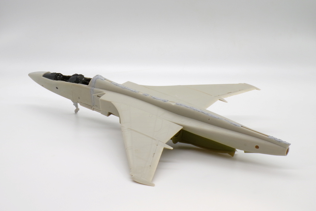

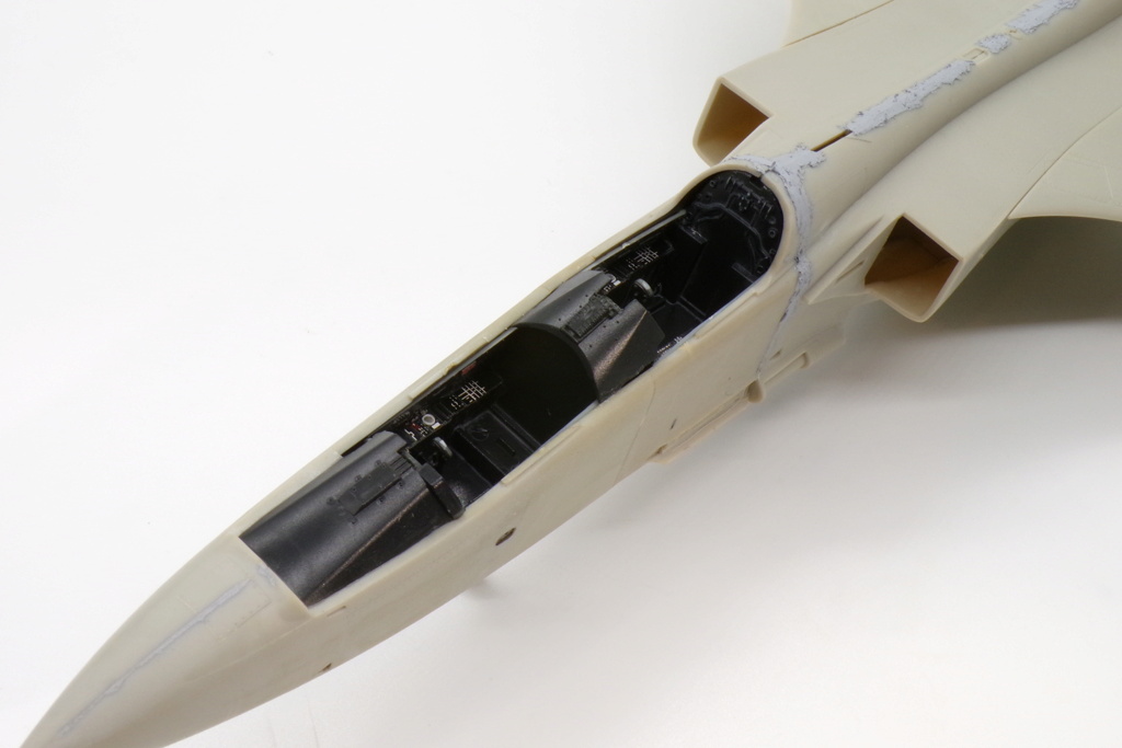

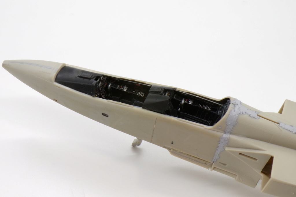

Bonjour à tous.
Donc, comme indiqué, reprise de ce projet.
J'en étais resté à le mise en conformité de la pointe avant différente des Jaguar E et T2/T4.
Il a ensuite fallu que je m'occupe du double cockpit, et surtout, d'assembler cette pointe modifié au reste du fuselage.
Pour le cockpit, c'est pas très compliqué, il faut juste prévoir un tableau de bord différent, celui en photodécoupe de chez Eduard pour le A ira très bien.
C'est tout noir dedans, donc, pareil, pas de complication supplémentaire et c'est tant mieux.
Ensuite, pour rajouter tout ce petit monde à l'arrière du fuselage, là, c'est un poil plus complexe.
Il faut prendre des repères, beaucoup, il faut être précis en coupant, il faut adapter tout les retraits de matière. Bref, un peu de maçonnerie.
J'ai renforcé les collages par des profilés à l'intérieur, des morceau de profil evergreen pour boucher quelques trous, et un bon masticage plus tard, ça semble pas si pire.
Il faudra sans doute revenir au mastico-ponçage, mais ça devrait bien se passer.
Des photos de l'avancement de ce projet.
Maintenant, ça sèche tranquillou, ensuite, premiers ponçages, polissages, vérification des surfaces, j'aurais sans doute à y revenir, et ensuite je pourrais assembler le reste de la cellule.
S.

Abes a écrit : mer. 16 juil. 2025 11:55
Je préfère attirer ton attention sur le dessous du nez qui remontre trop en arrondi, en réalité il est presque tout plat.
