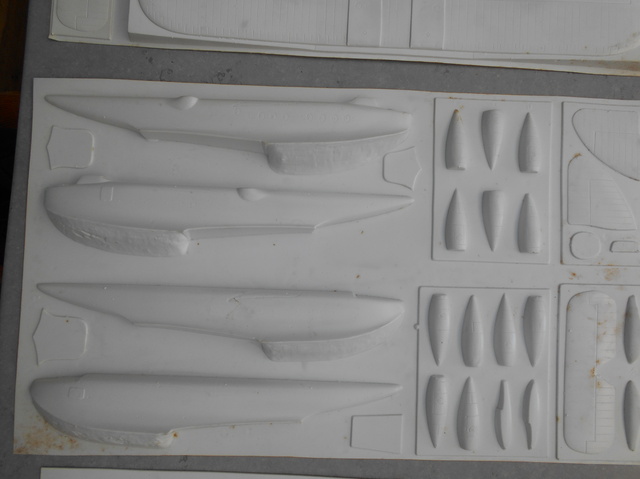

Un petit tour sur la boîte d'abord :
Le modèle est assez rustique : pas d’aménagement intérieur, pas d’armement pour la version Rangoon, pas de roues d’échouages et de chariot, pas de pièces en résines de détails, de la gravure à peine visible et par ailleurs assez éronnée.
Mais le coté sympathique de l’affaire est qu’avec cette boite de Contrail, pour le prix d’un vous pouvez en faire deux. Elle contient 2 fuselages et 2 coques pour l’une ou l’autre des versions, 2 jeux de fuseau moteur et une portion centrale supplémentaire d’aile haute, avec les réservoirs plus espacés. Refaire en carte plastique l’aile basse et le reste de l’aile haute, l’empennage et les 2 ballonnets reste à la portée de ceux qui s’attaque à du Vacu (les bon tutos de Gilles Mazon et le Bizerte fait maison de Vertempire en donnent les techniques). Un seul jeu de moteur Jupiter 9, mais Engines&Things en fait aussi au 1/72 et semble de bien meilleurs facture.
1er constats :
Le plan 3 vues de Contrail joint n’est pas juste, et avec des différences assez importantes entre les vues de face et celle de haut, de l’ordre de 10 à 15 mm sur les envergures ce qui est important.
Un revue anglaise le donne pour 1835 cm de longueur (60.2 ft ), hors servo de direction) et 2835 cm (93 ft ) d’envergure haute, (Flight vol. 22, no 40,‎ 1930) .
Les 2 coques proposées avec en haut celles du Rangoon dont je vais me servir, celles du bas du Calcutta british que je vais garder pour plus tard . 2 jeux de fuseaux moteur .
Tout en haut l'aile entière de la version Rangoon que je vais conserver , avec ses réservoirs à retravailler, et dont le dièdre est prêt.
Les ailes, avec le segment des réservoirs à utiliser pour la version Calcutta british :

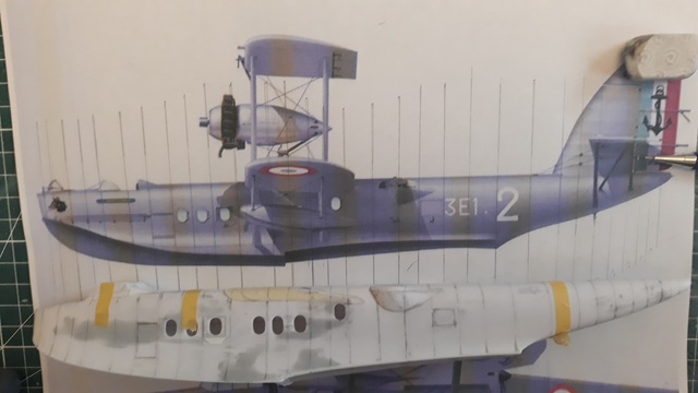

J'attaque par le fuselage , 1ère découpe et assemblage à blanc : Ah oui, il y a du travail en perspective !
La coque et l’étrave : une catastrophe.
La carène n’est pas symétrique et l’étrave semble un peu désaxée. On ne s’en rend pas compte avant de découper, et j’ai pourtant bien suivi les marques de découpe, avec un peu de marge. Il y a donc du rattrapage à faire. Je ne sais pas encore comment je vais récupérer cela !
Matérialisation des plaques de tole qui vont me servir ensuite,avec l'appui des photos, à vérifier le positionnement d'autres éléments (tourelles, hublots, trappes,... ), j
Je pense faire leur chevauchement par une légère surépaisseurs en Surfacer.
Les pré-marquages initiaux des hublots ont été rebouchés et repositionnés .
Les tourelles sont à reprendre entièrement : trop haute , mal positionnée, disproportionné

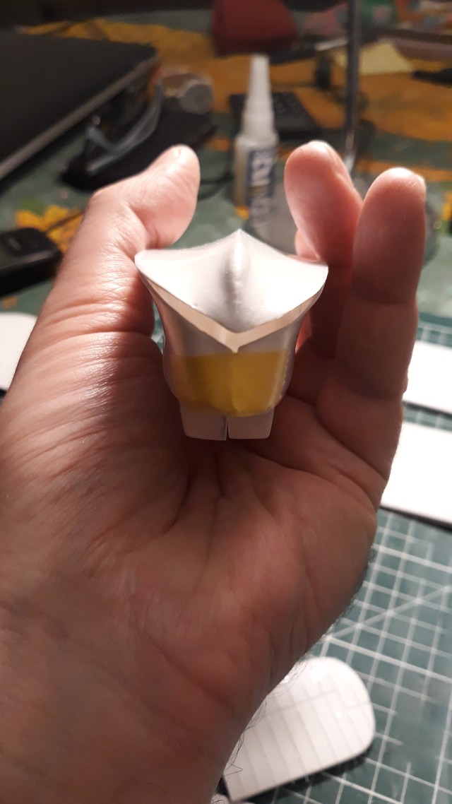

Mais avant je dois refaire l’emplacement des 2 tourelles de flanc qui doivent être encastré dans le fuselage. Par ailleurs celui de bâbord est trop avancée d’au moins 3 bon mm.
Je dois arriver à ceci :
Je vais donc les scratcher à part, découper les tourelles éronnées, et de les encastrer au fur et mesure, puis de boucher le gros trou extérieur et intérieur.
Pas simple, mais pense être arrivé à un résultat assez correct.

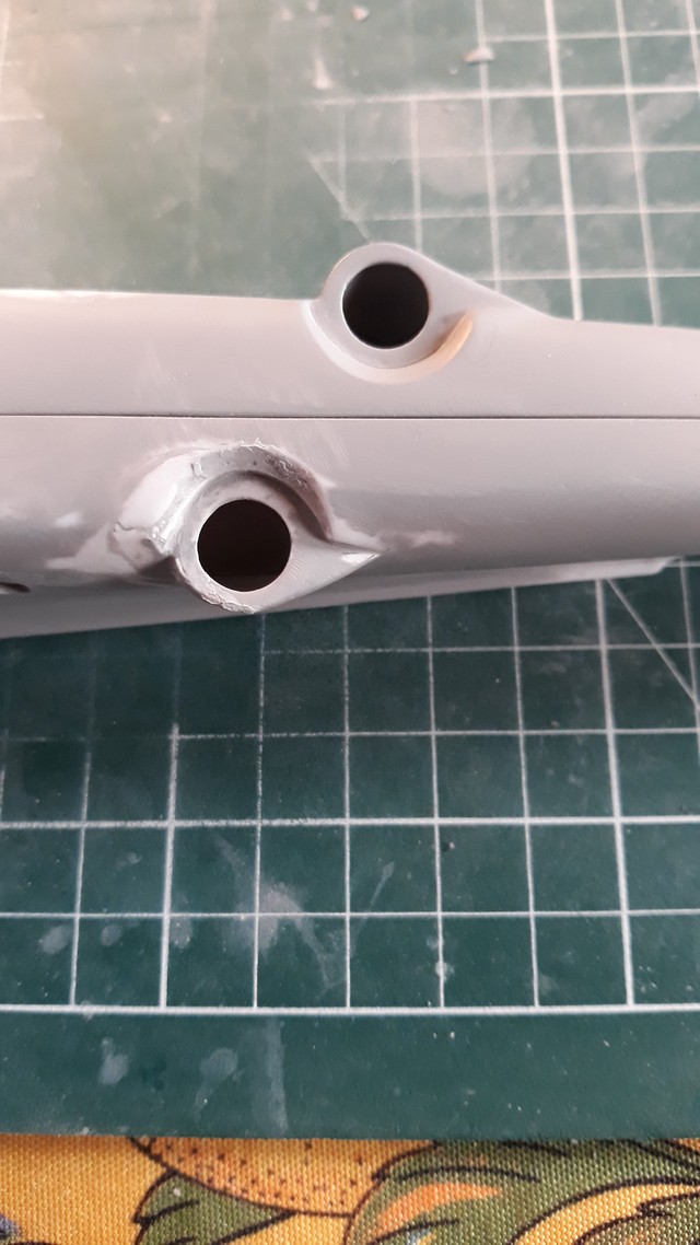

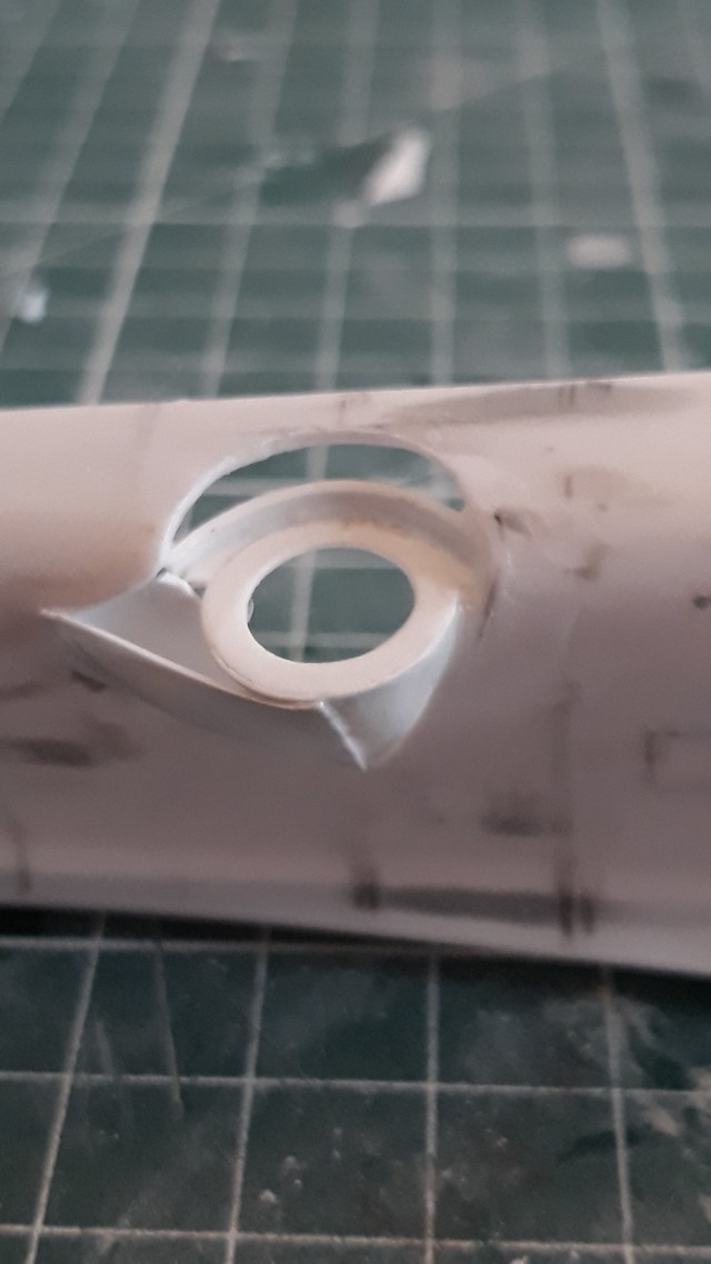

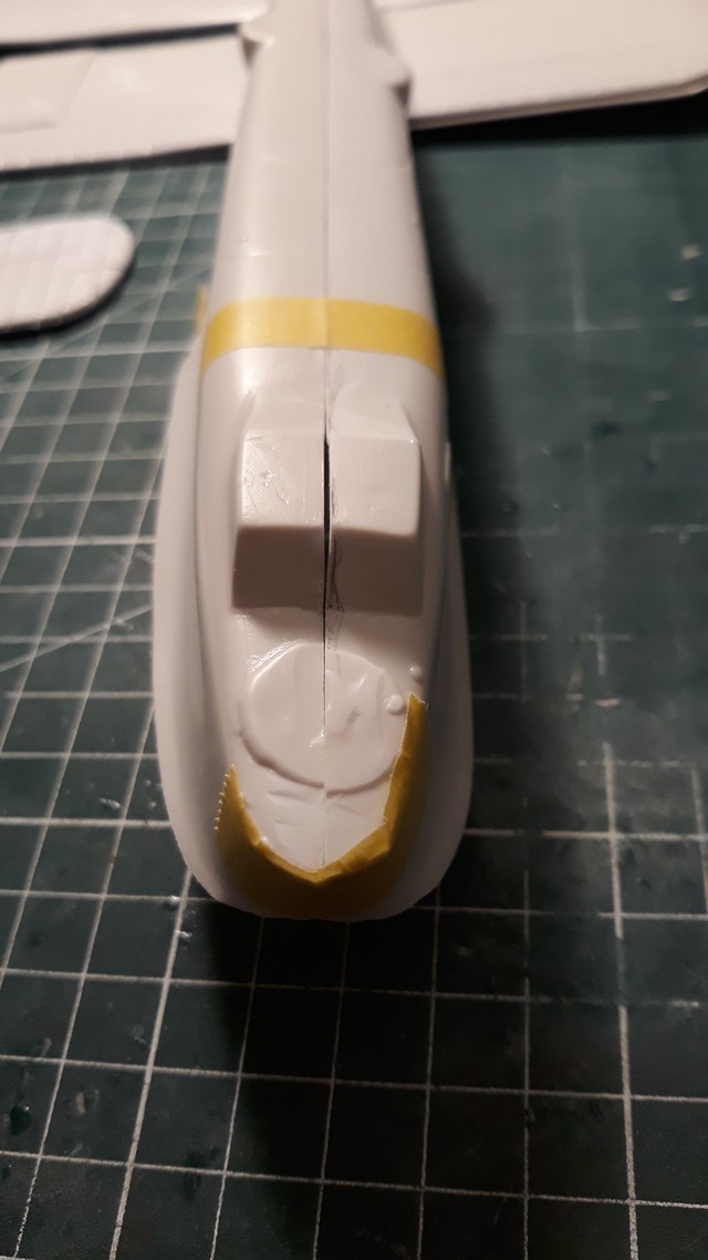

Oui, chacune est différente. Enlever les anciennes tourelles moulées laissait un trou béant, et il fallait penser à l'aménagement l'intérieur pour retrouver l'architecture des puits encastrés dans le fuselage, sans avoir une photo de ce puit, juste celle de l'intérieur du Bizerte 01 proto ci-dessous qui va m'inspirer pour la suite.
Image.
Pas mal de colmatage intérieur en conséquence. La tourelle babord est encore à mon avis trop avancé, de 2mm au moins, mais pas le courage de refaire, c'est pas flagrant.
Y a encore du taf dessus.
Stéphane
