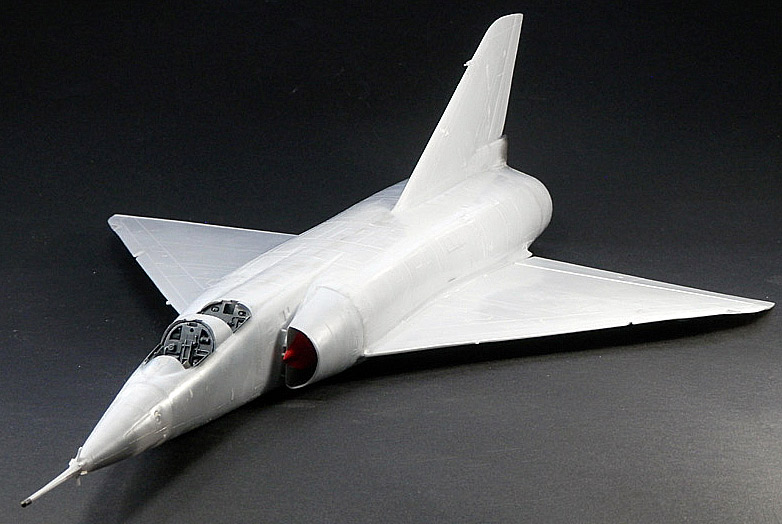

Assemblage, ponçage, regravage, tout ça c'est terminé.
P3220763 1.jpg (90.41 Kio) Vu 1816 fois
P3220765 1.jpg (98.42 Kio) Vu 1816 fois

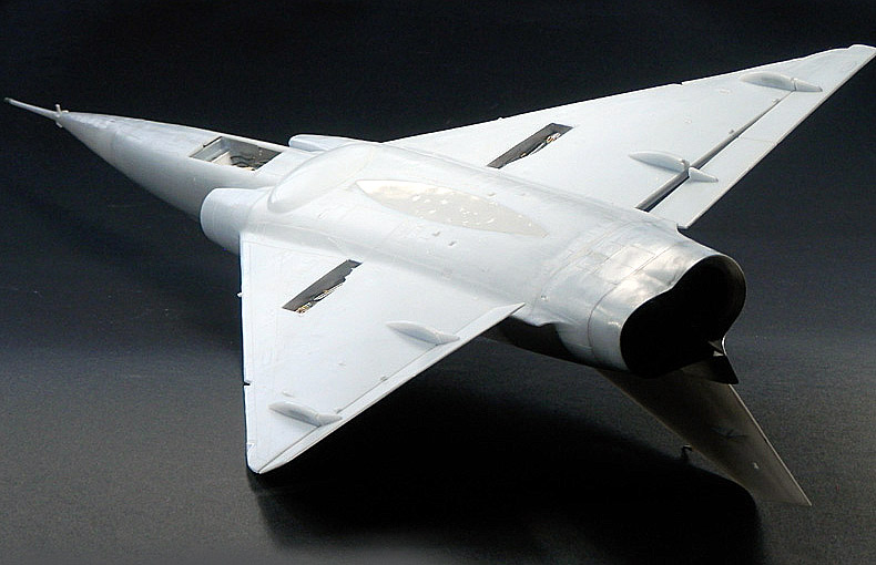

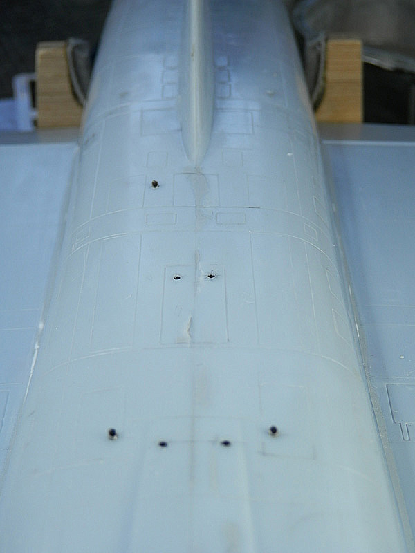

Justement, avant de commencer les opérations de peinture j'ai remarqué avoir oublié sur le dos de l'appareil les différents évents et/ou mises à l'air libre. C'est fait avec une aiguille hypodermique de 1,2 mm.
P3230771 1.jpg (81.9 Kio) Vu 1664 fois

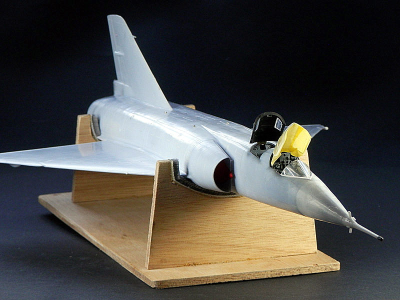

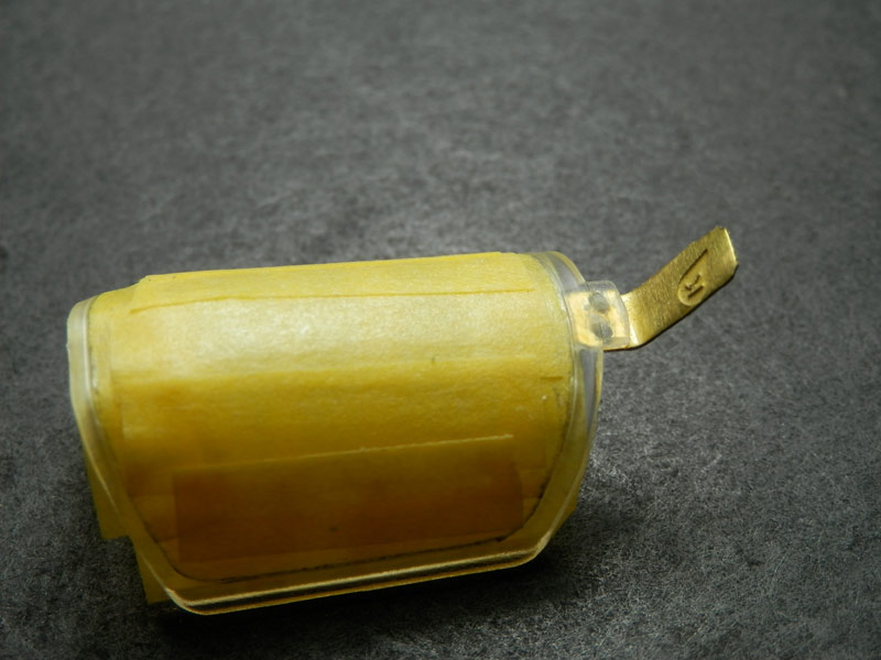

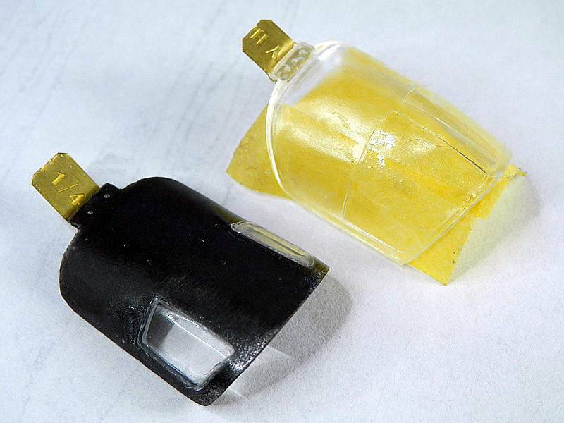

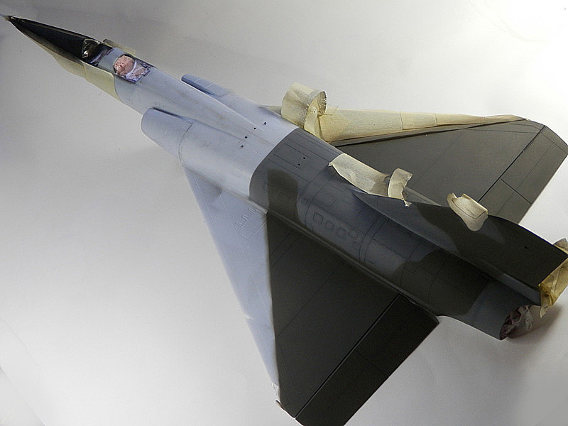

Je suis en train de le préparer pour la peinture avec la mise en place du pare-brise et la préparation des verrières toujours avec le même système que j'utilise pour tous les Dassault, ainsi que les éléments SERVAL secteur avant. Ceux du secteur arrière au-dessus des réacteurs seront mis en place après peinture.
P3240771 1.jpg (87.14 Kio) Vu 1469 fois
P3240768 1.jpg (89.73 Kio) Vu 1469 fois

Comment colles-tu les chutes de photodécoupe pour faire les charnières de verrières ?
Messages : 9213
Re: MIRAGE IV - Heller au 1/48e
big jim a écrit : jeu. 24 mars 2022 18:24
Avec de la Super Glue gel. Je perce deux ou trois petits trous dans la pièce ce qui permet un meilleur collage de la photodécoupe avec la patte de la verrière qui elle aussi a des trous borgnes.

Ah le fameux système de charnière de verrière.
Copyright Alain RENAUD :x .
big jim
Messages : 1398
Message par big jim »
Merci pour l'astuce des "ptits trous" !

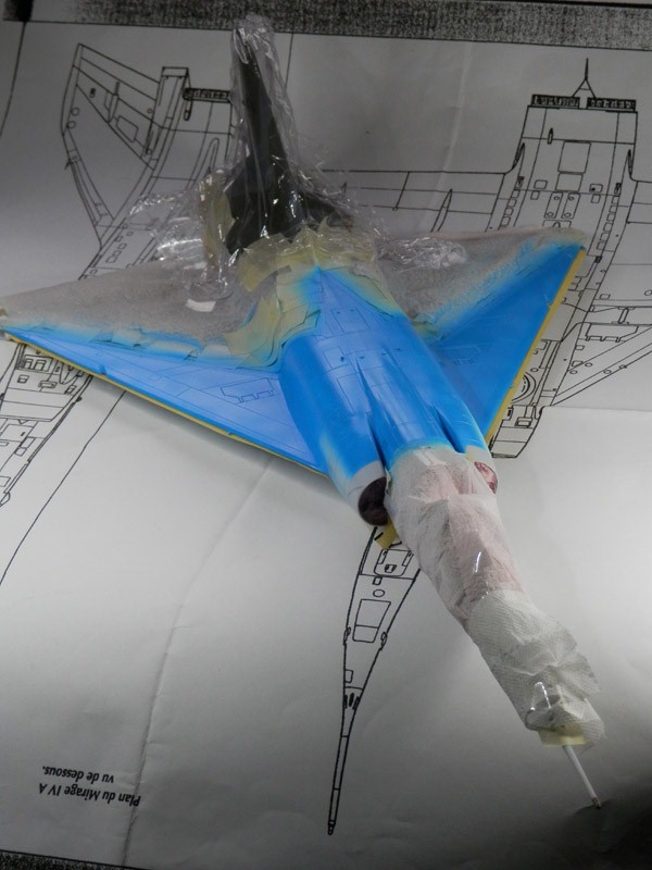

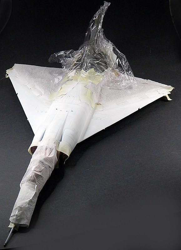

Quelques nouvelles de l'étape peinture
Une couche de blanc Tamiya pour donner plus de luminosité aux couleurs qui vont suivre
P3290777 1.jpg (100.04 Kio) Vu 1183 fois

Ah mais je ne savais pas que tu t'adonnais aux décos spéciales!
Messages : 9213
dirtydm a écrit : mer. 30 mars 2022 17:05 Ah mais je ne savais pas que tu t'adonnais aux décos spéciales!
Comme j'ai parfois un peu d'empathie j'allais quand même pas te laisser esseulé :x En plus j'ai laissé traîner des indices dont une photo de la planche du "C'est Fini". Ça veut donc dire que tu es assis tout au fond et tu ne suis pas ... :diable:

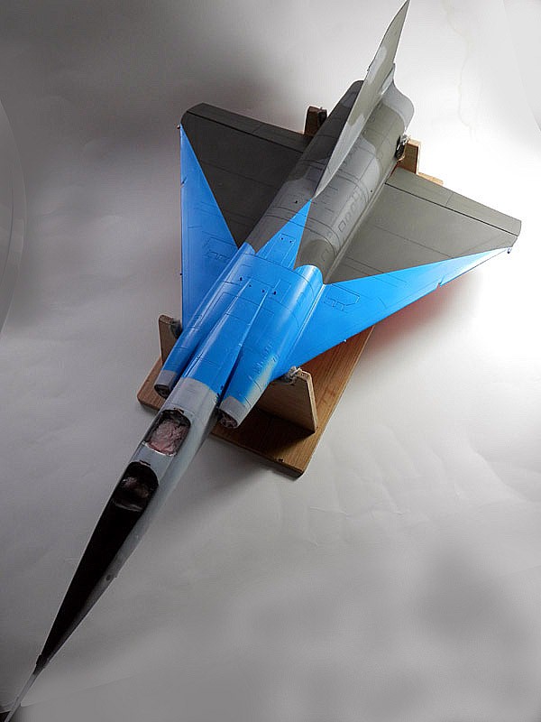

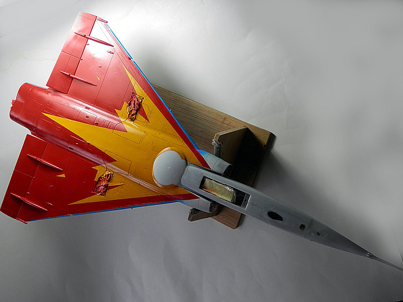

Suite de la peinture ...
P3310786 1.jpg (68.31 Kio) Vu 978 fois
P3310784 1.jpg (81.25 Kio) Vu 978 fois

Hello l'Alain ! Pour sûr que des couches subtiles de vernis viendront assagir cette remarquable palette presque torride de reflets hautement divers ... du moins nous l'espérons tous ici avec une vive émotion, voire même une fébrilité certaine !
(ça fait branché galerie d'art là, non ? :frime1: )
Plus terre à terre, le socle de travail c'est "du sur mesure" spécialement créé pour ? :frime:

Alain!!!!!!!!!!!
Mais qu'est-ce qu'il t'arrive?
C'est quoi ce Mirage en tenue de Carnaval! :mrgreen:
Dommage, il était bien, sans ça... :D
Bravo, top montage, comme d'hab'!...
Phil.
Messages : 4997
n'écoutes pas les mauvaises langue Alain :D , les décorations colorées sont faites pour sublimer les lignes de nos chers appareils, et qui plus est ont une vocation pédagogiquo-histori-commémorative indéniable.
bref du 2 en 1 que tu vas sublimer avec ce magnifique mirage en devenir!
