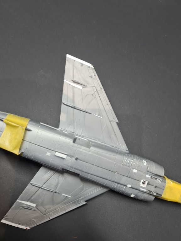

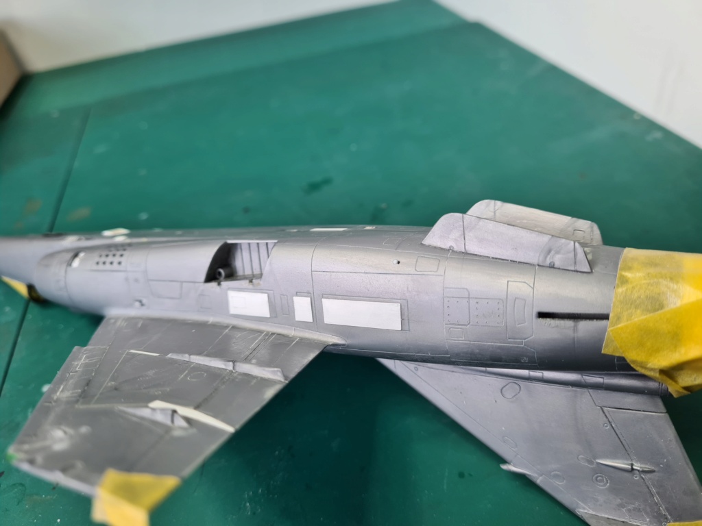

Re: Mirage F1-CG HAF ESCI 1/48 gravures et écopes etc...
Ce sont de magnifiques améliorations toutes ces écopes et grilles, on en mangerait :diable: J'imagine que les gabarits, très bien faits aussi, ouverts sur un côté sont destinés aux panneaux le long de la dérive :idea:

Quitte à parler regravure, pour un appareil grec après la modernisation du début des années 80, il faut regraver la trappe de l'enregistreur de vol (et son pendant de l'autre côté)en l'agrandissant. Elle est située juste en avant de l'axe de rotation des gouvernes de profondeur.
Version normale (F1B)
Version agrandie grecque

Merci pour tous vos commentaires et content que cela puisse vous servir.
Pour répondre à Alain concernant les gabarits ouverts. Ils m'ont servi pour les formes particulières sous le fuselage et pour faire le raccord Karman de l'extrado.
Un grand merci à Eclipse pour toutes vos précisions et explications. La correction est faite.

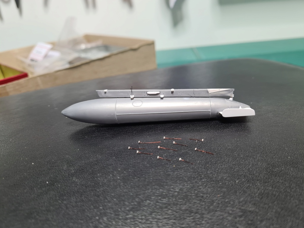

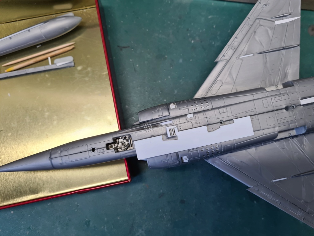

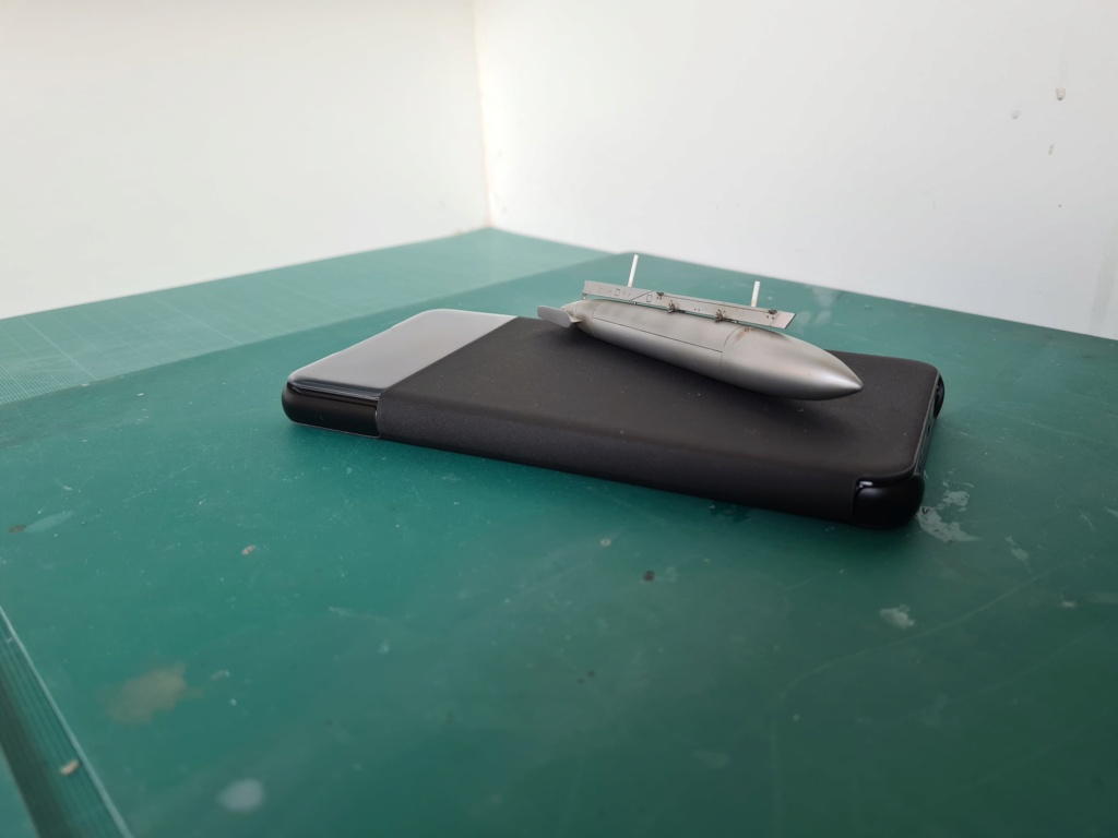

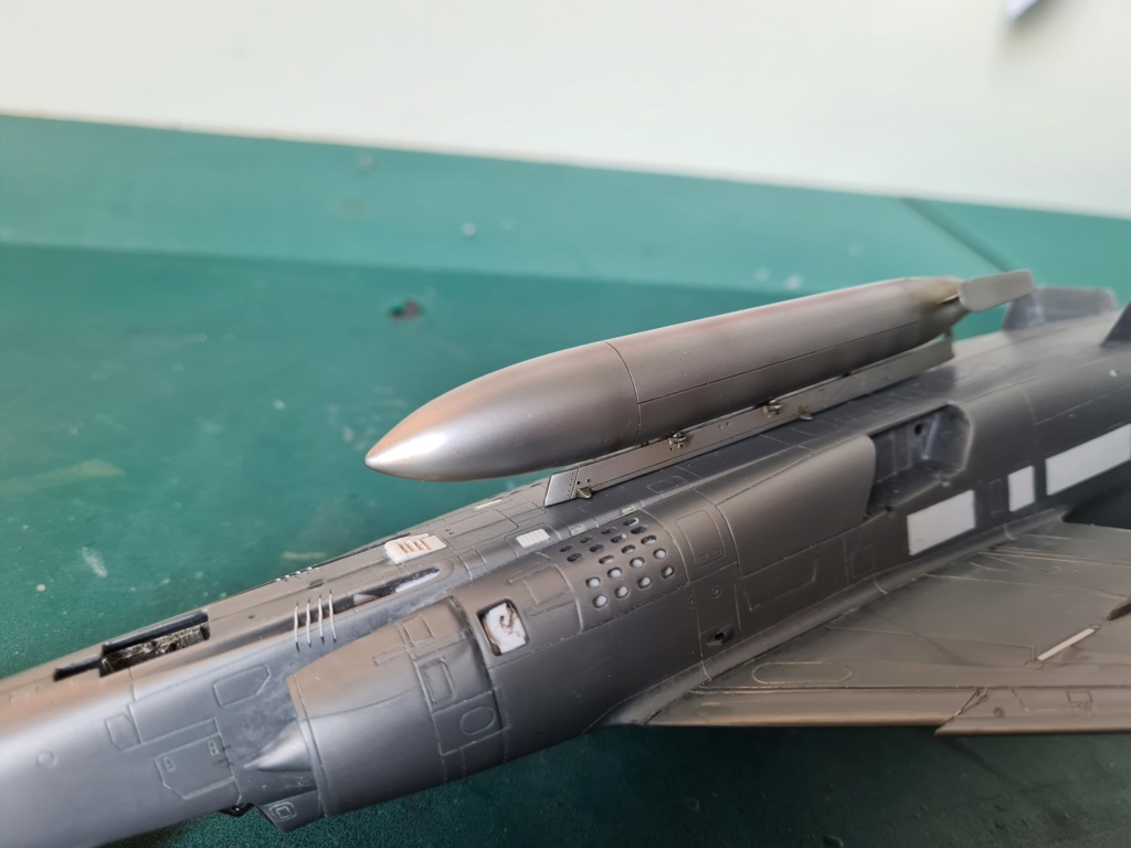

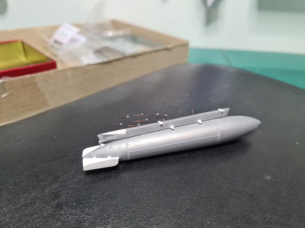

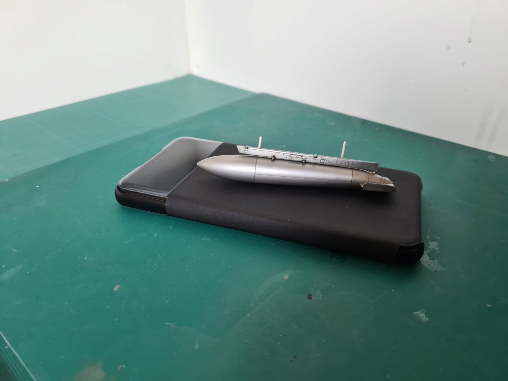

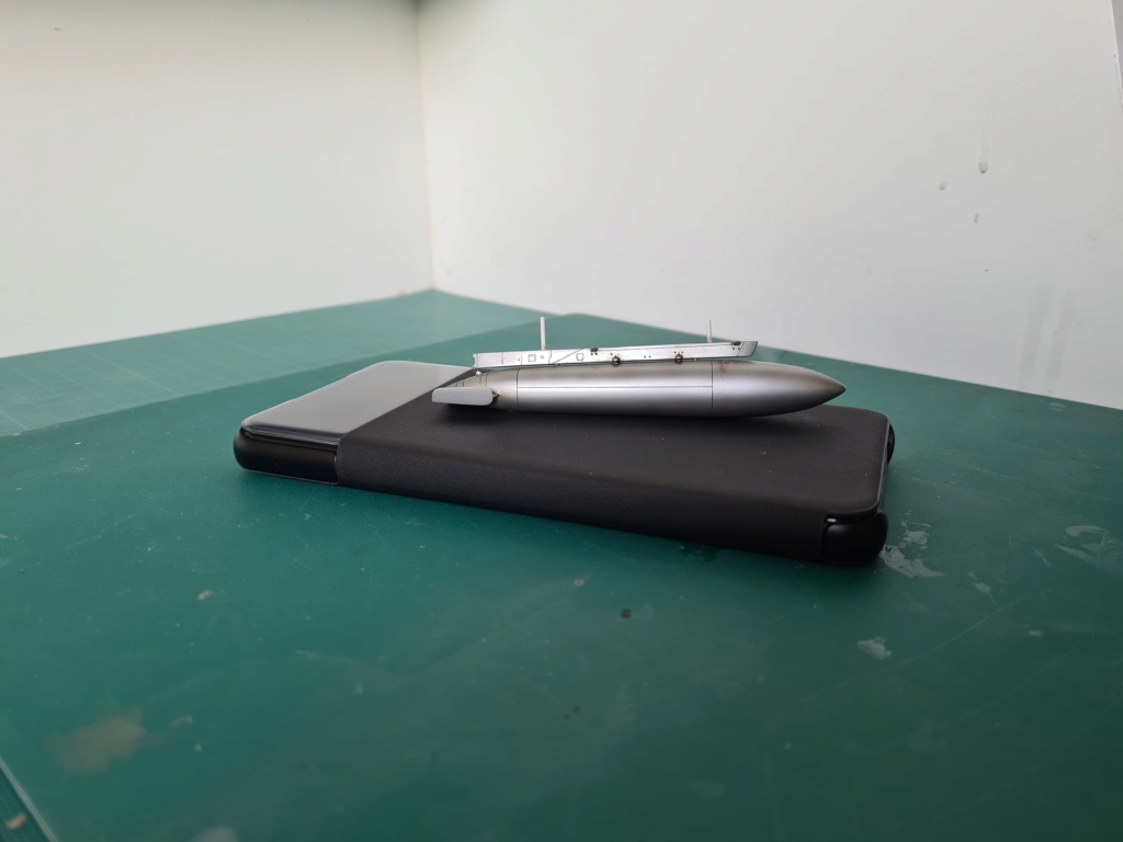

J'avance à la vitesse d'une tortue asthmatique. La poutre ALKAN 910 et le RP 35 sont finies. Je me suis servi des pièces d'origine qui ont été améliorées.
L'empennage du RP 35 a été réalisé en carte plastique. J'ai essayé de faire les cordons de soudure en relief, mais une fois peint, le résultat ne me convenait pas. Donc, décapage et re gravure en creux Il restera à accentuer le vieillissement pour le dessous du RP.
Désolé pour la qualité des photos qui sont prises avec le smartphone. Je n'arrive pas à photographier les détails..
J'ai attaqué l'amélioration des trains en m'inspirant de la méthode d'Alain (alias RENAUD que tout le monde connait).

Ton RP35 est devenu une maquette à lui tout seul, rien que l'empennage fait déjà toute la différence ! :shock: C'est ce genre de détail additionné les uns aux autres qui transforment un modèle à la base bof, bof en maquette sublimée. Tu es sur la bonne voie ...

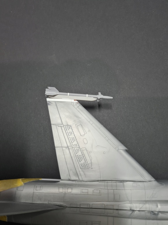

Re: Mirage F1-CG HAF ESCI 1/48 correction envergure et ADP 8 et AIM-9

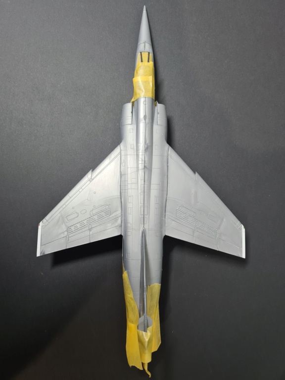

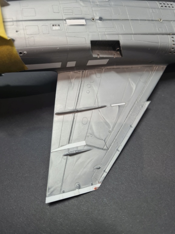

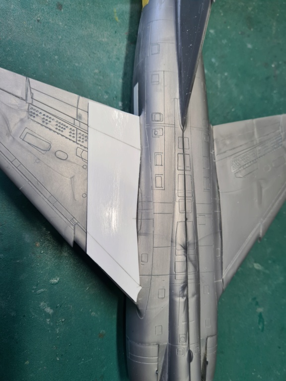

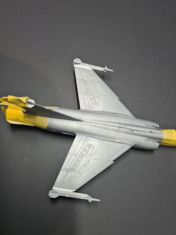

Bonjour à tous
Bon et bien j'ai entrepris la correction de l'envergure. J'ai utilisé la colle 21 et son activateur. Je suis impressionné par sa solidité. En effet et malgré une faible surface de collage, le collage a tenu pendant toutes les opérations de mise en forme et de re gravure.
Il a fallu ensuite réalisé le rail ADP 8 spécifique pour les F1 grecs et espagnols.
Je suis parti d'un rail de bout d'aile de F-16 destiné à l'emport d'un autre missile autre que l'AIM9 . Le positionnement du rail a été déterminé d'apprès plusieurs photos.
Les AIM-9 ont été réalisés à partir de ceux fournis dans la boite armement HASEGAWA.
Pour les besoins des photos, ils ne sont justes positionnés sans collage.

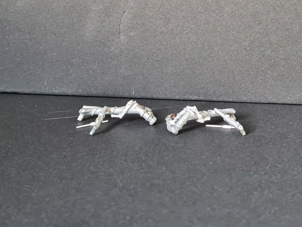

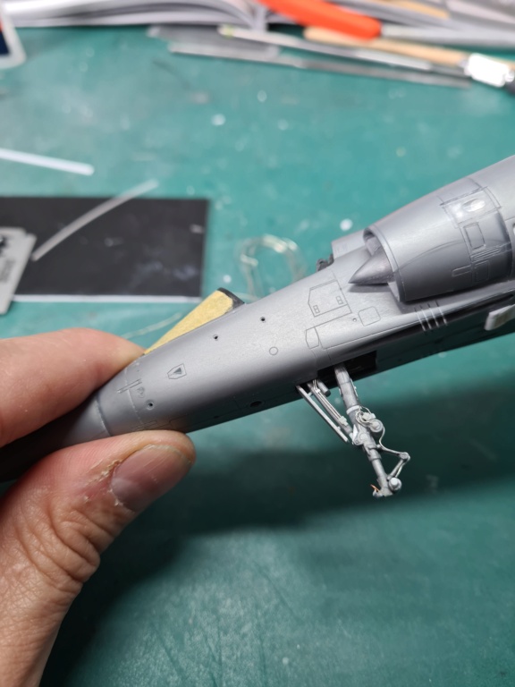

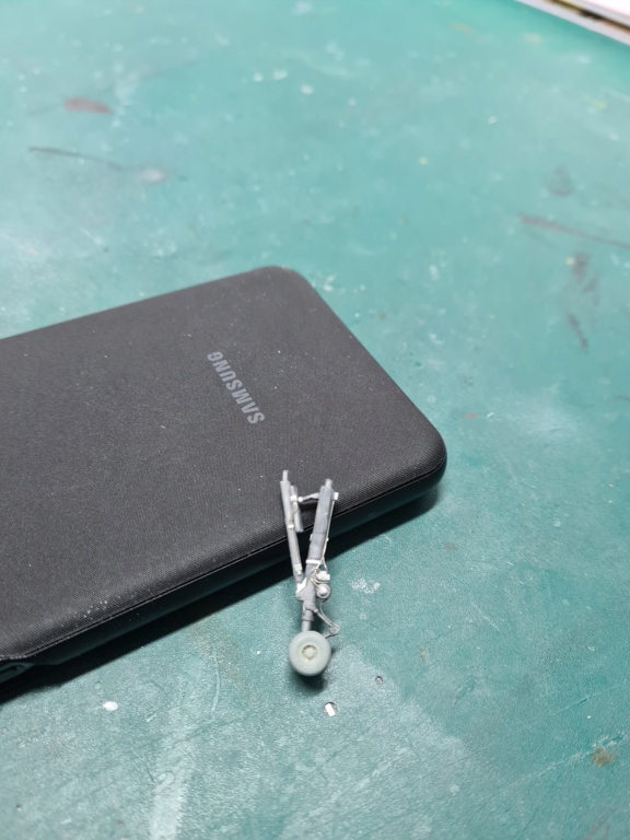

Je suis en train de finir l'amélioration des trains ESCI... Un petit aperçu de l'avancée avant de vous les présenter terminés
J'essayerai de faire de meilleurs photos.
Au plaisir et à bientôt

Messages : 11787
Bien joué pour l’envergure ! :super:
Ça aurait été vraiment dommage de ne pas le faire compte tenu de la somme de boulot sur le reste.
Messages : 11389
C'est courageux de faire tout ça sur ce vieux machin d'un autre âge, mais il va être chouette ! :x

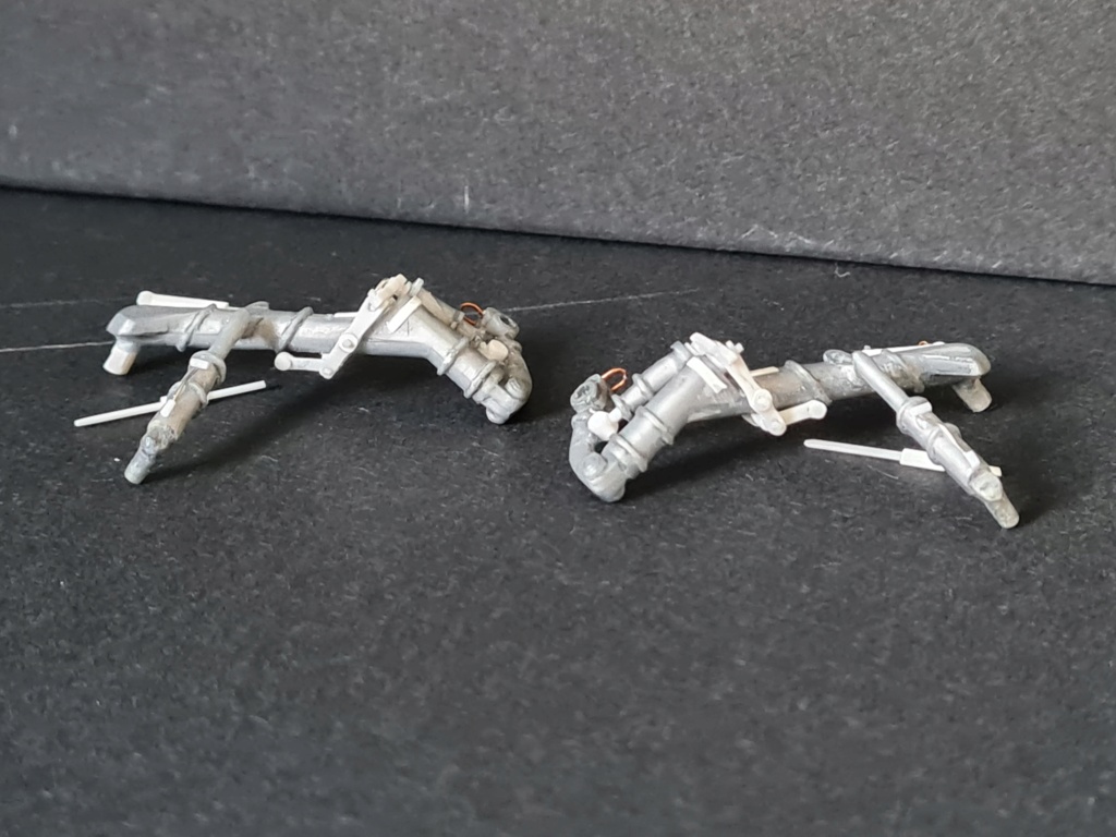

Re: Mirage F1-CG HAF ESCI 1/48 amélioration trains d'atterrissage

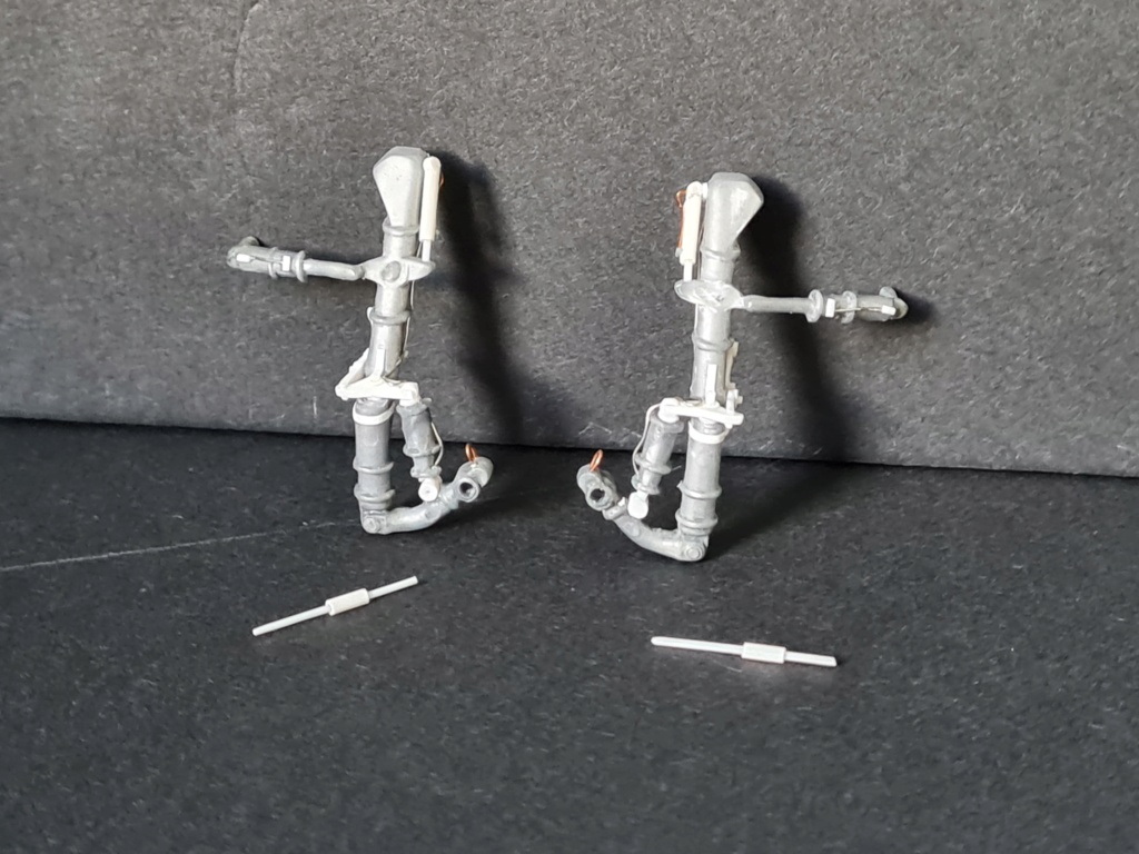

Merci pour tous vos encouragements.
Content que cela puisse vous donner envie de sortir cette antique maquette ESCI. :wink:
L'amélioration des trains est terminées. Je me suis basé sur celles qu'avait effectuées Alain (alias RENAUD). Merci Alain :alcool1:
Les roues seront remplacées par celles de RESKIT.
J'attaque leur mise en peinture.
A bientôt
