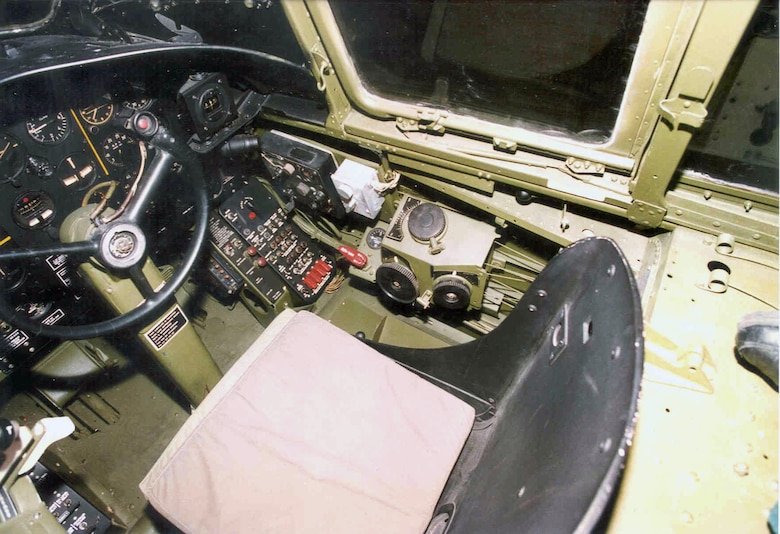

waroff a écrit :Sur A 20, les habitacles étaient "dull dark green", capitonnage compris, seuls apparemment les planchers
et la zone au dessus de la soute étaient "yellow-green"
ah ben zut alors.
Tant pis. Je me contenterai du vert intérieur, ce qui est d’ailleurs assez proche de ce que le on peut voir sur certains engins préservés dans les musées. Mais merci pour l’info.
