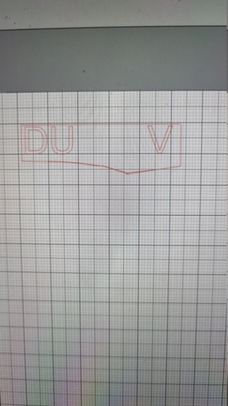

Suite à ce topic (viewtopic.php?t=121887) je me suis essayé pour la première fois à l'utilisation du logiciel Silhouette studio afin de créer des décals.
J'ai dessiné ceci :
(en bleu, l'image originale, en rouge, mon dessin)
C'est ensuite que les problèmes arrivent.
J'ai voulu réduire à la taille dont j'ai besoin, de l'ordre de 7mm, et j'obtiens ceci :
Je me suis dit qu'il fallait peut être que je "soude" l'ensemble,j'obtiens alors ceci :
Re- :?:
Des idées de ce qui se passe et de comment le résoudre ?
Manu.
