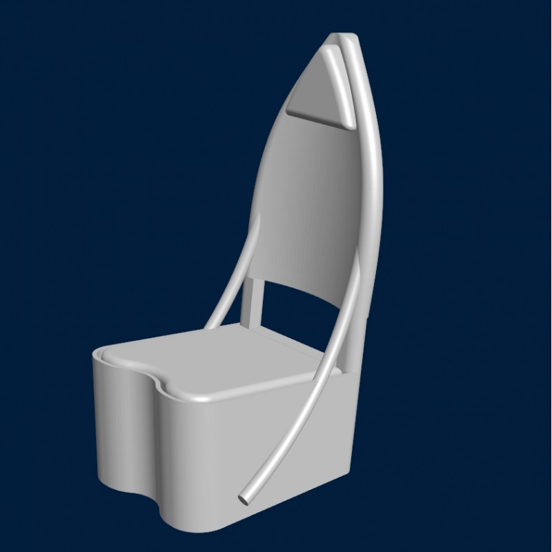

Salut, ils ont une forme bizarre tes sièges, la partie haute est plus pointue:
Celui-ci est de Model bunker.
Je doute aussi de la présence des ceintures verticales hautes.
Le plancher du Sparviero de Vigna di Valle est alu mat et pas vert.

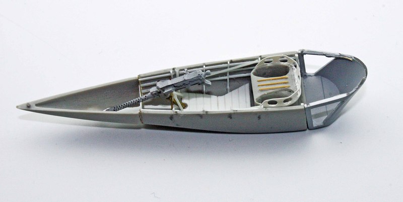

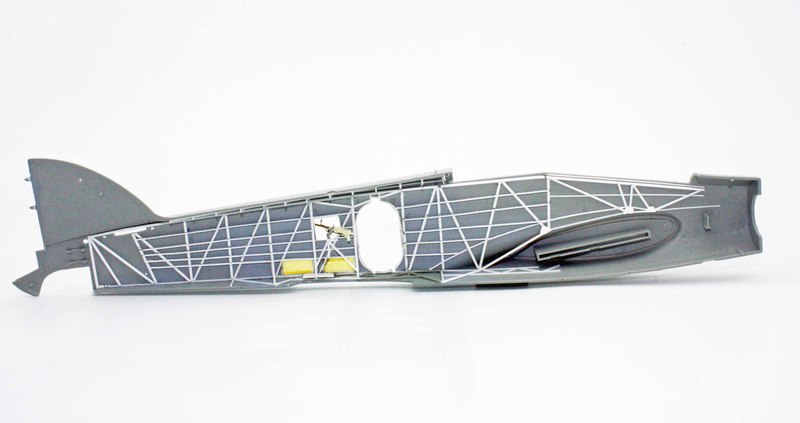

Message par GODZILLA »
Salut Alain

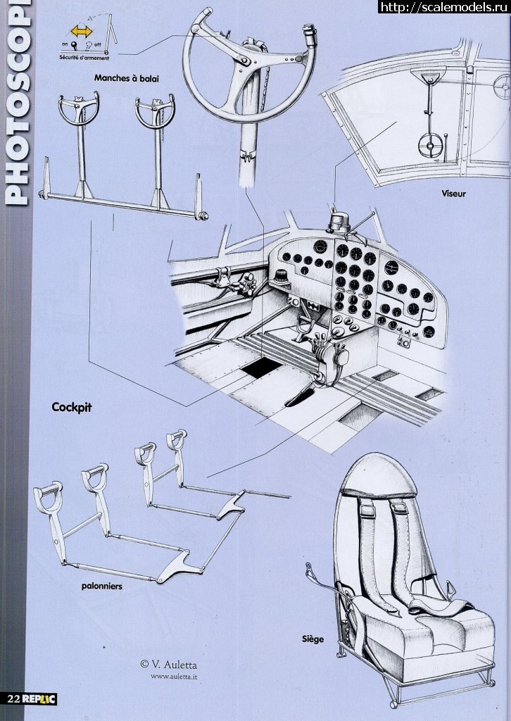

C'est pas un souci à refaire , j'ai bien vu ton type de fauteuils dans plusieurs descriptions
mais j'ai vu aussi le type repris dans la documentation ci-dessous
je vais les scratcher selon ta version dès que j'aurai un peu de temps :super:
second volet
Voici quelques photos de la gondole placée dessous le fuselage avec structure interne refaite
il faut refaire l'ouverture dans le fuselage , celle-ci est beaucoup trop réduite
j'ai par ailleurs explosé le vitrage avant de la gondole en marchand dessus, gros pataud que je suis :rougefaché: donc re- scratch
so long
Yves

baffozac
Messages : 2653
Localisation : 13010
Re: SM 79-II SPARVIERO 1/48 TRUMPETER MONTAGE
Message par baffozac »
Salut Yves,
Extrait de la notice (source CMPR):
le siège en 1 avec les chaînettes (typiquement italien) pour fixer les ceintures ventrales.
en 2 le coussin et en 3 l'appui-tête.
La vitre frontale de la gondole était protégée par un carénage que le bombardier relevait en vol.
:alcool1:

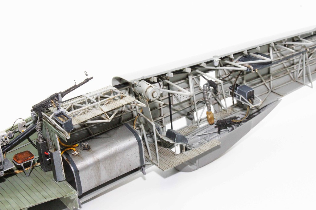

GODZILLA
Messages : 357
Hello tout le monde
Par ce beau temps humide sur NANTES :cry:
cela me permet d'avancer notre "bossu"
Voici la suite

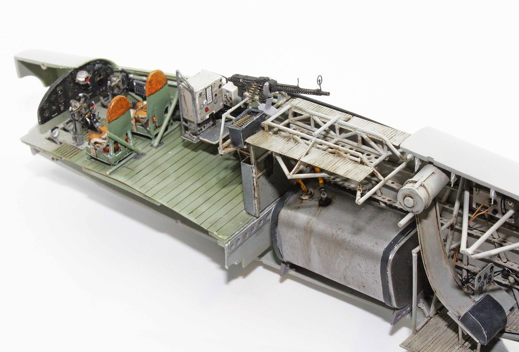

J'ai refait les sièges afin d'être plus en phase avec la réalité

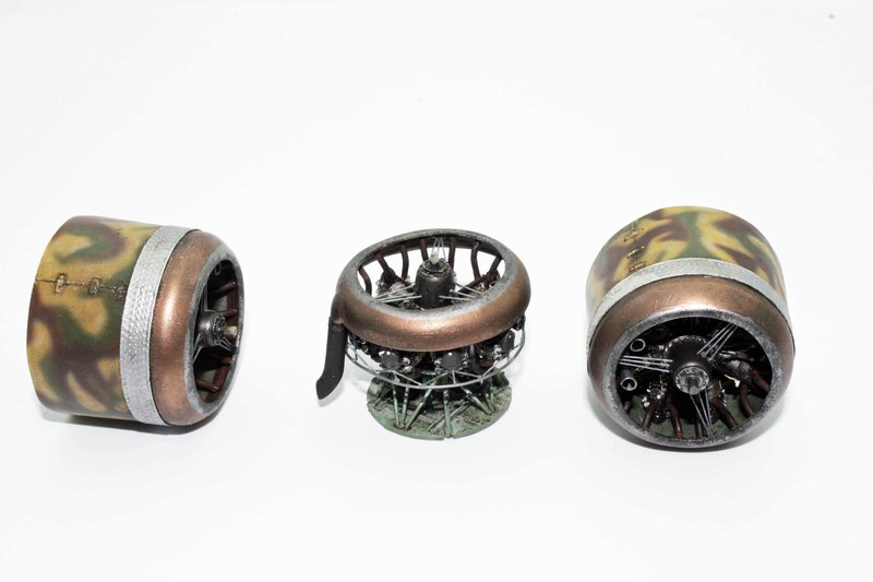

les moteurs issus de set VECTOR revus et corrigés , le moteur bâbord sera décapoté et en maintenance
Et surtout la partie la plus intéressante , refaire l'intérieur du fuselage
et là il faut de la documentation , s'inspirer des montages des copains et avoir de la réserve de profils Evergreen :malin1:
J'ai rajouté le réservoir supplémentaire que l'on retrouvait sur certains Sparviero torpilleurs
Bonne soirée à tous
Yves

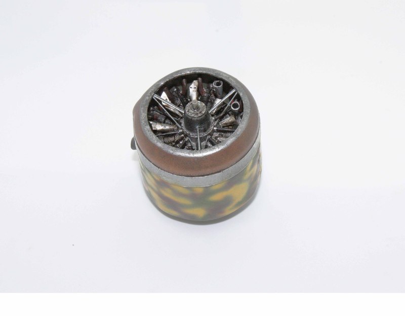

baffozac
Messages : 2653
Salut Yves,

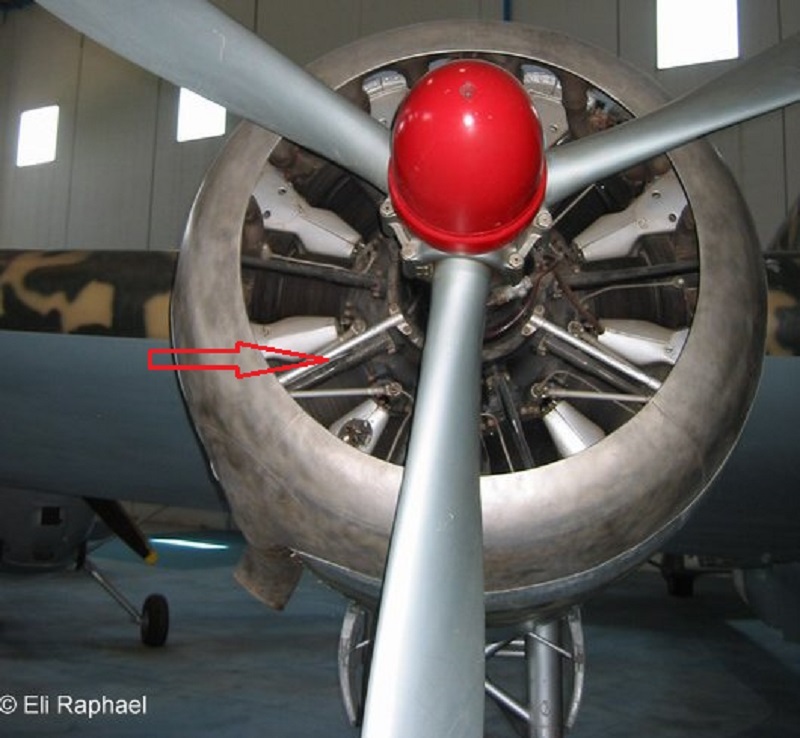

désolé de jouer, encore, les trouble-fêtes, mais il manque entre les cylindres des moteurs des pièces :
Il me semble que ces pièces aidaient au refroidissement du moteur.
Et comme elles sont alu, elles ressortent bien entre les cylindres noirs.

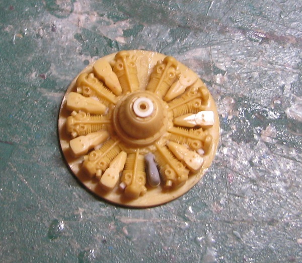

J'ai retrouvé le master pour mes moteurs, un carénage s'est barré.....

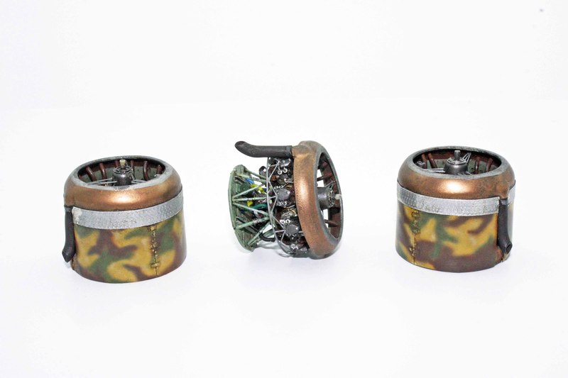

baffozac
Messages : 2653
Salut, une autre photo trouvée sur ARC:
Les carénages entre les cylindre bien visibles.
Et aussi les trépieds fixant le capot dont les axes ne sont pas sur le même plan,
le central est devant.

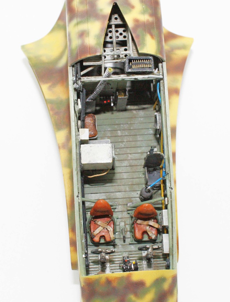

GODZILLA
Messages : 357
Bonsoir tout le monde
encore merci pour vos messages
Alain , ton regard est toujours aussi perspicace :x
c'est parti pour insérer les carénages et modifier l'emplacement des barres de soutien moteur/capot
j'ai ma petite idée pour faire ces modifications :wink:
so long
Yves
GODZILLA
Messages : 357
Bonsoir à tous
revenu du Périgord , quelle belle région !! je ne m'en lasse pas (comme le reste des régions françaises)
voici quelques photos
modification du moteur avec rajout des carénages ( à base d'alliage de collerette de bouteille) et modification de la place des barres de soutien de capot - merci Alain pour les remarques as usual :super:
et l'intérieur du fuselage peint , certaines photos sont avec les anciens sièges mais cela a été modifié par la suite après avoir fermé le fuselage et avant de coller la bosse :malin1:
Les flexibles récupérateurs de douilles des Safat latérales ont été changés par la suite car un peu trop larges idem pour les sacs de récupérations refaits en scratch et moins moches
A bientôt
Yves
