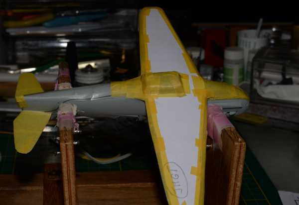

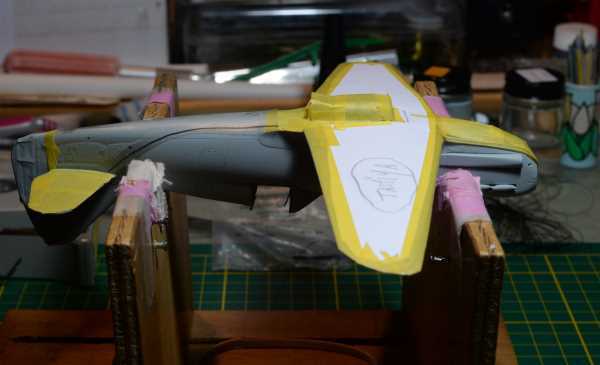

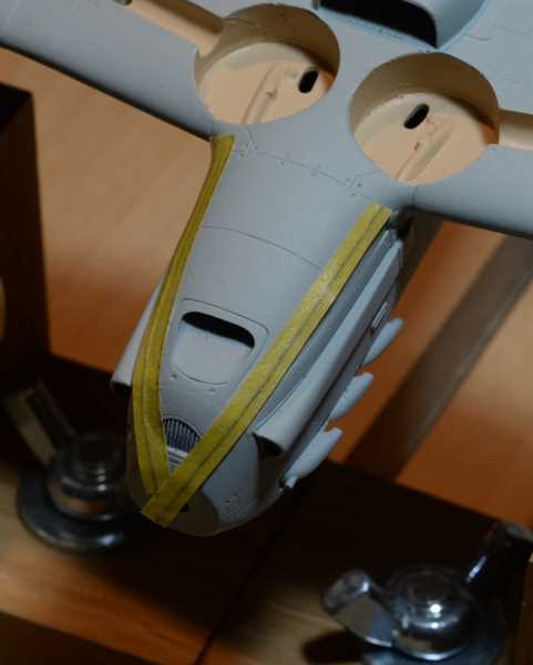

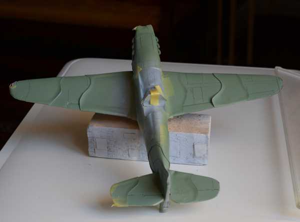

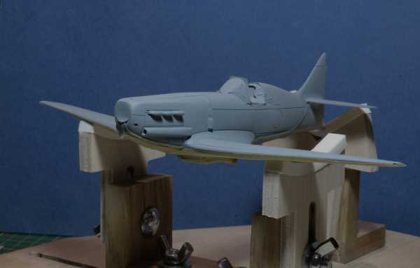

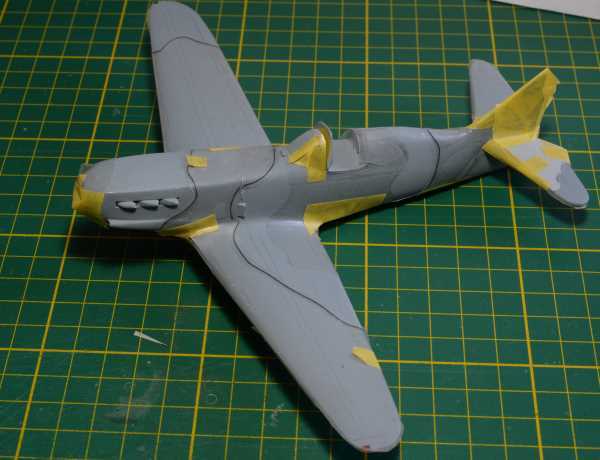

Voyons donc le résultat du masquage des intrados et des venventres.

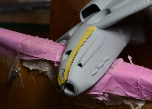

Pour ne pas gaspiller du ruban Tamiya notamment je couvre les surfaces planes avec du papier découpé aux formes :

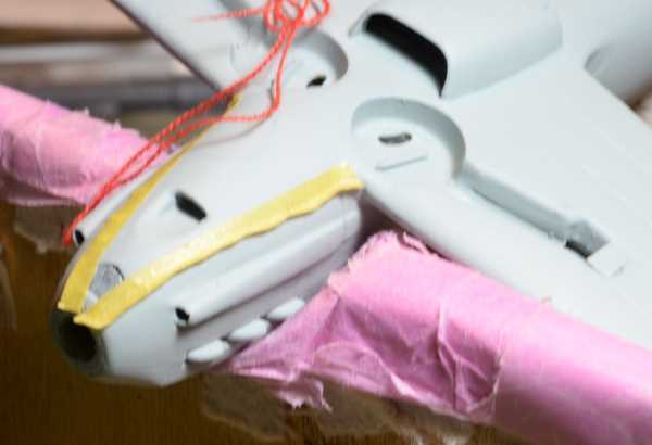

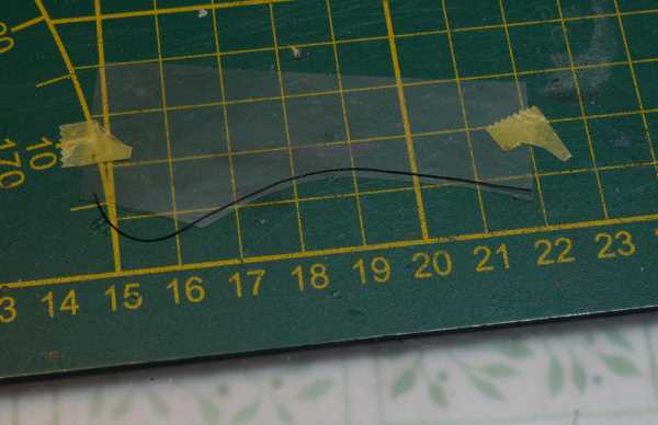

Pour obtenir à certains endroits des délimitations entre les couleurs légèrement fondues j’ai essayé la méthode du fil à coudre inséré sous les contours des masques pour les faire rebiquer. Au début ça tâtonnait un peu et avec un fil de 0,50mm trop gros :
En forgeant j’ai plus simplement collé les brins de fil sur les bords des masques avant de les positionner et choisi du 0,25 :

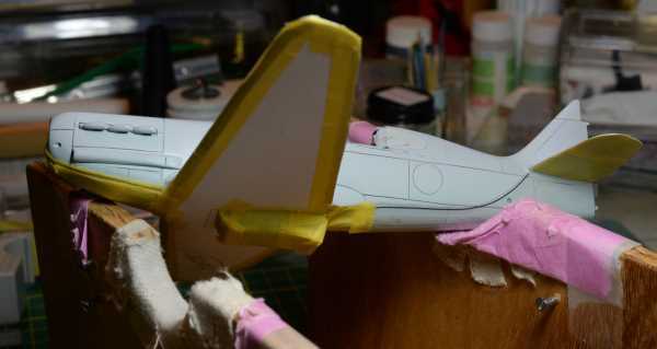

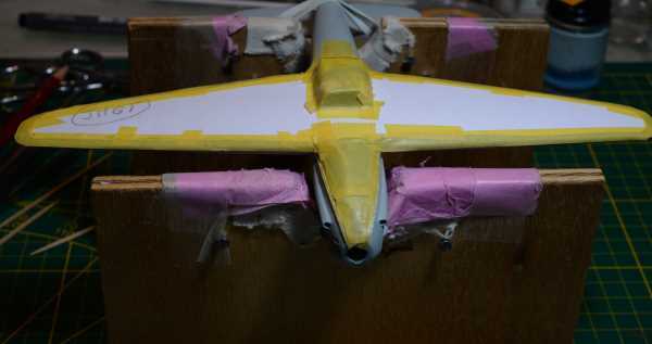

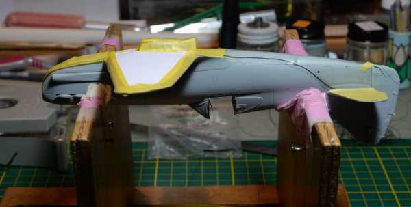

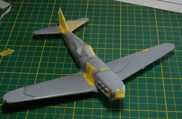

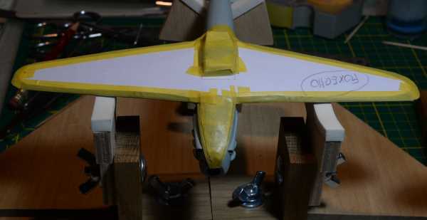

Dans un premier temps j’ai masqué la partie avant (ailes et dessous du capot) :

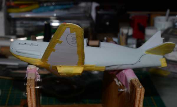

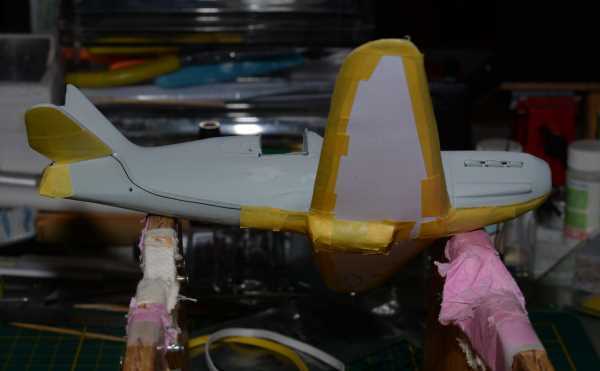

Puis la partie arrière et les stabilos en utilisant pour le fuselage du masquage Revell. Pour ce faire on décalque des patrons à partir des profiles sur les plans coloriés des 3 avions :
Que l’on reporte sur la feuille autocollante REVELL :

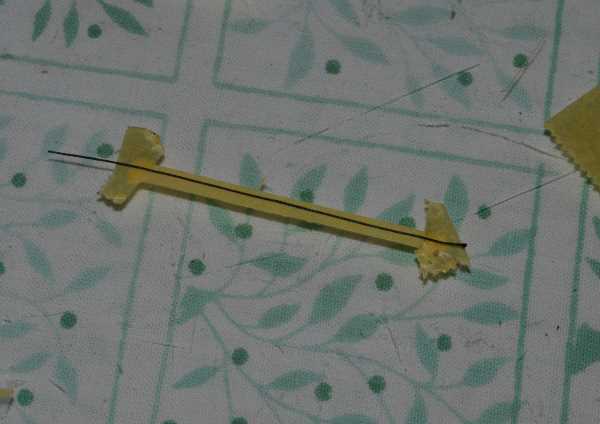

Après avoir collé les petits brins sur les contours destinés à flouter les séparations gris clair/grisfoncé ;
On ajuste le bazar dans la continuité après les bords de fuite. Si les patrons sont correctement calibré c’est plutôt facile sauf à y aller piano moderato :
Nous voici parés pour aller à la peinture du gris bleu foncé UA145
La suite demain. Bonne soirée.

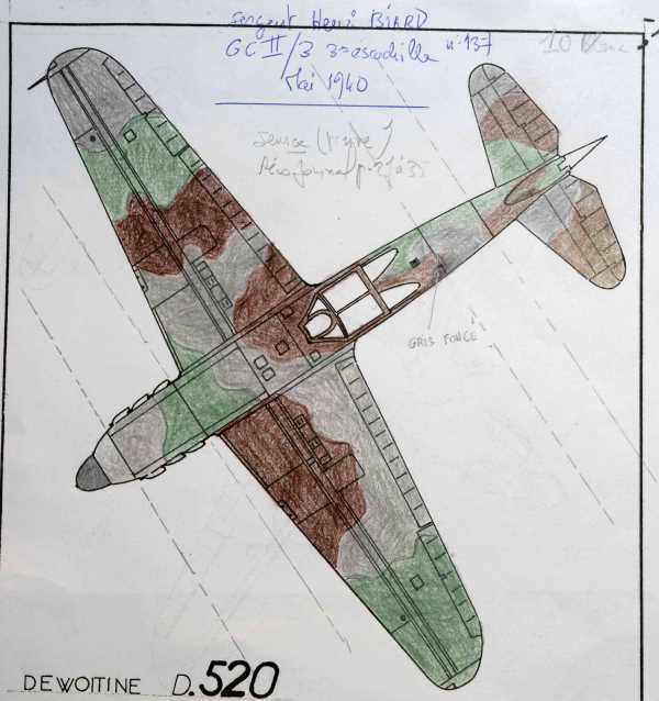

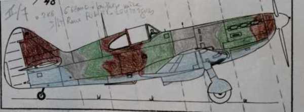

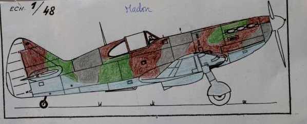

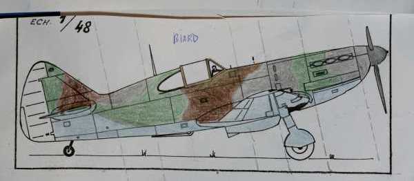

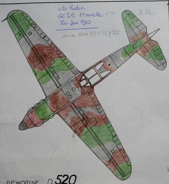

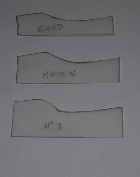

En résumé, vous avez à priori tout ce qu'il faut pour le 137 de Biard (et même des photos que vous pouvez mettre ici malgré un bouquin en préparation)
Vous pouvez remplacer Madon par Lacombe si vous voulez garder le même appareil, le n°90. Pour un supposé véritable D.520 de Madon, je n'ai pas de photo complète de l'avion, mais il existe une photo partielle de l'épave du D.520 codé "3" abandonné à Wez-Thuisy.
Quant à Pomier... Il faut repartir de zéro, oublier tout ce qui a été publié auparavant (la panthère, le code 6 blanc sur le fuselage, sa forme lorsqu'il est sur la dérive, voire même le 6...) et accepter que sans photo de l'avion, on ne peut que supputer. Je crois que je vais finir par pondre un article sur les marques des D.520 du GC II/7 pendant la campagne de France, sachant que l'on est loin de tout savoir.
Je reste à votre disposition...

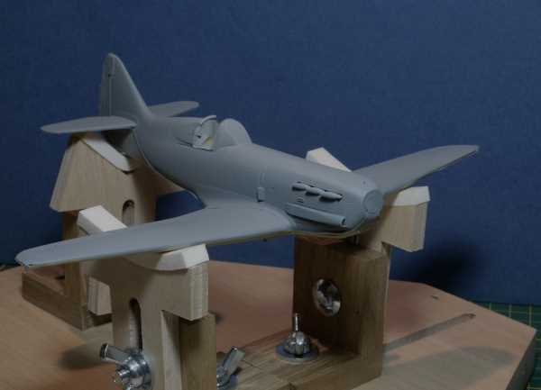

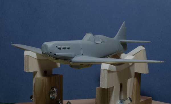

J’ai donc choisi de ramener le dosage du diluant à 40% du volume total (45ml de peinture pour 30ml de thinner) et la pression du compresseur à 0,8bar.
Bien mal m'en a pris : impossible de travailler, l'aéro se bouchait continuellement. Je suis donc revenu au rapport de 1 pour 1 de la notice, en conservant la même pression de 1,2bar mais sans obtenir d'amélioration (bouchages continuels ... difficiles à nettoyer :venere: ).
De guerre lasse, j'ai donc majoré encore la proportion du diluant pour porter le rapport à 60ml de thinner pour les 45ml de peinture, soit un peu plus de 60% du volume total avec toujours la pression de 1,2. Là tout s'est bien déroulé sans plus aucun bouchage : en passant rapidement d'un kit à l'autre avec des couches successives et multiples j'ai retrouvé la même texture qu’à l’intrados bien uniforme et fine. Par contre, il est vrai que ce produit est fragile et sensible aux rayures. Il sera donc urgent de protéger tout ça avec des vernis. Et OK bien sûr addition de klir pour solidifier pour les prochains montages (il faudra que je note la proportion requise pour cet élixir miraculeux).
J'ai nettoyé l'aéro avec le cleaner de la marque : il faut être un peu patient et sans doute y a-t-il d'autres produits plus efficaces, mais ça le fait.
Comme je suis sur des camouflages je vais donc veiller à ce que la couleur de fond soit bien sèche avant d'y coller les pochoirs autocollants pour les autres couleurs vert-kaki et terre de sienne foncée.

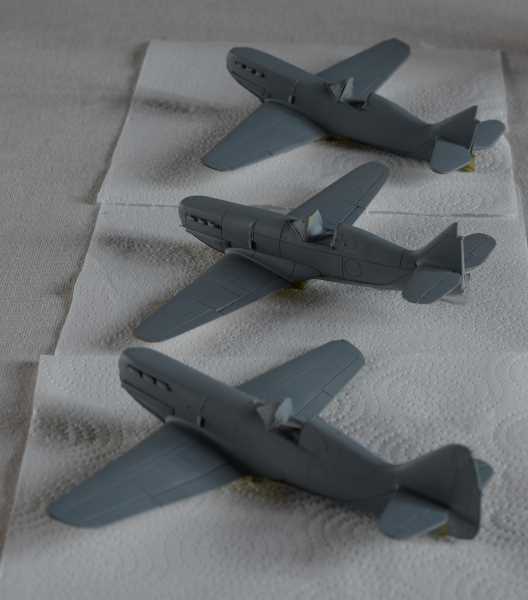

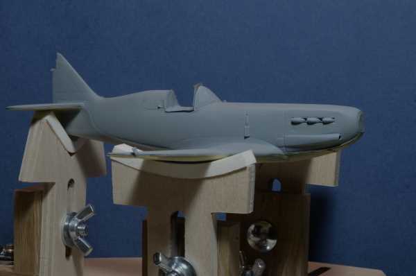

Quelques photos :
Le Foxecho en résine :
Le JMGT en plastique soufflé (vacuform) :
Le Tamiya :
Ce gris bleu foncé va avoir tout le temps d’être ultrasec car je continue par la découpe et la disposition des caches en suivant les schémas de mes 3 plans, mais cette fois évidemment en 3D !

En effet, j’ai pu contacter Lionel PERSYN, auteur entre autres de l’incontournable livre "Les Curtiss H-75 de l’armée de l’Air" aux éditions Lela Presse, qui m’a autorisé à publier quelques-unes des photos prêtées par Philippe Ricco, qu’ils détiennent en commun, du D520 du sergent BIARD crashé en mai 1940 vers Arleux suite à son combat victorieux contre un Heinkel 111. En voici deux :
Je reviendrai sur les enseignements apportés par ces photos pour la finition du TAMIYA.
Par ailleurs, pour les deux autres kits, notre historien m’a démontré que mon projet de les attribuer à Madon et à Pomier-Layrargues ne pouvait pas coller :oops: . Il faut écouter les experts et je vais donc revoir ma copie. Nous en reparlerons le moment venu étant précisé bien entendu que mes 3 schémas de camouflage "de mon invention" resteront inchangés …

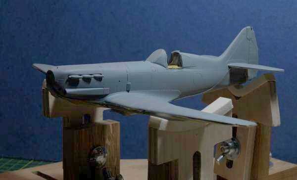

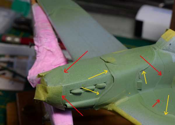

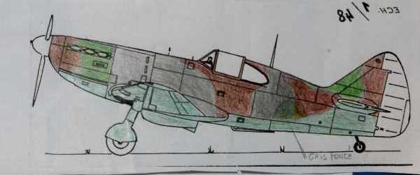

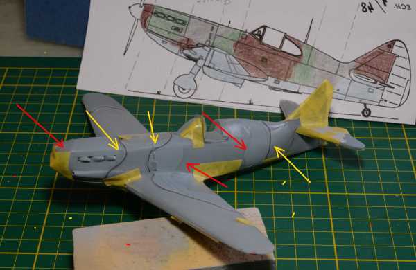

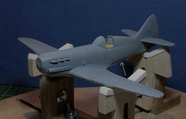

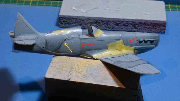

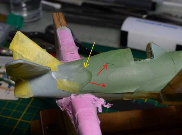

Essayons d’illustrer (nous en sommes à la préparation de la phase peinture vert foncé) :
Les masques du JMGT (qui comme chaque fois a été le cobaye)
Pour visualiser les types de caches les flèches jaunes pointent les bords relevés avec du fil noir (caches de la peinture grise) et les flèches rouges les caches masquant les futures zones de brun foncé). Suivre sur le profile couleur gauche :
De même pour le profile droit :

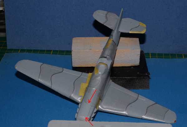

En espérant que vous n'avez pas trop perdu le fil je poursuis la description de mes masquages. Je rappelle ma "tactique" :

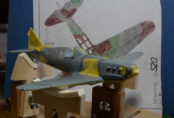

1-je relève sur du papier calque les contours des différentes zones de couleur de mes plans 3 vues coloriés à l’échelle du 48ème ;
2-je découpe les calques en autant de caches ;
3-je les reporte ensuite sur les dos des feuilles autocollantes (Revell airbrush masking film, Oramask, éventuellement ruban Tamiya ...) que je découpe à leur tour en ménageant des rabats pour stabiliser leur adhérence sur les surfaces qu’ils devront masquer;
4-je décolle le papier protecteur de l’autocollant que je pose à plat sur le dos et que je maintien grâce à des petits bouts de scotch ;
5-j’y colle des brins de fil en suivant les contours des bordures qui devront rebiquer ;
6-je plaque ledit cache à sa place sur le fuselage et les ailes en le marouflant doucement pour chasser les bulles d’air éventuelles et en soignant sa continuité avec l’éventuel masque suivant : on est en 3D (ailes↗côtésfuselage→dessus↘côtésfuselag→ailes etc).
Je suis conscient que cette méthode, bébête et primaire est particulièrement fastidieuse et chronophage. Mais je ne vois pas comment faire autrement pour concrétiser au plus près mes projets de camouflage sur les surfaces des kits concernés (non, non, je n’ai pas encore fait le pas Silhouette).
Je rappelle que j’utilise toujours le même aéro simple action basique Paasche F, n’ayant pas encore osé passer au double action (que je possède aussi Paasche VL). Enfin je suis rebuté par la solution des boudins de patafix et je ne me sens pas suffisamment habile pour travailler à main levée.
Avant de passer au premier résultats de la peinture verte je vous posterai les masques des 2 autres kits

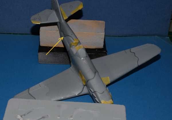

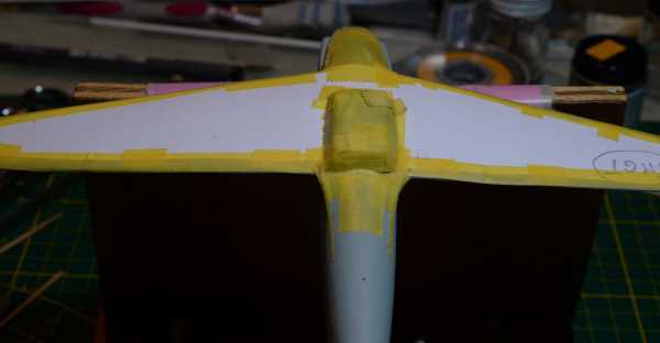

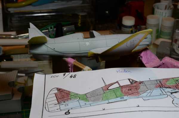

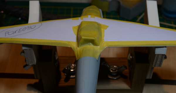

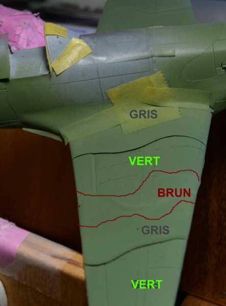

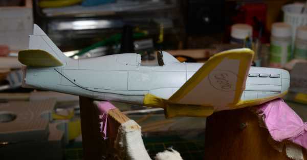

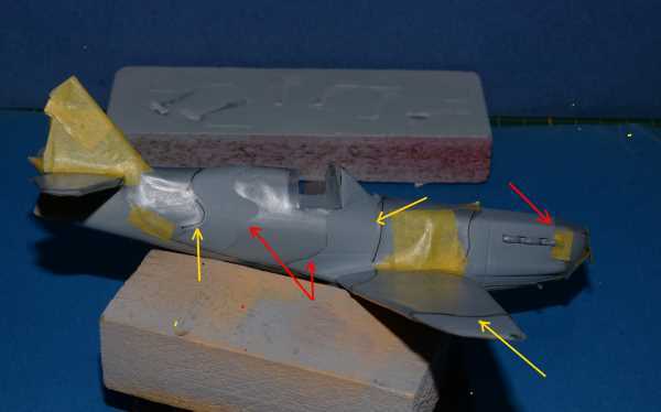

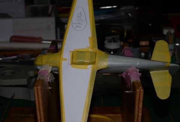

Voici une suite de photos des maquettes Foxecho et Tamiya dument emmaillotées que j'ai précédées autant que possible de la partie du plan colorié qu'elles sont sensées reproduire :
Sur cette dernière image la zone fléchée en vert recevra des taches alternées brunes sur un fond vert foncé dont les masques seront confectionnées au moment de cette dernière phase de peinture.
Sur cette dernière image, observez bien le contour fléché jaune sur l’arrière du fuselage car nous y reviendrons au prochain chapitre.

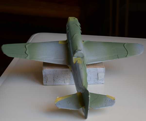

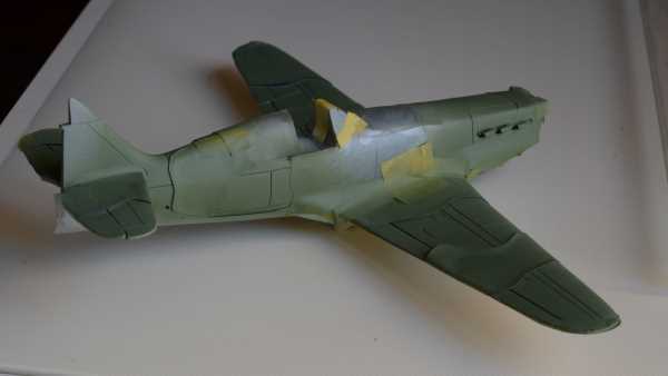

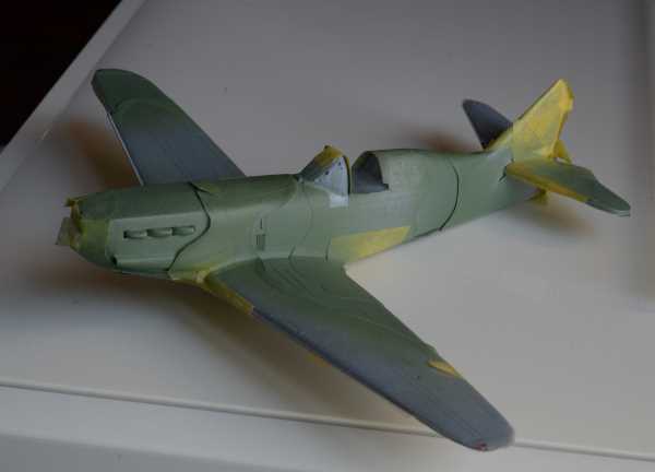

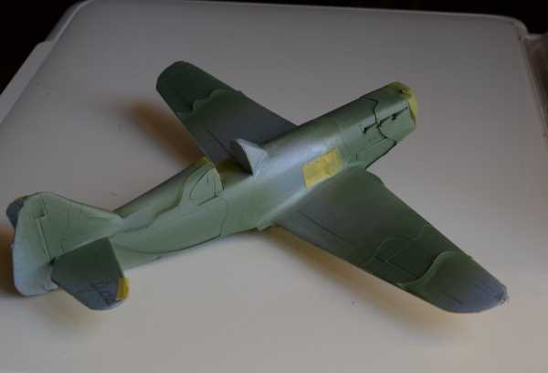

Résultat de l’étape vert foncé
On va dire pour le moins mitigé.
Je suis parti d’un mélange de pots neufs de vert UA 146 +kaki UA142 à parts égales 50/50 avec le diluant de la marque et une pression de 1 bar, soit :7,5ml de vert + 7,5ml de kaki + 15ml de diluant de la marque. Mais mon aérographe s’est bouché rapidement, dès que j’arrêtais quelques secondes pour passer d’un kit à l’autre. Ce fut une vraie galère avec chaque fois la buse et le pointeau que je n’arrivais pas à déboucher. Comme je voulais arriver au bout j’ai ainsi recommencé de multiples fois en ajoutant vers la fin une dose supplémentaire de diluant, soit 2 doses de thinner pour une dose de mélange sans obtenir une fluidité vraiment plus satisfaisante …
Je ne comprends pas. Mon aéro basique a une buse de 0,4mm : est ce trop fin pour de l’acrylique ?
De toutes façons il n’est pas possible d’en mettre de moins fines. Avec les enamels ça se passe par contre très bien.
Ceux qui préconisent d’ajouter du klir pourraient-ils préciser leurs proportions peinture-diluant-klir ?
Pour la dernière teinte brun foncé j’irai carrément à 3 doses de diluant pour une de peinture !
Cela étant le résultat est encore une fois fin et assez joli. Peut-être aurais-je du ajouter un peu plus de kaki mais le rendu est différent selon la lumière naturelle ou électrique (ampoule blanche froide).
Quelques photos d’abord en lumière du jour faible (fin d’après-midi à l’intérieur) mais pour évaluer le rendu en lumière naturelle :
Suite en suivant de suite, à la suite du post qui suit ... :wink: :arrow:

Bonsoir mon bon HP le courageux!
0.4 la buse, c'est déjà du balèze
doit être un poil "pateux" ton acrylique, non?

Merci Raphaël, ce n'est donc pas mon aéro qui fait de l'aérophagie ... Et si j'ajoutais un peu de rhum ?
Mais on va voir si les tenants du klir veulent bien livrer leurs formules magiques (...ou sataniques :twisted: )

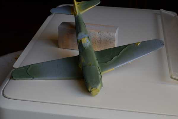

Passons enfin aux photos à la lumière électrique dite froide :
Et pour finir un petit aperçu de ce que pourrait être le résultat des bordures floutées. Ici à la faveur d’un masque séparant sur le Tamiya deux zones gris bleu foncé et vert foncé qui s’est légèrement décollé au séchage :
Ça a l’air de marcher et c’est pas mal pour du 48ème. Je m’attendais à un peu plus flou. Mais est-ce nécessairement mieux à cette échelle. Comme j’étais très crispé sur le fonctionnement capricieux de l’aéro peut être n’ai-je pas tenu la bonne position ? On verra au final.
Merci de votre patience et éventuellement de vos remontées. Ne soyez pas trop indulgent.

J'aime beaucoup le résultat "flou" du vert sur le bleu , mais t'es déboires a l'aero avec la lifecolor me fait fuir l'utilisation
bonne continuation :x
Messages : 10762
Re: 1/48ème Vous avez dit woitine ? Un ou deux ?
Le vert est chouette! :x
et ta combine pour les bords semble bien fonctionner, féloches :wink:
j'ai relu par ailleurs sur les LF,C dilution au Klir jusqu'à "comme du lait" (1/2 écrémé?)
à voir au moins 50 % de Klir et plus si affinités (lol)
Pierre Giustiniani
Messages : 2994
Localisation : Marseille
Salut ami Gaudart
0,4 pour le buse c’est déjà du gros diamètre !
Pour tes mélanges ne bloque pas sur un taux x ou y; fais le au juger. Il faut que ta peinture aie la fluidité de l’eau (je n’ai jamais compris le concept du lait). Et toujours des essais sur un morceau de plastique avant de pschitter.
De plus pour limiter le nombre de couches un apprêt blanc c’est le top.
Pour les flous tu peux très bien mettre un boudin de patafix en retrait de quelques mm de tes limites de camouflage et y coller dessus du papier qui lui viendra aux limites. Il sera un peu éloigné de la surface de la maquette et tu auras un joli flou.
Enfin pour l’aéro passe au double action, là encore laisse parler ton ressenti c’est d’une simplicité biblique à l’utilisation.
Très sympa à suivre :x
:hello: :hello:
Pierre
