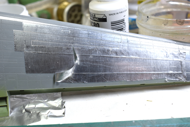

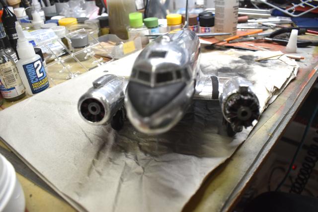

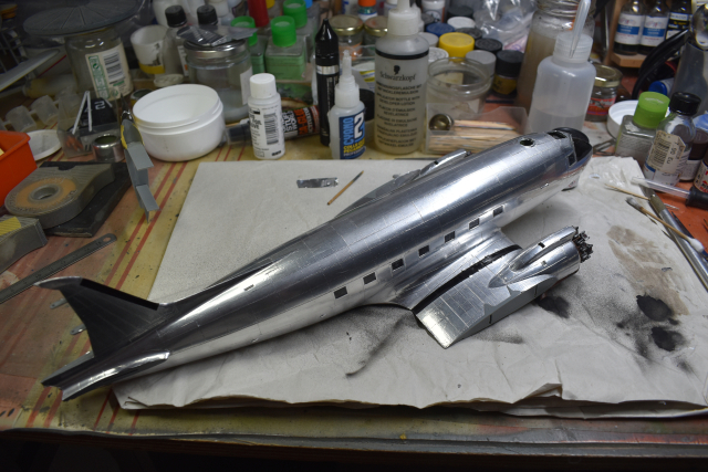

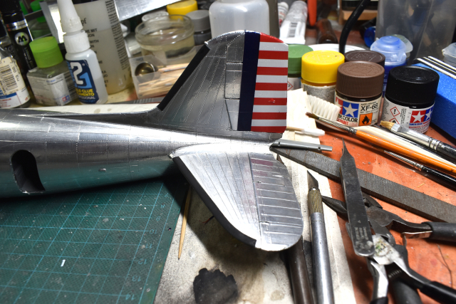

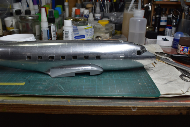

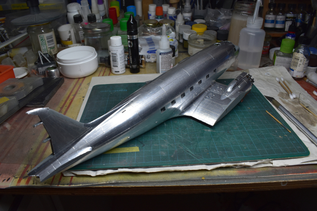

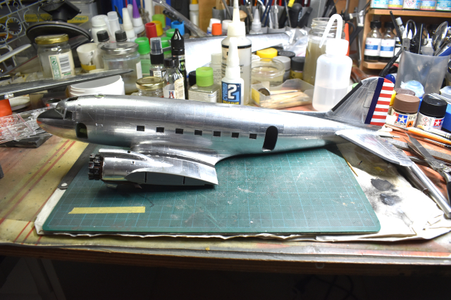

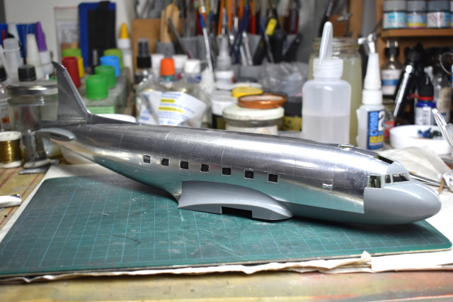

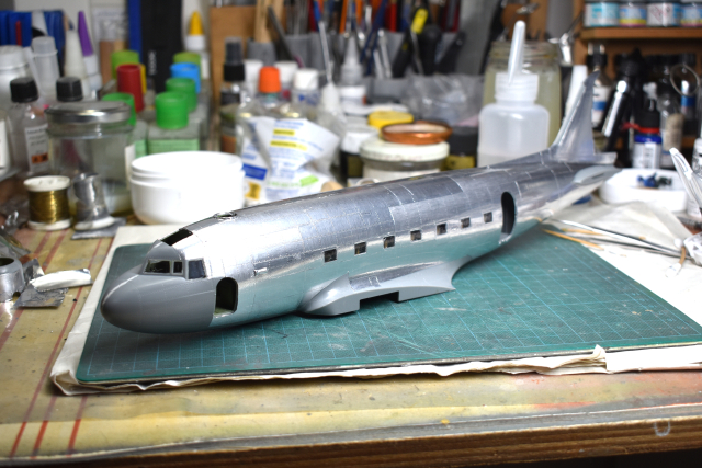

Un largage expéditif de photos sur mon dernier en-cours, le C-47 remotorisé et renommé C-48, en version alu. Pas pris le temps de creuser internet pour les couleurs internes, j'ai fait comme je le sentais...
Pour l'alu, c'est du ménager, le moins cher (car plus fin), le produit qui va bien, cotons-tiges, cure-dent, scalpel et alcool isopropylique. Pour un rendu que j'espère claquant à la fin.

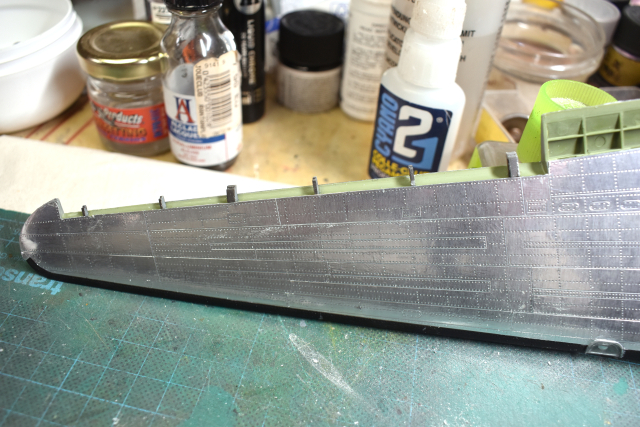

Très intéressant ta technique de l'alu collé au Micro Foil Metal. Mais quel est le rôle de alcool isopropylique ?

Un retour rapide sur ces questions d'alcool: en effet dur à trouver chez les commerçants du coin ainsi que chez leurs grossistes. Merci Thud pour tes partages de lien. Perso je m'étais acheté un bidon d'1 litre chez un autre site, plus cher (mondroguiste.com) mais il y avait aussi du MEK. J'ai pris du 70%, j'aurais dû prendre du 99%. La prochaine fois....

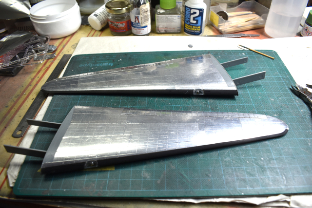

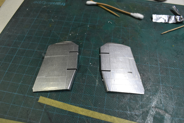

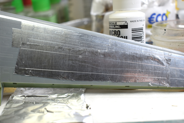

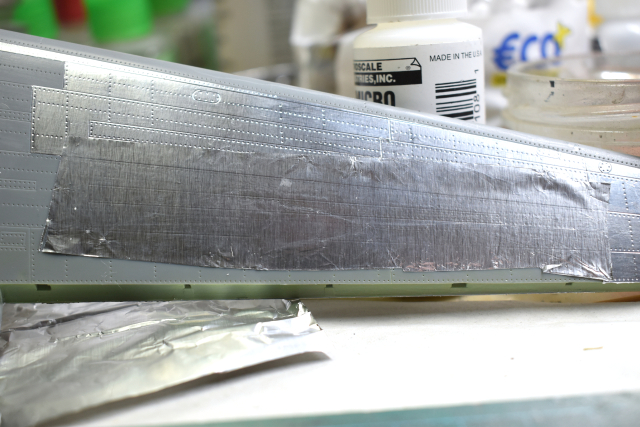

RENAUD a écrit : lun. 24 avr. 2023 15:54 Très intéressant ta technique de l'alu collé au Micro Foil Metal. Mais quel est le rôle de alcool isopropylique ?

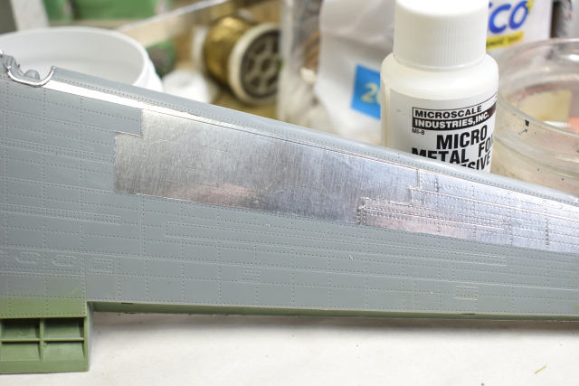

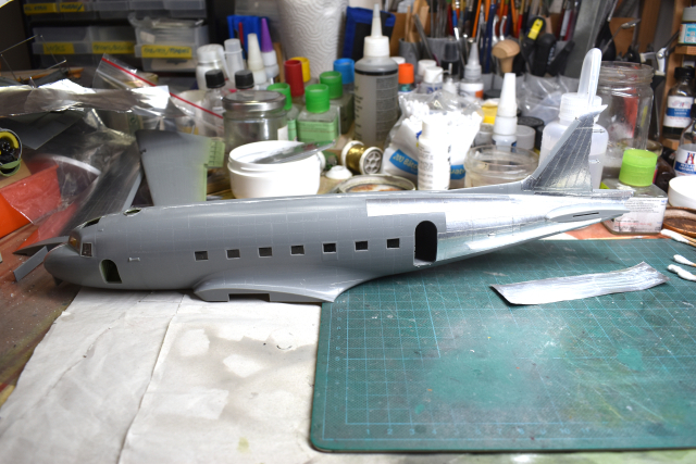

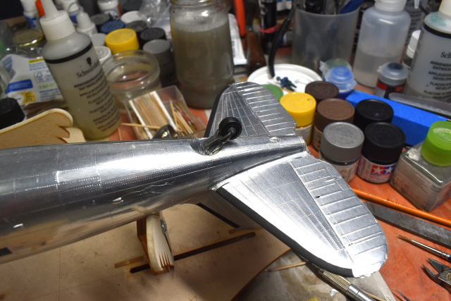

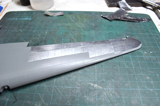

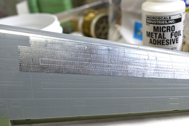

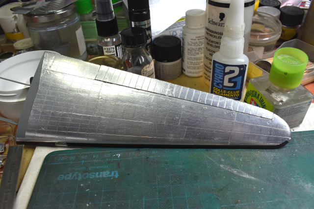

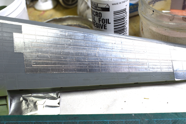

Pour répondre, je détaille la procédure récupérée sur une vidéo Youtube; avec quelques trucs en plus (mes premiers retours d'expérience). Et très certainement améliorable (je suis tout ouï sur vos conseils d'ailleurs):
- Le modèle doit être bien prêt (déjà riveté c'est mieux) et nettoyé: et c'est là que l'alcool passé au coton tige sur la maquette est un plus
- Pour le papier alu, c'est de l'alimentaire (le premier prix car c'est le moins épais mais j'ai piqué celui de la cuisine); j'ai échangé sur ce point avec Didier à Plan de Campagne (Skiner sur le site) qui avait acheté un produit pour étanchéifier les gaines de chauffage ou isolation en 40 microns
- Il faut découper le papier plus large que la zone à couvrir, mais il ne faut pas tenter de couvrir un trop grande zone d'un coup, au risque de perdre les effets différents des panneaux
- Il faut aussi nettoyer (dégraisser) le papier alu avec l'alcool (au bout du coton tige). Sur la vidéo, l'autrice recommande de nettoyer le côté mat, pour laisser le brillant à l'extérieur. Mais vous pouvez aussi varier je pense...
- Le produit se passe au pinceau, il faut en laisser une couche fine; il sèche à l'air et le papier est utilisable une fois que l'aspect blanc a disparu; j'ai posé des morceaux avec trop de blanc, résultat aucune accroche!
- Il faut maroufler le papier en partant du centre vers l'extérieur (dans toutes les directions)
- Après il faut délimiter la zone à conserver avec un cure-dent (en suivant les traits); je taille mon cure-dent en biseau, c'est plus facile pour suivre les traits et c'est plus propre qu'en pointe naturelle
- Passer une lame de cutter sans appuyer dans cette forme
- Retirer les morceaux externes au panneau visé
- Et passer de nouveau un cure-dent pour que l'alu épouse les formes et rivets (enfin, tout ce qui se trouve dans le panneau); dans ce cas, j'utilise soit mon cure-dent biseauté, soit un cure-dent renforcé avec de la super glu (déchet de manipulations passées)
- Et à la fin c'est le retour du coton-tige à l'alcool pour enlever les traces de colle. A passer doucement pour ne pas tout arracher
J'avais lu dans un magazine il y a bien longtemps qu'il était possible de frotter les morceaux avec de la laine de verre 00000 pour faire varier les teintes; j'en ai donc acheté il y a bien 10 ans, mais je n'ai pas encore ouvert le paquet...

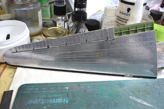

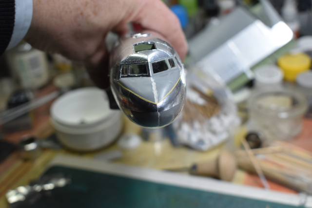

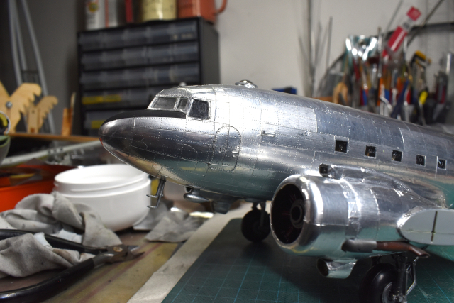

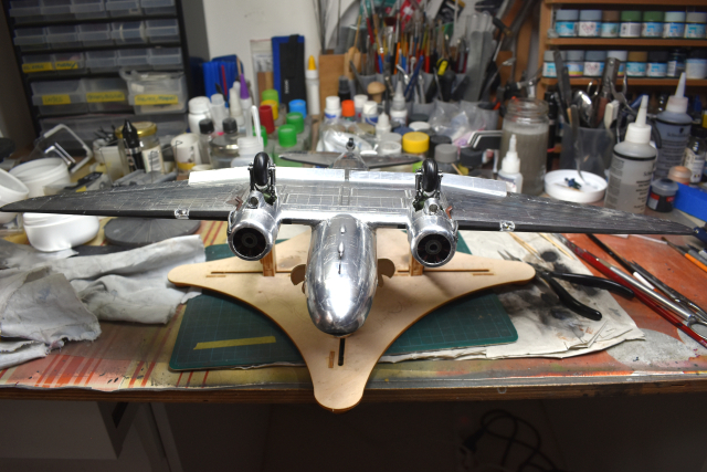

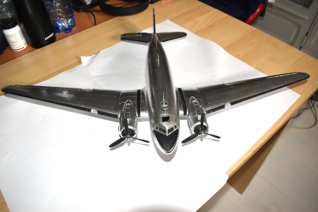

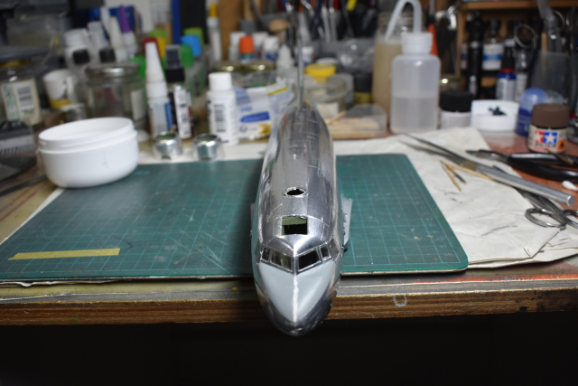

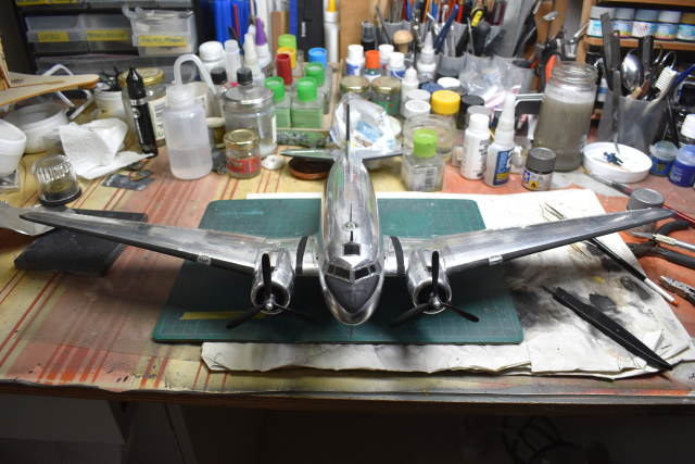

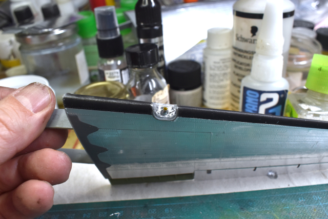

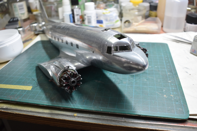

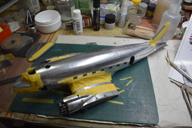

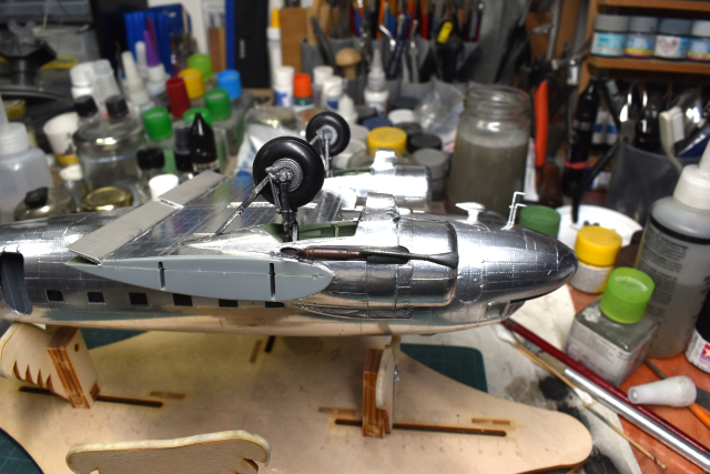

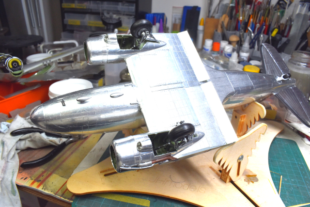

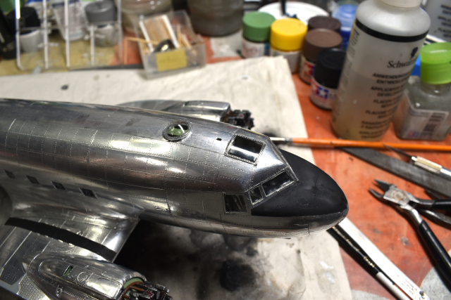

Je profite de ce weekend pour avancer et aussi partager quelques photos de mon montage. La phase métal est presque finie, la phase peinture reprend, la phase décalco... comment dire? Ah oui, décalco, vieux, épais, cassant, sur couche métallique qui n'adhère pas beaucoup... Eh bien c'est rigolo mais ce n'est que le début et pas encore les photos.

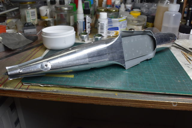

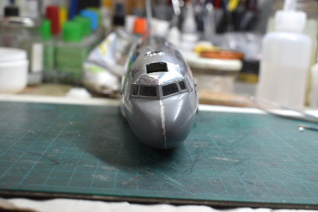

Pour la zone anti-reflet sur le pif, pas une photo concordante sur le net, donc j'ai fait à mon goût; j'ai délimité la zone au masque TamTam et j'ai posé les feuilles en plusieurs morceaux (c'est navrant comme le métal ne suit pas les courbes sans déchirure):

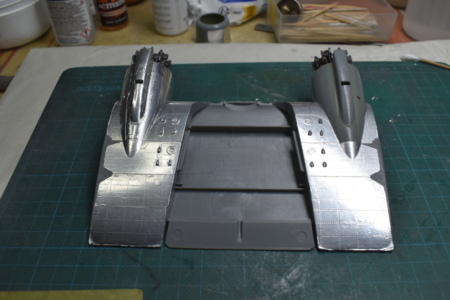

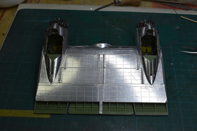

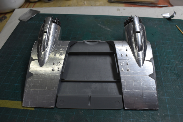

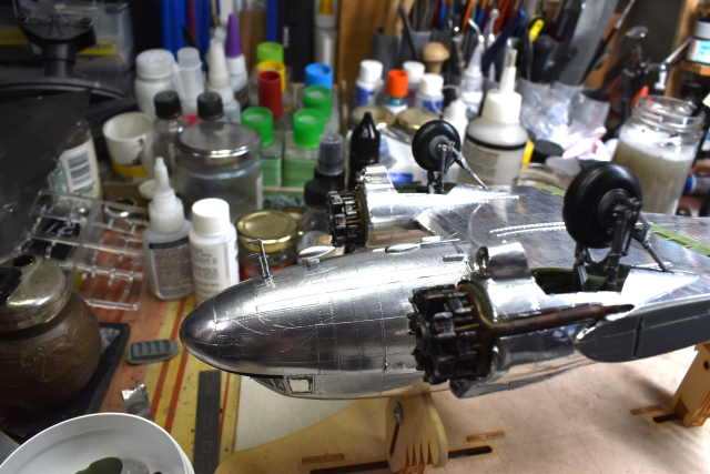

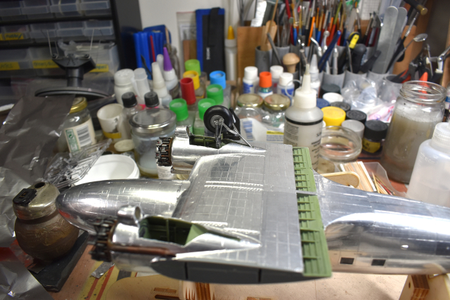

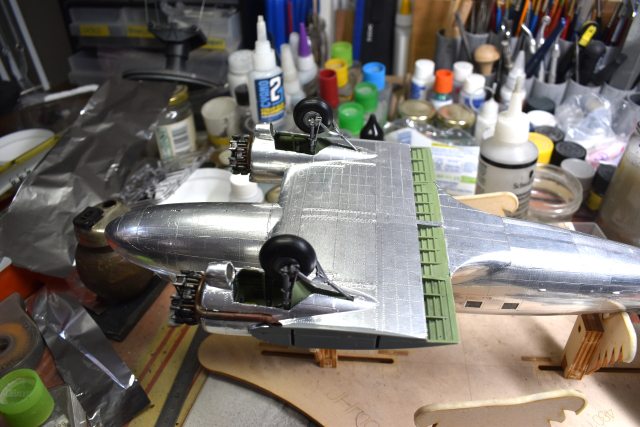

J'ai fini la partie centrale des ailes, dessous puis dessus (compter environ 1h par nacelle et par côté --> 4 petites heures parce que tout en courbe! Alors encore un retour d'expérience: pour tous les coins tordus, pour toutes les petites zones, j'ai abandonné l'idée de faire à la feuille métal: à la place j'utilise du chrome Molotov. Par petite touche, ça le fait. Et ça permet de rester "relativement" zen et de ne pas pulvériser la maquette par terre. Ou de la balancer sous une voiture. Autre retour d'expérience: tous les coins métalliques soumis à frottement dans les manipulations de la maquette se décollent. Tous. Au bout d'un moment, il suffit de recoller à la cyano. C'est efficace.

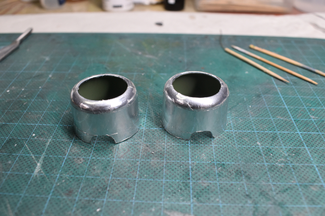

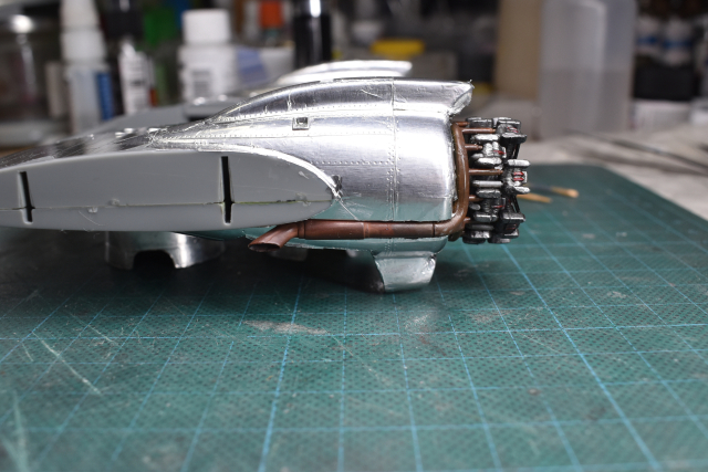

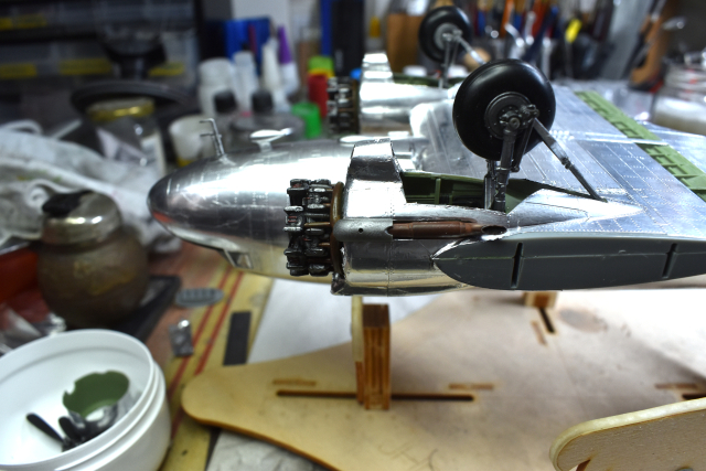

J'ai terminé aussi les capots moteurs:
Début de la pose des tuyauteries:
Finition du dessous:
Petite vue de profile et de face:

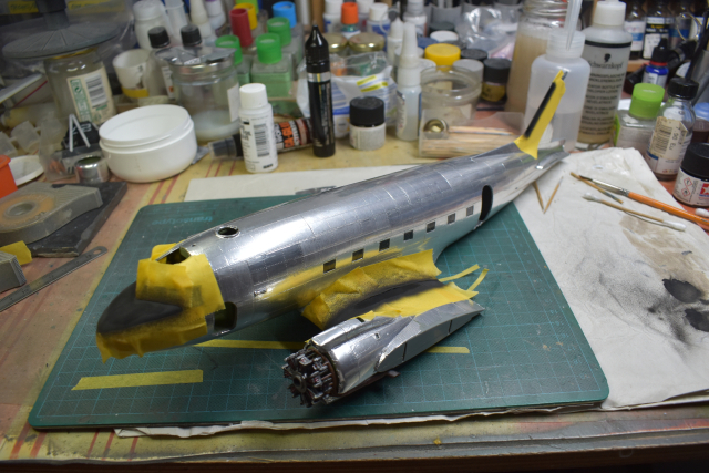

Collage de l'emplanture des ailes et moteurs; il restait des courbes, je pensais que cela passerait après collage: grosse erreur, une torture à forcer les feuilles de métal dans les formes sans avoir un accès direct. Je pensais bien faire pour coller d'abord et poser le métal ensuite, en fait le métal se fout du MEK. Donc après ces impacts corrigés à la cyano et au chrome, j'ai fini toutes les autres formes arrondies avant collage....
Puis masquage pour peinture; très fragile sur du métal, j'ai du protéger avec un vernis satiné PA:

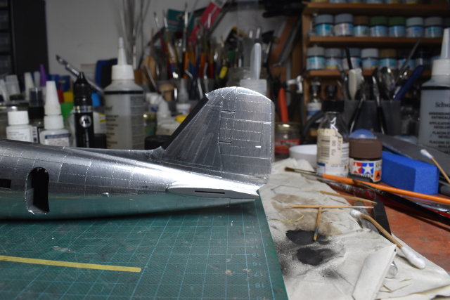

Puis préparation et pose de la dérive:
La suite demain (pour moi c'est sûr, pour le post, au plus tard dans la semaine).

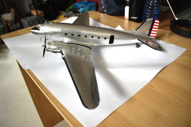

Travail de titan, j'irai pas jusque là, j'ai aussi un B-29 qui suivra le même processus. Et puis je construis pas des hydravions en scratch (si je ne m'abuse). :D
Donc mon travail de la journée, et après je vais faire un petit break, il m'a pris plus de charge que prévue cet oiseau.... J'ai commencé par la finition des plumes justement:
Les fameuses décalco et la 3ème couche de Daco Strong. Pas super sur du métal, il faut que je trouve autre chose (cela n'accroche pas):
La pose des trains:
La pose des panneaux vitrés supérieurs:
La fin des échappements et capots moteurs:

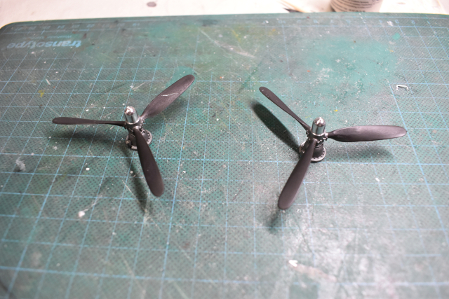

La préparation des hélices:
La pose des antennes sous l'avion!
Fermeture de la porte d'accès avant (de toute façon on ne voyait rien à ce niveau):
Je sais plus mais je dirais l'autre côté des échappements:
La mise en croix (là j'ai du faire de la place...):
Les photos du final de la journée:
