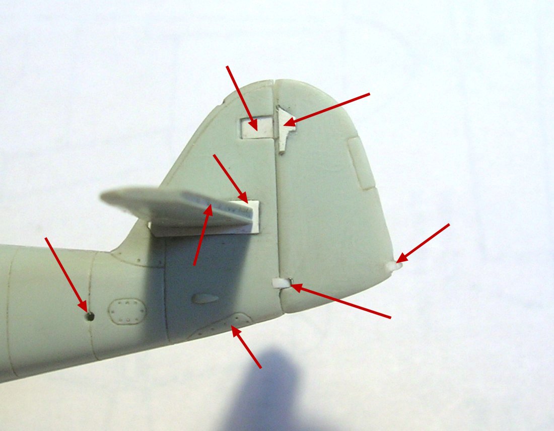

Pour commencer, l'adaptation des stabilos et des gouvernes. Je préfèrerais conserver les pièces AZ que j'ai séparées et détaillées, vu que les gouvernes Hasegawa ont un entoilage trop marqué. Et j'ai regardé le plan vertical du G10 Revell, les platines-support des stabilos sont juste marquées en creux, il faut donc les fabriquer en léger relief et y adapter les stabilos AZ, qui sont corrects car c'est ceux en bois (ceux du kit Revell étant les métalliques). Ce que je peux essayer de faire, c'est de faire çà séparément sans charcuter le kit AZ dans un premier temps, et voir si je peux obtenir quelque chose de propre. Si oui la greffe est envisageable.

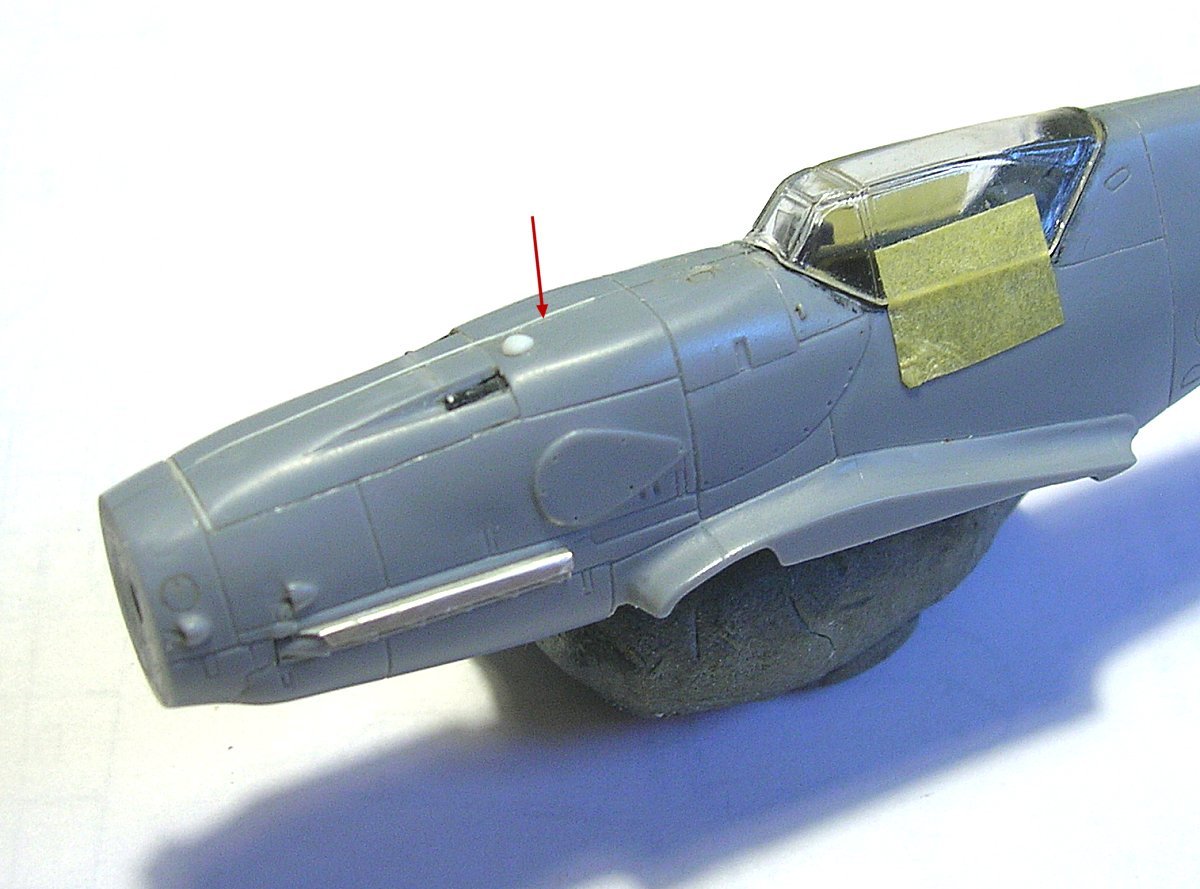

Et voilà, nouvelle rustine sous le capot pour rattraper le diamètre de la casserole en hauteur:

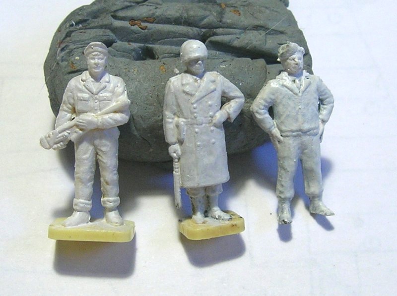

Un MP et deux mécanos US qui seront autour de l'avion. Couche de fond Tamiya XF2

Ah ces bonnes vieilles figurines Airfix des familles
Re: Messerschmitt Bf109G14/AS croate 1/72
J'en ai tout un stock, et je trouve que les poses sont assez naturelles. Leur défaut c'est leur matière, mais avec une bonne sous-couche d'acrylique mate, j'ai pas de problèmes pour les peindre.

Tout pareil ! J'en ai tout un tas. Non seulement leur matière les rend pénibles à peindre mais encore faudrait-il que je sache les peindre... Une sous-couche acrylique matte, dis-tu ?..
Oui, çà résoud le problème. Je les barbouille au XF2 Tamiya et après je les peints avec de la Humbrol, de la Tam ou de l'huile, et çà accroche parfaitement.

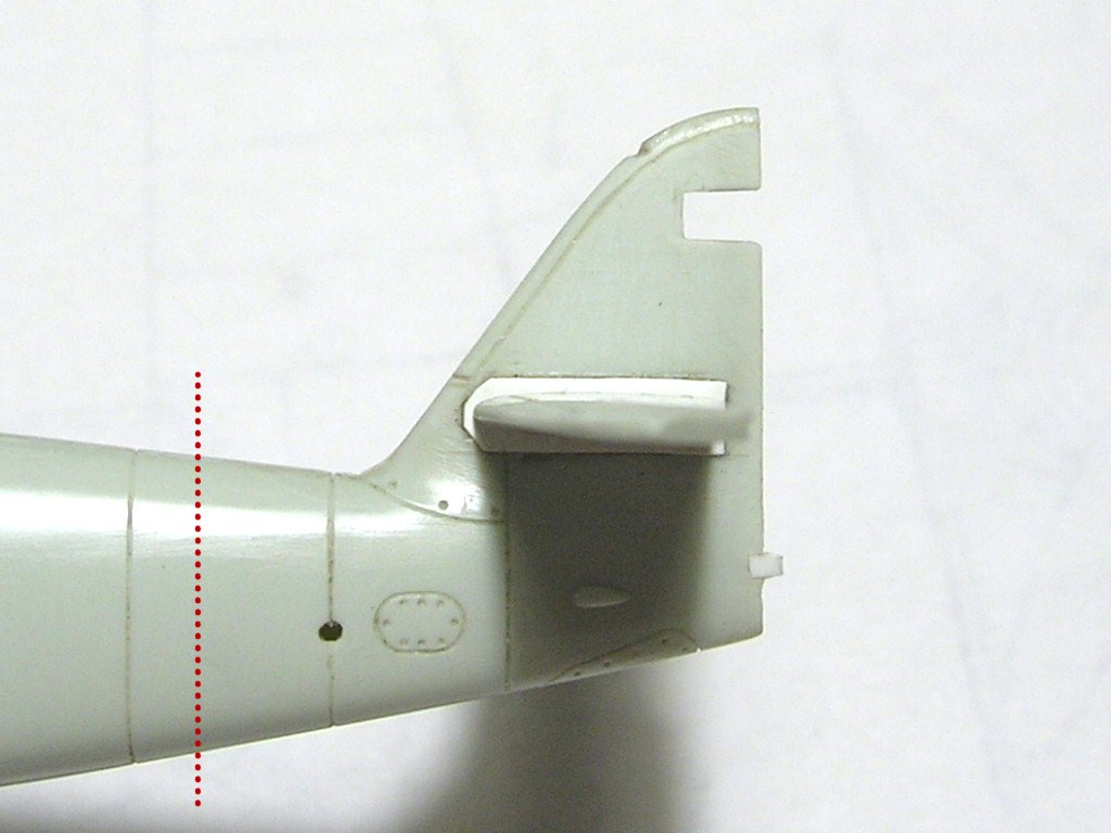

C'est une bonne initiative car les kits de G10 ne sont pas légion ni exempts de défauts.

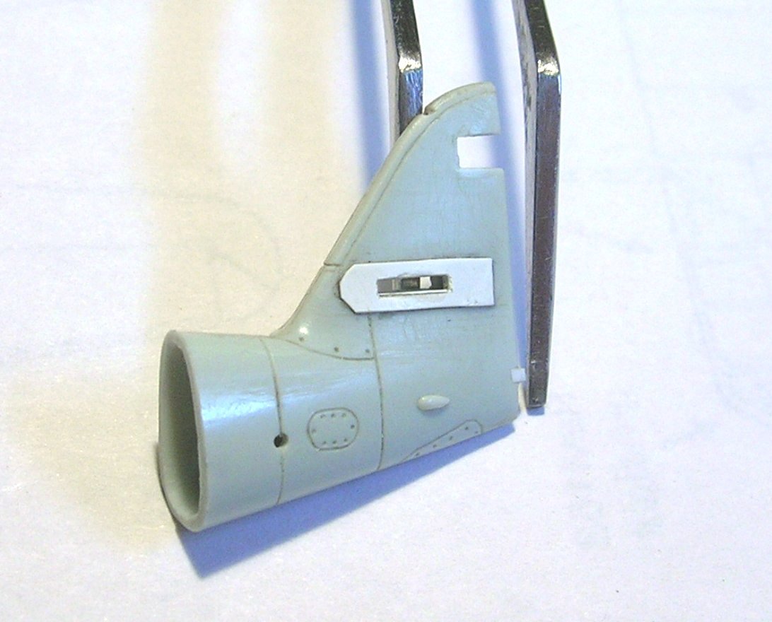

L'empennage du G10 Revell mis à niveau : trou de levage, rigoles des profondeurs dans les stabilos, platine des stabilos, balancier du gouvernail, renforts de fixation du balancier, orifice de la roulette obturé, charnière inférieur du gouvernail, et feu de navigation arrière. J'ai fait en sorte que les gouvernes AZ et Revell soient interchangeables pour choisir les meilleures pièces.
J'ai situé le plan de coupe au milieu de la section 7 pour éviter d'endommager les lignes des structure au ponçage du raccord:
Et voilà un empennage alternatif pour mon G14:
Maintenant il reste à tronçonner le kit AZ. Sans trop d'inquiétude, car si jamais çà n'allait pas, il serait possible de recoller l'empennage AZ en mettant une rondelle de CP sur le plan de coupe pour compenser la matière qui sera enlevée par la scie. Et me voilà reparti dans du 109 façon Dr Frankenstein...
