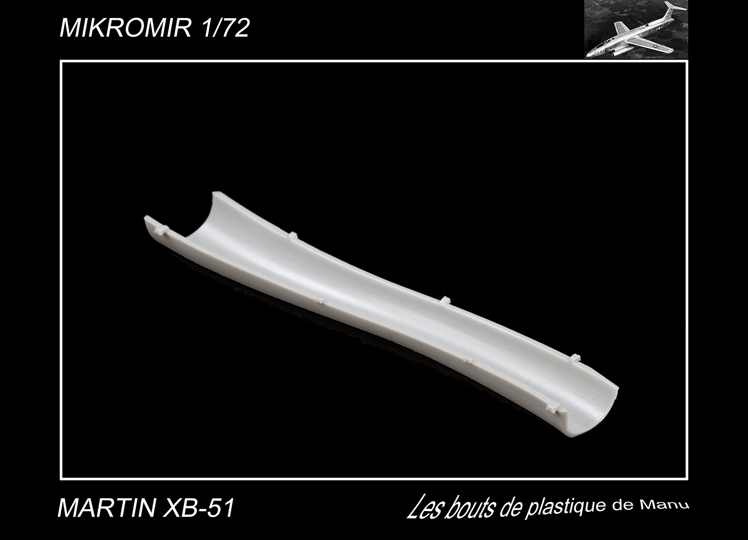

Je ne sais pas si vous avez remarqué mais il y a du changement chez beaucoup de fabricants.
Là, c'est du Mikromir, ils n'en sont plus à ça près avec leur daube :mrgreen: mais c'est le cas également sur des modèles de grande série nettement plus affûtés.
Les pièces sont fixées aux grappes sur la tranche et sur le côté en même temps.
Ils ont peur que les pièces s'envolent ou quoi ? :evil:
Ca a le don de m'agacer, on passe un temps fou à préparer les pièces. :rougefaché:

Sur la photo on dirait que les carottes sont seulement attachées sur la tranche de la pièce, ce qui a l'avantage d'être une surface plane plus facile à traiter qu'une surface courbe. Bon évidemment, ici les surfaces externes ne seront a priori pas visibles, donc l'intérêt est limité pour le travail à fournir, mais sur un demi-fuselage par exemple c'est quand même mieux comme ça, non ?
Re: Ce que ça peut être agaçant...
Je doute qu'ils fassent ça pour nous emmerder, contraintes d'injection certainement, du plastique employé peut-être, mais je n'en connais pas réellement les justifications.
J'observe simplement que ce n'est pas général.

Suivant le type de presse à injection...et son age, il se peut que les moules soient conçus en fonction. suivant aussi la méthode de fab du moule les carottes doivent aussi être conçues différemment. Un Mikromir ...ou un Mach 2 qui fontdans le short run et les avions de niche n'ont pas les moyens de fabriquer un moule qui tiendra 100 000 grappes comme un Eduard ou un Hasegawa.
Si les carottes sont trop fines, que la presse à injecter na pas la pression qui va bien, ca ne s'injectera pas
Si les carottes sont trop fines et que la matière du moule est pourrie, la matière va pousser et arracher la partie du moule pour faire sa propre forme de carotte.

Beh non.
Sur ta photo, c'est fixé que sur la tranche, ce qui est beaucoup plus facile a ébavurer (avec un cutter et tu fini a la lime plate) que sur une surface courbe, ou rien ne garanti que tu conserve le galbe.
C'est souvent fait sur les pièces transparente. La l'intérêt est évident. On n'abime pas la surface.
Perso, je pense que c'est volontaire et c'est une excellente idée :super:

Non, la photo n'est peut-être pas représentative mais c'est fixé des deux côtés, sinon il n'y aurait aucun problème. :wink:
L'idéal serait en fait que les attaches soient perpendiculaires à la tranche et non parallèles.
Mais là, bonjour la complexité du moule... :-?

Celle-là sera plus explicite je pense. :wink:
