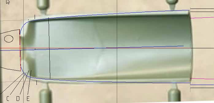

justement dit waroff. Le mieux étant toujours l'ennemi du bien, on peut discuter à l'infini de tous les points mais il faut avancer non ? sinon le projet s'arrêtera là.waroff a écrit : dim. 26 sept. 2021 15:42je ne sais pas si ces indications précises ne seraient pas abstraites pour qui doit poser les points dans la 3D.loadmaster a écrit : dim. 26 sept. 2021 11:25 La zone entre K1 et K2 est en continuité de tangente, il n'y a pas de cassure bien sur. Les zones sont définies avec des lois différentes. En K2 seule la trajectoire du départ du rayon depuis le fuselage n'est pas rectiligne.
Les constructeurs de l'époque adorent les paraboles.La démonstration des "CORPS D’EIFFEL" appliqués.

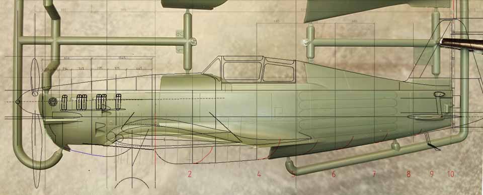

On vois bien avec l'éclairage de cette photo que la tôle de raccord est torturée.
Loadmaster

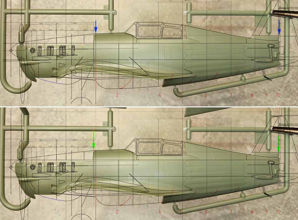

Sans plan de forme de MS ou de croquis plus explicite, ce sera difficile de faire corriger quoi que ce soit de manière impeccable.
De plus, l'interprétation des images 3D est délicate à cause des sources d'éclairage virtuel, de l'absence de perspective et autres.
Il serait intéressant d'avoir une impression 3D en main pour juger sur pièce.
