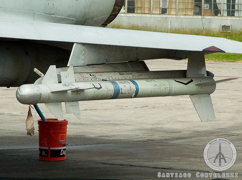

Bonjour !
J'aimerais savoir à quoi sert la roulette sur l'ailette arrière du Sidewinder, et pourquoi la pièce qui la supporte peut bouger comme une dérive.
Merci d'avance
Sidewinder AIM-9 roulette sur ailette arrière
Messages : 20929
Re: Sidewinder AIM-9 roulette sur ailette arrière
fredb a écrit : mer. 3 janv. 2024 18:15 Bonjour !
Merci d'avance
Hop : https://en.wikipedia.org/wiki/Rolleron

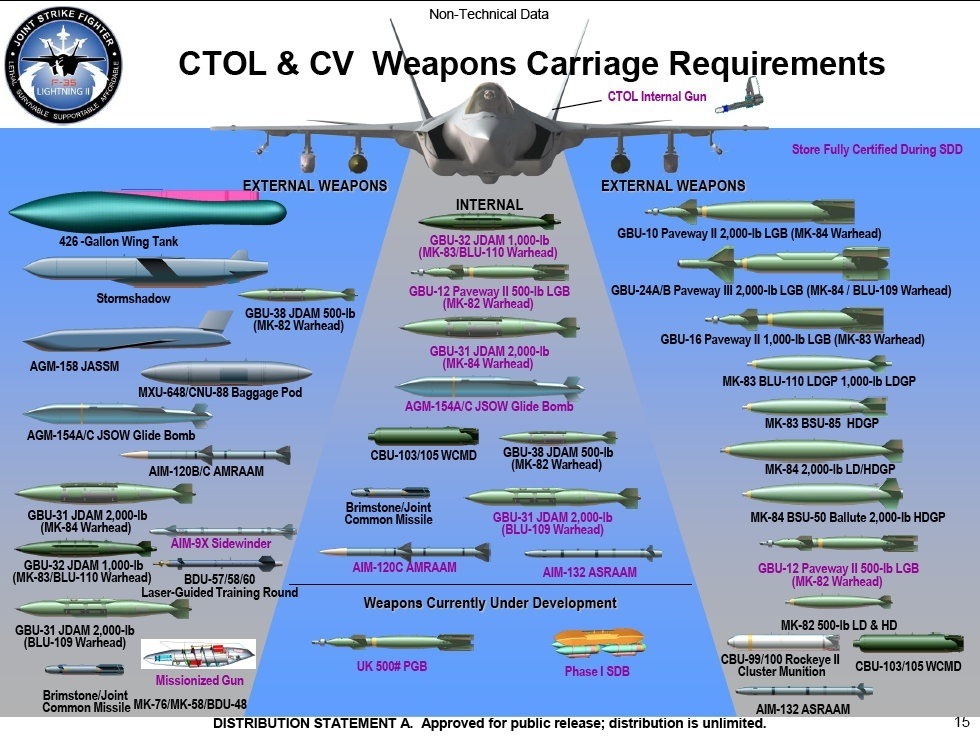

Cela me fait penser à une question subsidiaire - sans vouloir polluer le post - pourquoi les pylones externe du F-35 sont ils inclinés ?
Est ce pour faciliter l'accès et la pose du missile au sol ? Aucune idée.
Encore une fois désolé pour le hors sujet mais ce point m'intrigue.
Le missile incliné existe aussi pour le Magic, mais je ne connais pas la raison de cette inclinaison.

Henri92 a écrit : mer. 3 janv. 2024 18:54Cela me fait penser à une question subsidiaire - sans vouloir polluer le post - pourquoi les pylones externe du F-35 sont ils inclinés ?
Peut-être pour assurer un espace suffisant avec la charge accrochée sur le pylône qui est juste à côté, histoire de ne pas risquer de collision lors du largage de cette charge?

Henri92 a écrit : mer. 3 janv. 2024 19:53Hmmm pas sur voilà un contre exemple
Ce qui vaut pour le Rafale, vaut-il pour le F35? :roll:

Il n'y a pas que le Rafale au monde. 8)
Le pylône du F-35 est dessiné et incliné de façon à préserver la furtivité, l'AIM-9X étant lui-même très discret.

Henri92 a écrit : mer. 3 janv. 2024 18:36 Bonjour
Sans être sûr à 100% cette roulette tourne avec le vent relatif et se transforme en gyroscope ce qui permet de stabiliser le missile en vol. C est le même principe qu une roue de vélo en rotation on ne peut facilement l’incliner et le vélo reste debout tant qu il avance.
Dans les variantes l’aim9x dernière génération possède la poussée vectorielle comme le mica.
Le magic le missile français précédent avait tout le corps arrière avec les 4 ailettes libre en rotation autour du corps cylindrique de l’engin.
Voilà sûrement des calés ici pour confirmer compléter.
Bonne soirée

Sur Mirage III est pour pemettre le debattement complet des ailerons, si le missile est droit, le carenage de verin d'aileron vient taper dans le rail.

C’est la même raison sur le F-35, rien à voir avec une quelconque considération de d’accessibilité et encore moins de furtivité. Si le missile était intégré verticalement au droit du pylône, ses empennages viendraient interférer avec le volet de bord de fuite. Une illustration valant mieux que mille discours :
Déplacer le pylône plus à l’extérieur n’était sans doute pas possible pour des questions de comportement structural de l’aile.
